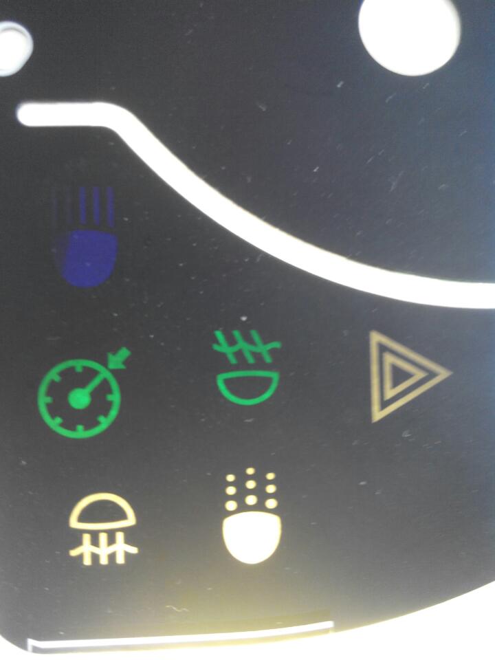

Ale... czy ja tam widzę ikonkę od tempomatu widoczną na naszej desce? Mamy takową? Będzie trzeba to też obczaić

JestGoLL@B pisze: Ale... czy ja tam widzę ikonkę od tempomatu widoczną na naszej desce? Mamy takową? Będzie trzeba to też obczaić

Ikonki są wszystkie, tylko żarówki tam nie masz

Wszystkie? Myślicie, że to było aż tak uniwersalne, że mamy w liczniku od benzyny (obroty do 8tyś) ikonkę od świec żarowych np?XaRaDaS pisze:Ikonki są wszystkie, tylko żarówki tam nie masz
Ikonka jest o tyle ciekawa, że w benzynowych wersjach chyba nie było możliwości tempomatu, nawet w opcji, czy jestem w błędzie?

Jest nawet ikonka do lpg i miejsce na żarówkę i styki w płytce, tylko wyciąć otwór.

Możesz powiedzieć (tzn. Napisać) gdzie ona się znajduje ?

O ile się nie mylę to po lewej stronie na górze,nie widać bo otwór na żarówkę jest nie przewiercony a zauważyłem jak podłączałem ikonkę świateł mijania.

Mam w domu tarczkę z lacetti (bez licznika), sprawdzękjas9 pisze:O ile się nie mylę to po lewej stronie na górze,nie widać bo otwór na żarówkę jest nie przewiercony a zauważyłem jak podłączałem ikonkę świateł mijania.
Ale przeglądałem ją i nic takiego nie widziałem

W sumie co do ikonki to już nie jestem taki pewny
bo na płytce na pewno jest miejsce na żarówkę(nie wycięte) więc myślę że ikonka jest (nie rozkręcałem a nie miałem jak podejrzeć) a wszystkie ikonki nieaktywne były dokładnie pozaklejane czarną blendą żeby nie było widać (tempomat,awaryjne,drogowe,tcs,wspomaganie aktywne kierownicy,automat).

A ja mam jeszcze jedno pytanie. Czy ktos wie czy za zegarami latwo jest sie gdzies podczepic do masy? Czy jest tam w ogole jakas kostka do ktorej wyprowadzona jest masa? Jesli dobrze czytam schemat + dobrze przewiduje to wszystko jest po +12 i idzie na mase?
Chodzi oczywiscie o ikonke tempomatu

Osobnego podłączenia masy nie ma wszystko jest w kostce a sygnały(minus) na poszczególne ikonki są podawane od sterowników lub sam możesz podać z włącznika swojej roboty,ja poszedłem na skróty żeby znależć styki, wyjąłem licznik nie odłączając go z kostek i przewodem podłączonym do masy dotykałem wolnych styków we wtyczkach tak znalazłem wszystkie nie aktywne kontrolki.U mnie jest o tyle łatwo bo mam wszystko na żarówkach wystarczy założyć a nie na diodach gdzie nie ma połączeń dla nieaktywnych .

Co do ikonek to wszystkie które sa narysowane(mają ikonki) na desce a nie podłączone mają sygnał z minusa u mnie dodatkowe oznaczone lpg i pwr sterowane są plusem ale tu brak ikonek i trzeba coś młodzić na razie podłączyłem lpg idziala ale muszę to ladnie dopracować
