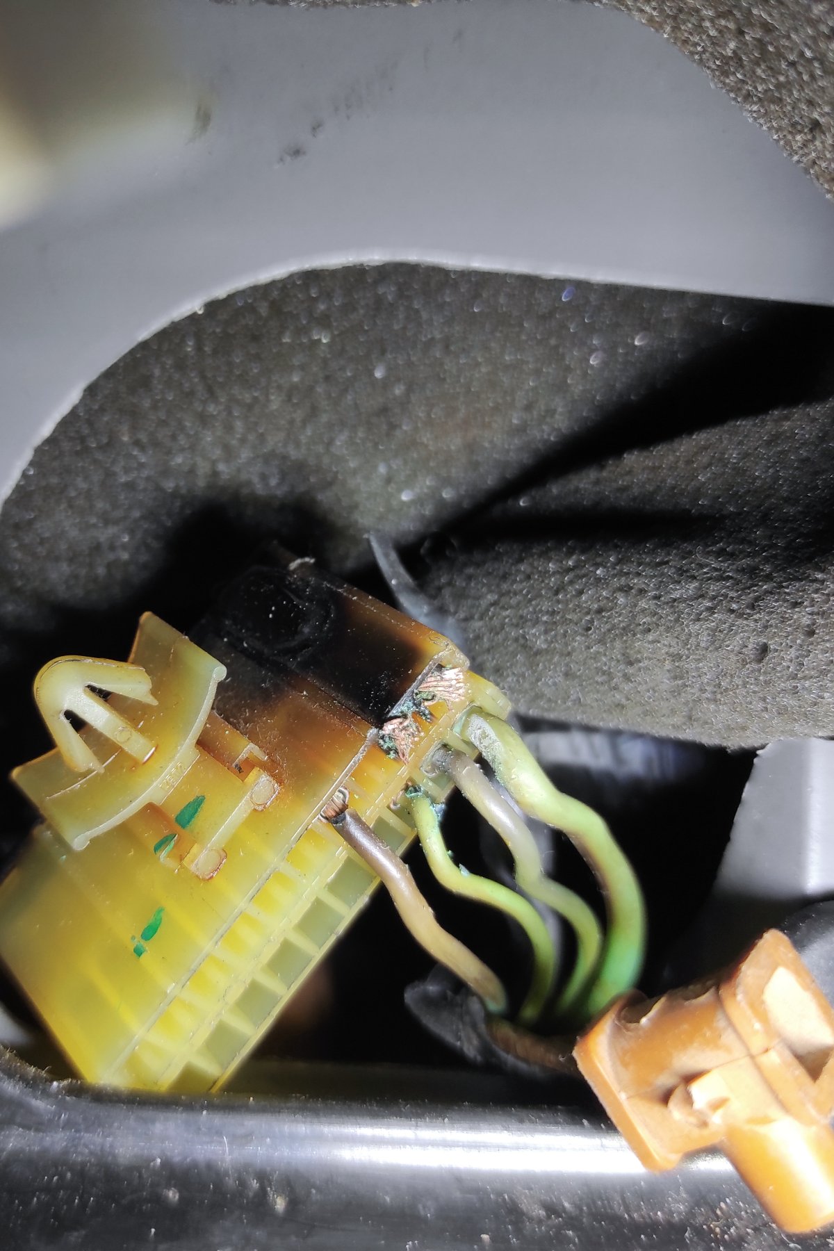

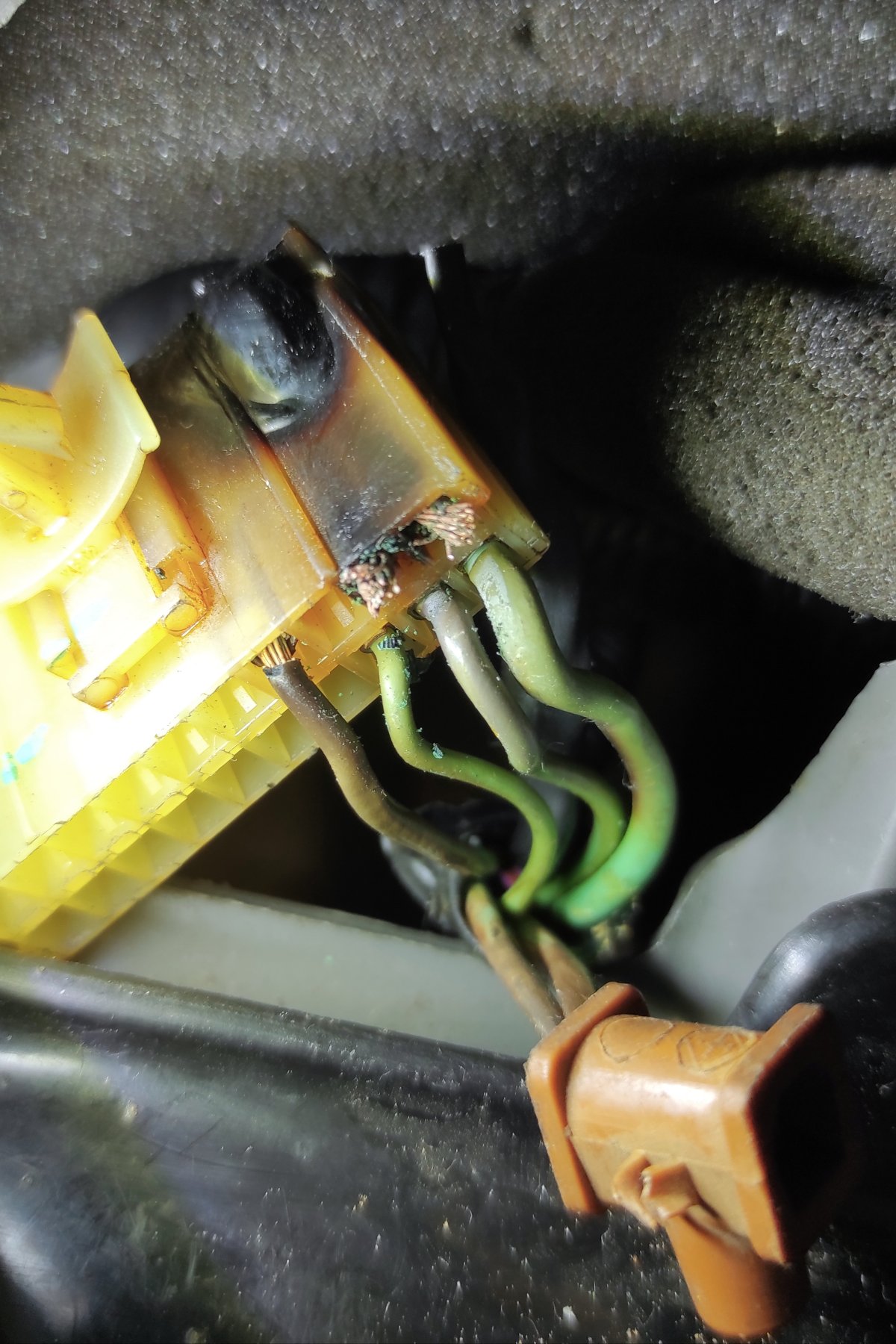

Dobry wieczór.
Mam problem z kostką za licznikiem.
Ogólnie śmierdzi z nawiewów. Wstępnie naprawiłem upalone przewody.
Niestety zapach nadal wydobywa się z górnych nawiewów.
Jak podłączyć pozostałe przewody z tej kostki? Izolacje z przewodów się pokruszyły i od temperatury zmieniły kolory.

Re: [Lacetti] Naprawa świateł mijania - upalona kostka
wywal tą kostki zupełnie - skręć i zalutuj wszystkie przewody tego samego koloru w pęczki
Te kostki miały być ułatwieniem do wpinania się w instalację oraz ładniejszą organizacją przewodów na schemacie, ale jak widać nie wytrzymują - montowali je chyba do 2007 roku, potem dali sobie spokój (u mnie jedyna kostka to ta centralna przy drzwiach kierowcy)
Ja zastosowałem to: http://chevrolet-lacetti.cba.pl/html/Ma ... cetti.html
Zrobiłem to aby zapobiec awarii kostki i przepaleniu.
