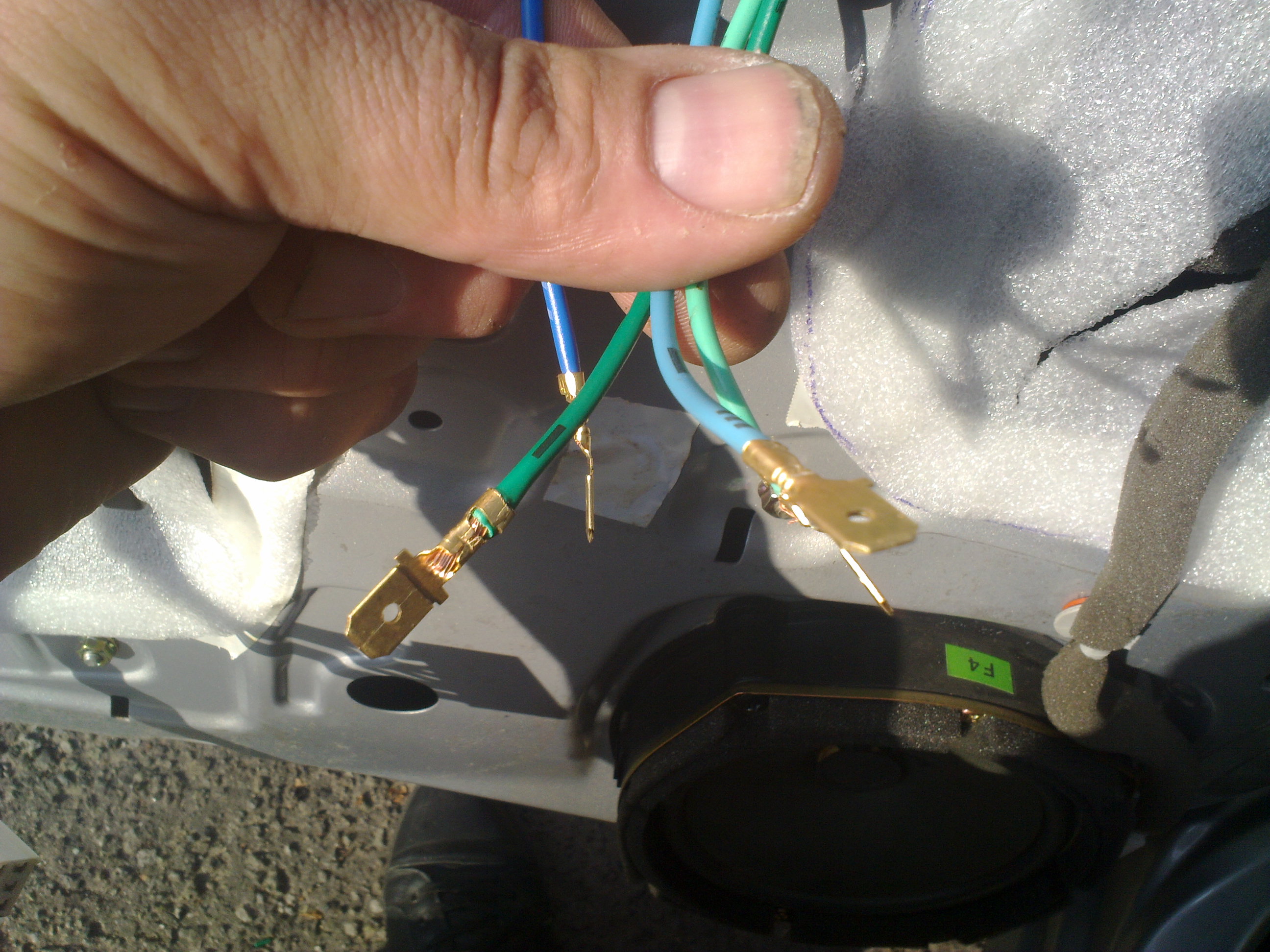

Następnie odwijamy wiązkę kabli ja to zrobiłem u góry wyszukujemy na początek cztery przewody JASNO ZIELONY,JASNO NIEBIESKI,ZIELONY (te są wyrażnie grubsze) i NIEBIESKI CIENSZY które rozcinamy Obrazek
Ponieważ nie mogłem lutować zastosowałem konektorki i tak:
-niebieski zamykanie LP
-zielony zamykanie LT
-jasno niebieski zamykanie PP
-jasno zielony zamykanie PT wg schematu Obrazek

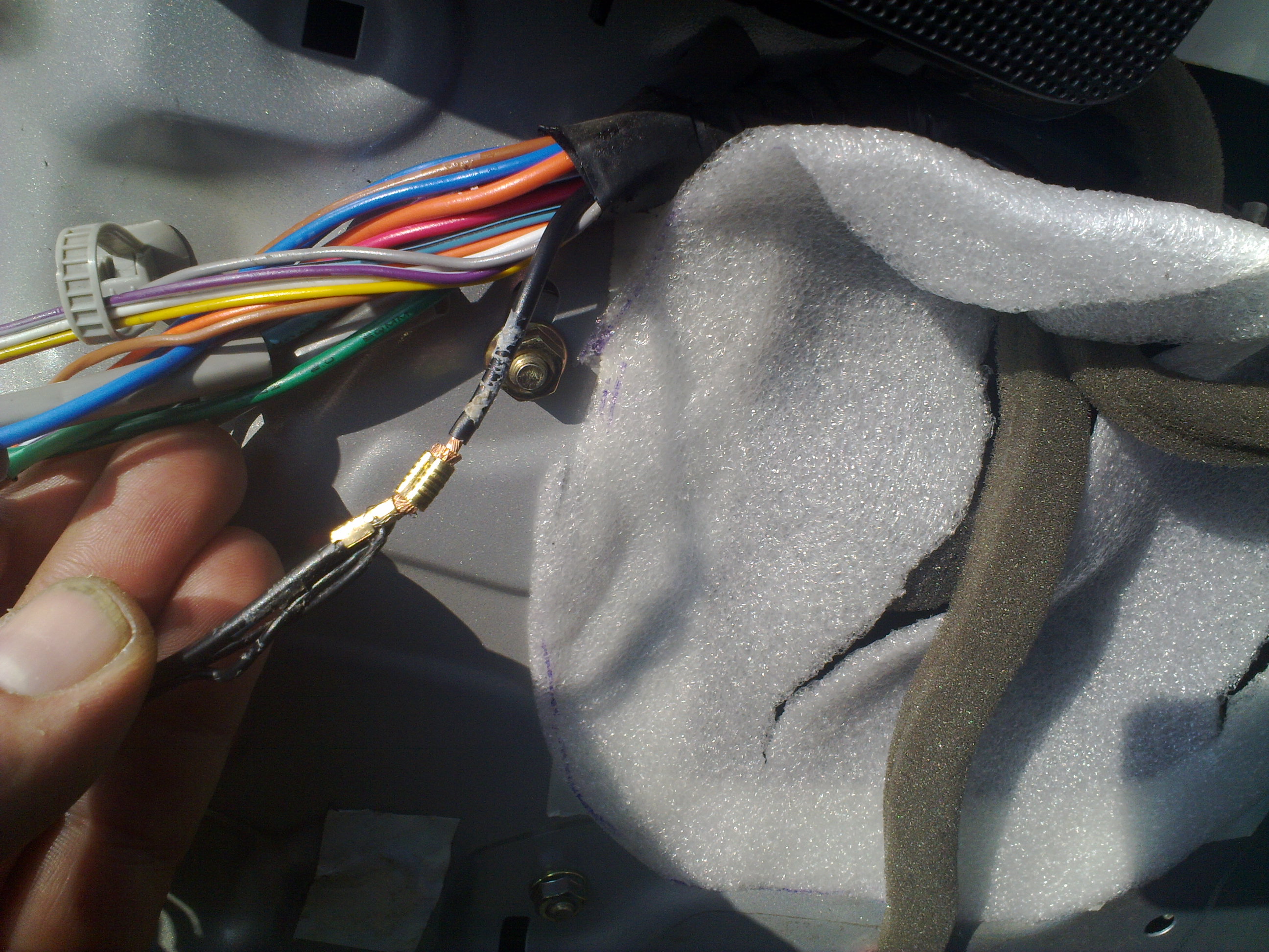

Wiązka nr2 cieńsza- czarny wiadomo minus tutaj Obrazek
czerwony plus skręcamy z 9 przewodem z grubszej wiązki i podłączamy do pomarańczowego cieńszego przewodu który otwiera bagażnik jest stale pod napięciem i zabezpieczony jest 15A bezpiecznikiem co powinno wystarczyć Obrazek
