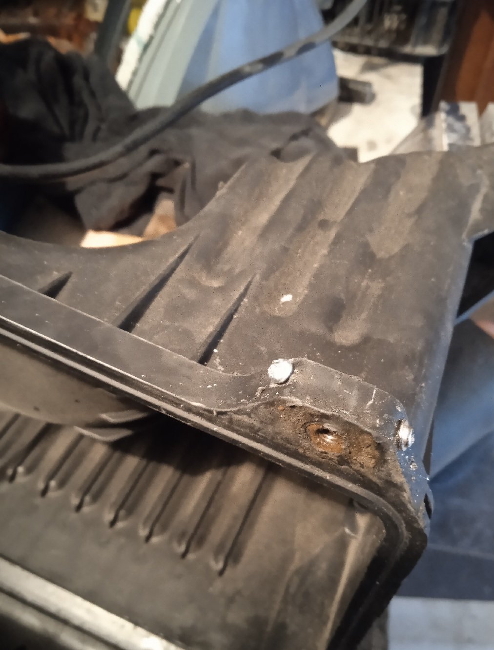

Zerwała się śruba od pokrywy filtra powietrza . Dodatkowo podczas demontażu resztek śruby , wyleciała tulejka . Naprawiłem w prosty sposób :
1. rozwierciłem resztkę śruby
2. przegwintowałem gwint (M5)
3. wkleiłem ponownie na klej dwuskładnikowy z K2 do plastików ( klei też okulary :) )
4. dodatkowo zabezpieczyłem dwoma wkrętami ( tzw. pchełki do profili G/K)
5.przy okazji umyłem całość obudowy .

Ja bym po prostu wkręcił mufe do drewna 🙂

Ale to akurat miałem pod ręką :tak:

Dla mnie i tak najlepsze rozwiązanie przy zamykaniu puszki filtra to zatrzaski.
Śrubki się zapiekają, wkręty wyrabiają plastik a zatrzaski są praktycznie bezawaryjne.
