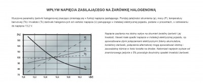

Przejdźmy do konkretów. Oto charakterystyka typowej samochodowej żarówki halogenowej:
Materiał zaczerpnąłem ze strony wsparcia technicznego firmy BOSMA (producenta naprawdę dobrych i tanich żarówek).
Wprawdzie rozważania na stronie dotyczyły wpływu obniżonego (na skutek niedociągnięć instalacji) napięcia na strumień świetlny żarówki, ale jak świetnie widać z wykresu, odwracając rozumowanie, podniesienie napięcia na żarówce nieco ponad wartość znamionową powoduje istotny wzrost strumienia, oczywiście znacznym kosztem żywotności. Wynika to oczywiście z faktu, że wzrost napięcia powoduje przepływ większego prądu (choć nieproporcjonalnie z powodu wzrostu rezystancji włókna przy wzroście temperatury), co powoduje wzrost temperatury włókna i znaczne przesunięcie widma emitowanej energii w kierunku światła widzialnego (zamiast ciepła).
Jak widać z analizy wykresu (punkt odniesienia przyjęto w okolicach napięcia 13,2V - dość typowe napięcie na żarówce podczas pracy silnika), wystarczy podnieść napięcie na żarówce z 13,2V do 14,5V, aby jej strumień świetlny wzrósł o około 30%.

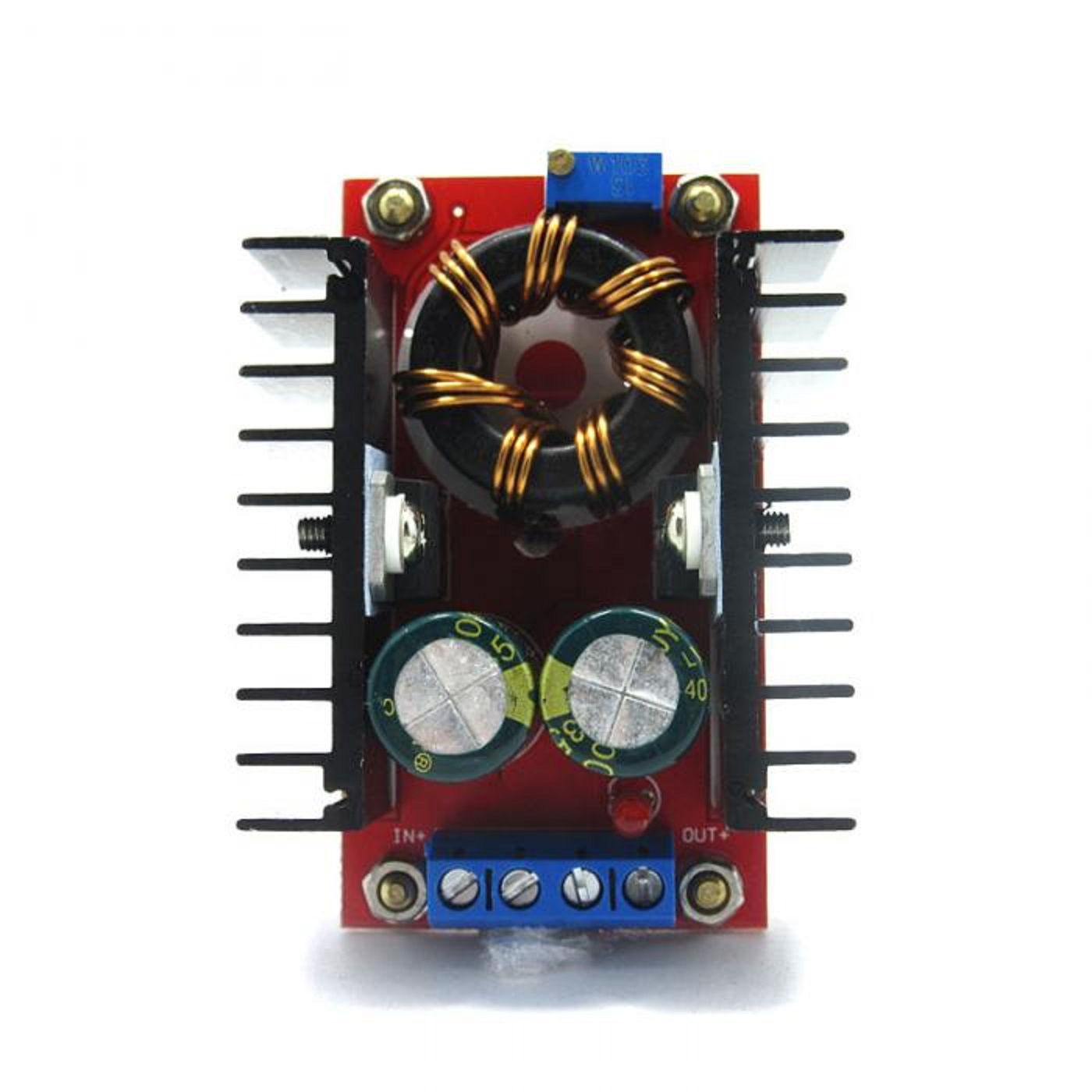

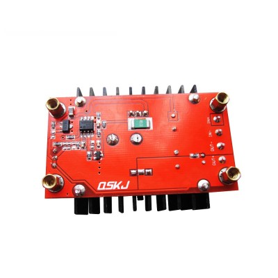

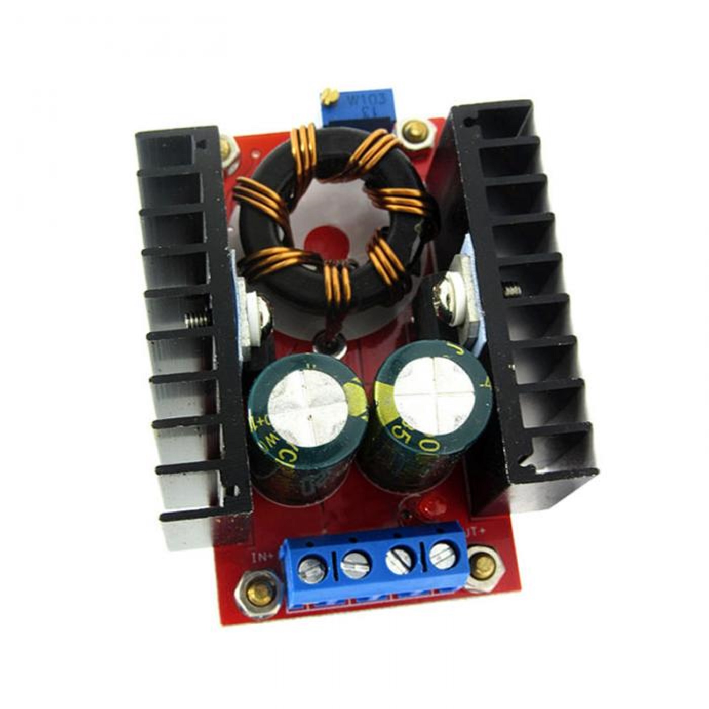

Kilka dni temu szukałem w sieci przetwornicy do zasilania niewielkiego gadżetu i trafiłem na taką ofertę:
http://allegro.pl/zasilacz-przetwornica ... 20915.html
Podłączę fotki i opis, żeby były kiedy aukcja pójdzie do archiwum:
Przetwornica regulowana STEP-UP z 10-32 V na 12-35 V 6A
Cechy:
Oparty na LM2596
Napięcie wejściowe: 10 V - 32 V DC (Uwaga: napięcie wejściowe nie może przekraczać 32V)
Stałe napięcie wyjściowe: 12 V - 35 V DC (regulowane potencjometrem)
Prąd pracy ciągłej: ok. 6 A
Maksymalny prąd wyjściowy: 10 A
Moc 100 W przy chłodzeniu naturalnym, do 150 W przy dodatkowym chłodzeniu
Sprawność konwersji: 94%
Prąd jałowy 25 mA
Częstotliwość przełączania: 65 kHz
Temperatura pracy: od -45 ° do +85
Wymiary: 65 x 56 x 23 mm
Jak widać można kupić za niewielkie pieniądze fajną i niedużą przetwornicę STEP-UP o mocy zupełnie wystarczającej do wysterowania żarówki, za pomocą której jest możliwe podniesienie napięcia na włóknie żarówki oraz jego ustabilizowanie na ustalonym potencjometrem poziomie (przetwornica wyśmienicie kompensuje nierówności napięcia w instalacji auta).
Oczywiście moduł wymaga przystosowania do pracy pod maską. Proponuję szczelną obudowę aluminiową będącą jednocześnie radiatorem oraz szczelne przyłącze umożliwiające błyskawiczne ominięcie modułu w przypadku jego awarii. Podłączenie modułu do instalacji jest łopatologicznie proste i sprowadza się (w sensie elektrycznym) do przecięcia przewodów zasilających żarówkę i wpięcia końców do modułu. Oczywiście należy do wykonać w sposób profesjonalny i absolutnie niezawodny. Moim zdaniem sensowne wydaje się wykonanie obudowy mieszczącej dwa takie moduły, osobno dla włókna światła krótkiego i długiego (oczywiście na każdą stronę auta).
