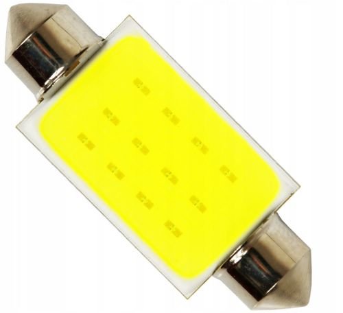

Pierwszym z nich było powstanie LED-owego odpowiednika rurkowej żarówki 42mm, którego zdjęcie zamieszczam w załączeniu. Moja konstrukcja jest zbudowana na kawałku płytki uniwersalnej z wykorzystaniem 3 jednowatowych LED-ów w odcieniu ciepłym. Diody są sterowane prądem 100-180 mA, (w zależności od pracy bądź postoju silnika) ograniczonym dwoma rezystorami po 15 omów ( 2 ze względu na sposób rozpraszania ciepła).
Żeby schłodzić LED-y zastosowałem aluminiową blaszkę przełożoną przez podłużne otwory w płytce i przyklejoną do niej cyjanopanem oraz wygiętą w radiator. Diody zamontowałem na pastę termoprzewodzącą.
Układ daje o wiele więcej światła od fabrycznej żarówki.

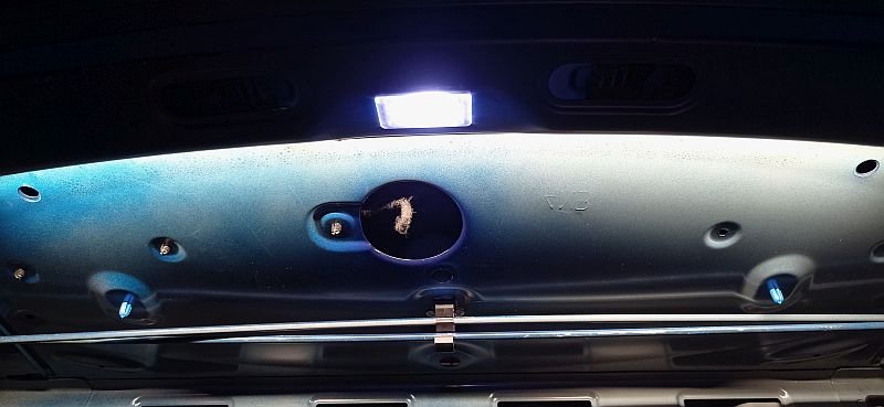

Ponieważ z tyłu było nadal ciemno, zdecydowałem się na dołożenie drugiej lampki w okolicy tylnej kanapy. Początkowo zamierzałem kupić lampkę oryginalną, ale wobec ceny 97 zł w ASO ( !!! ) zakupiłem lampkę używaną od Golfa za 10 zł i ulokowałem w podsufitce po wycięciu w niej nożykiem do papieru otworu od papierowego szablonu.
Uwaga - nie montować lampki w bezpośredniej bliskości anteny, bo jest tam kwadratowe wzmocnienie dachu i nie ma miejsca.
Po montażu podłączyłem lampkę pod wtyczkę fabrycznej lampki w taki sposób, że są zachowane wszystkie funkcje, tzn. załączona, wyłączona i zapalanie po otwarciu drzwi. Oczywiście lampka również została wyposażona w opisany wyżej moduł LED-owy.
Załączam fotkę zamontowanej lampki podczas pracy.

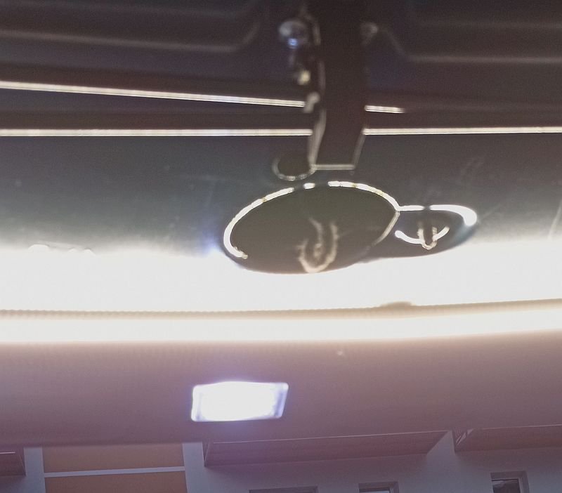

Tu użyłem standardowej taśmy diodowej ciepłej typu 600 x 3528, czyli 120 diodek jednostrukturowych na metr, w wersji wodoodpornej ( żelowej ). Długość odpowiednia do bagażnika Aveo to 82,5 cm. Rezystor ograniczający prąd o wartości 3,9 om / 2W wlutowałem wewnątrz oryginalnej lampki z której usunąłem żarówkę i tam podłączyłem taśmę. Przewód poprowadziłem wewnątrz profilu do końca taśmy przy użyciu wsporników samoprzylepnych i "trytytek".
Uwaga - ponieważ oryginalna taśma klejąca nie zdała egzaminu, całość przykleiłem przy użyciu dwustronnej taśmy 3M.
Efekt: równomiernie i jasno oświetlony bagażnik światłem bezcieniowym.
Polecam - wykonanie jest naprawdę banalnie proste.
Załączam fotkę.

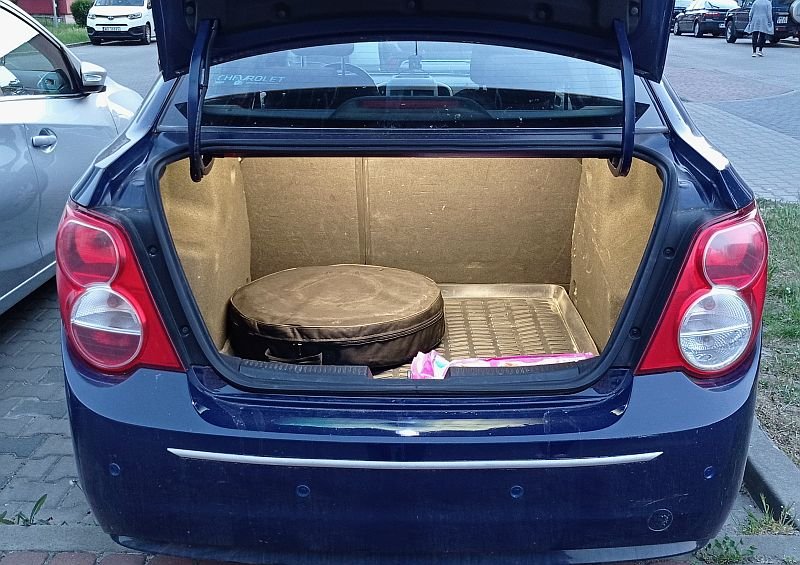

XaRaDaS pisze:Taka mała prośba, może mógłbyś cyknąć fotkę jak to świeci w bagażniku nocą, samemu się zastanawiam jak u siebie poprawić oświetlenie bagażnika ;)
Proszę uprzejmie - fotka wykonana przy mocno granatowym niebie, nie w całkowitej ciemności:
Może "każdy swoje chwali", ale moim subiektywnym zdaniem oświetlenie rozkłada się dużo korzystniej, niż u kolegi >kemoiz<.
Muszę Ci powiedzieć, że efekt przeszedł moje oczekiwania. Gorąco polecam pomysł.
Pamiętaj, że taśma jest z zasady przeznaczona do zasilania napięciem 12V. Powyżej tego napięcia prąd gwałtownie rośnie i z tego względu mocno zalecam dołożenie opornika, aby uniknąć przegrzania i uszkodzenia taśmy podczas dłuższego grzebania w bagażniku podczas pracy silnika - zasilenie taśmy napięciem 14,5V prowadzi do wzrostu prądu o prawie 100% - na dłuższą metę taśma tego nie wytrzyma.
Opornik dobrałem tak, że prąd przy 12V wynosi ok. 70% nominalnego, a przy 14,5V nie przekracza 110% nominalnego. Inny typ lub długość taśmy wymaga innej wartości oporu. Zawsze jestem w stanie dobrać Ci opornik, jeśli tylko podasz mi moc taśmy w watach na metr, ewentualnie podasz prąd jaki pobiera Twój odcinek przy 12V.

Post autor: tdon » 12 lut 2014, o 17:19
XaRaDaS pisze:No tak Kemoiz, ale ty masz punktowe, a tdon ma na pasku i się zastanawiam czy dać pasek czy po prostu dać dwie lampki po bokach z led.
Polecam pasek. Punktowe światło powoduje to, że dość łatwo jest je zasłonić podczas pakowania różnych gratów. Taśmy nie dasz rady zasłonić w całości, choćbyś chciał.
Poza tym usytuowanie mojego paska daje bardzo korzystny kąt padania światła na przedmioty w bagażniku - niestety da się to osiągnąć tylko w sedanie.
Używam takiego oświetlenia już w drugim aucie i naprawdę jestem bardzo zadowolony.

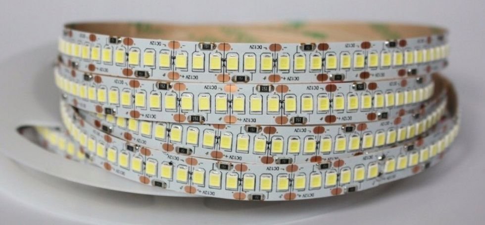

Po prawie 9 latach postanowiłem wymienić taśmę LED w bagażniku na nowszy i silniejszy model.
Padło na taśmę na ledach 2835 typu 240led/m w temperaturze 4000K:
Taśmę uzupełniłem tym razem o zamiennik oryginalnej żarówki rurkowej 42mm 6500K, który akurat miałem pod ręką:
Normalnie aż chyba trochę przegiąłem :lol: .
Ziarenek maku można szukać:
Efekt przeszedł moje oczekiwania, aż tak trochę dziwnie wygląda, za to jak wygodnie będzie pakować auto na wakacyjny wyjazd...
