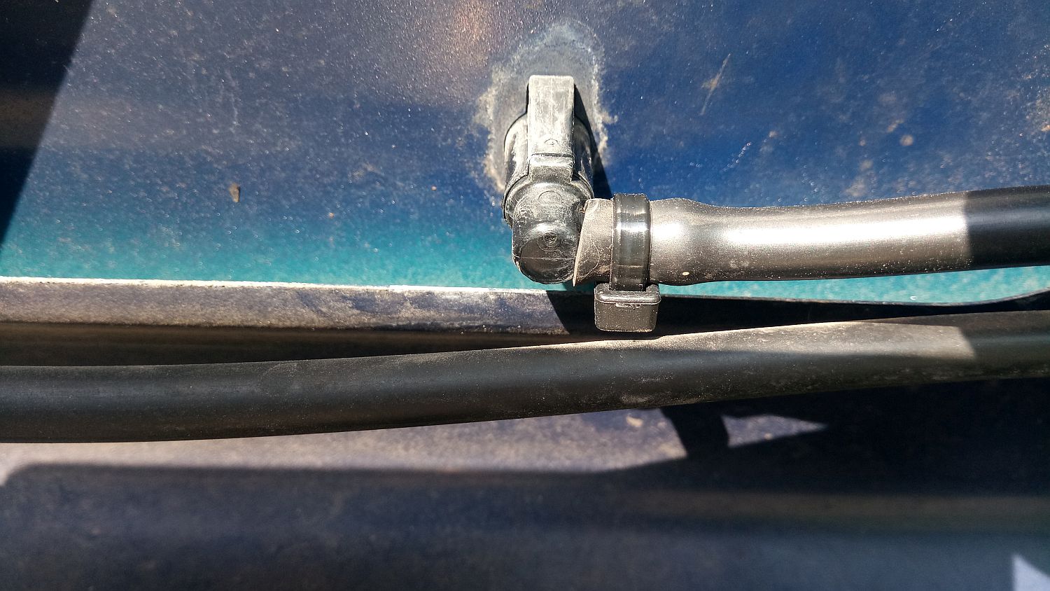

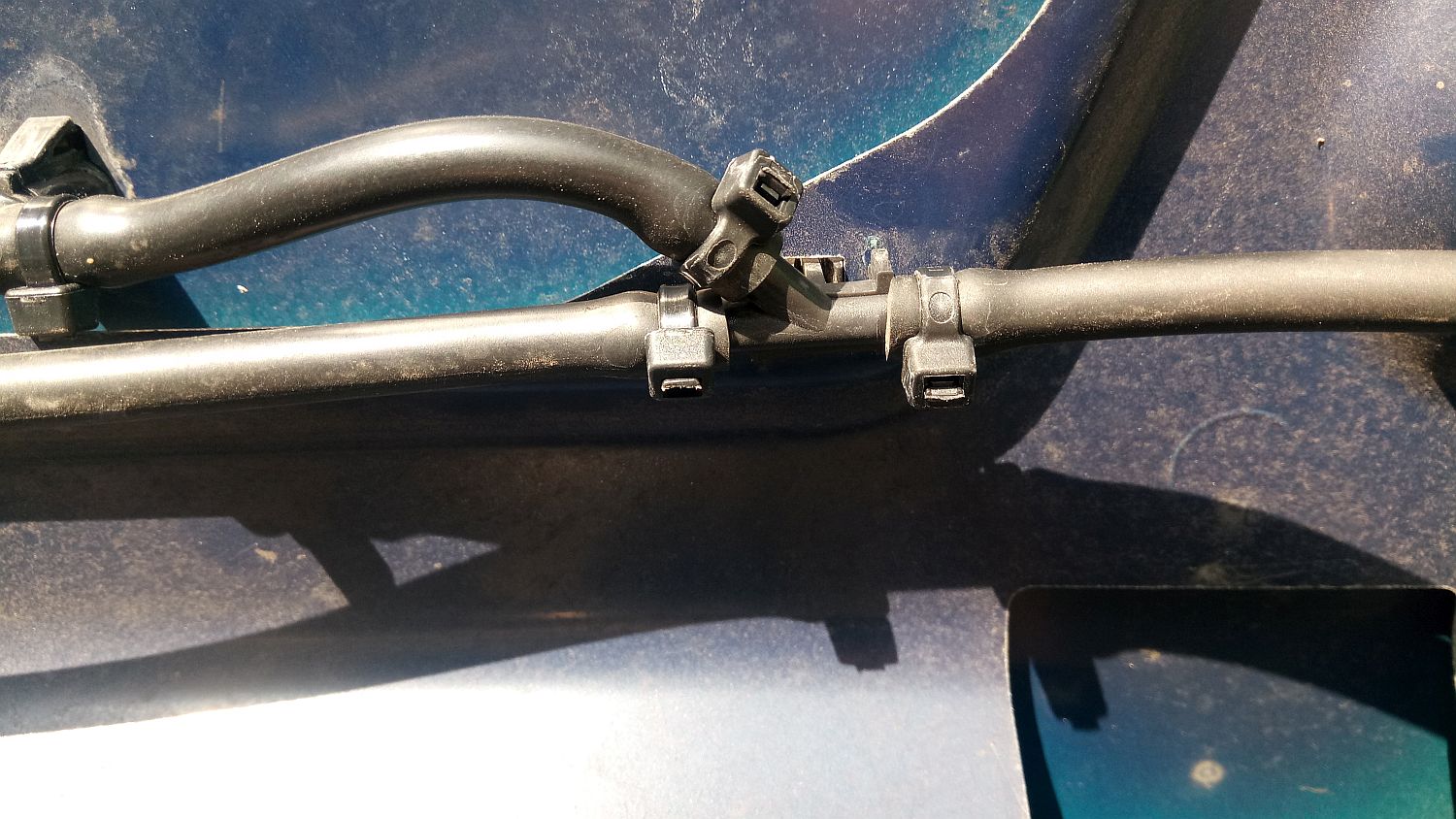

Temat jak w tytule.
Podczas tegorocznego urlopu w ciepłych krajach problem ujawnił się w pełnej krasie, choć dotychczas wystąpił wcześniej tylko raz w zeszłym roku. Być może wiek wężyków + wysokie temperatury były powodem, jednak skutkiem był brak możliwości spryskania szyby i zalany płynem silnik, bo przy każdej próbie któryś z wężyków się zsuwał.
Środek zaradczy na zdjęciach ... może nawet warto "zatrytytkować" profilaktycznie, aby się nie zdziwić tak jak ja na wakacjach:

Ja proponuje jednak przeczyścić dysze spryskiwaczy dodatkowo, bo myślę ze to one są winne zwiększonego ciśnienia w układzie i to doprowadza do rozdzielenia złącza.

Dysze są prawie nowe.
Wymieniłem ok. roku temu na oryginalne.
