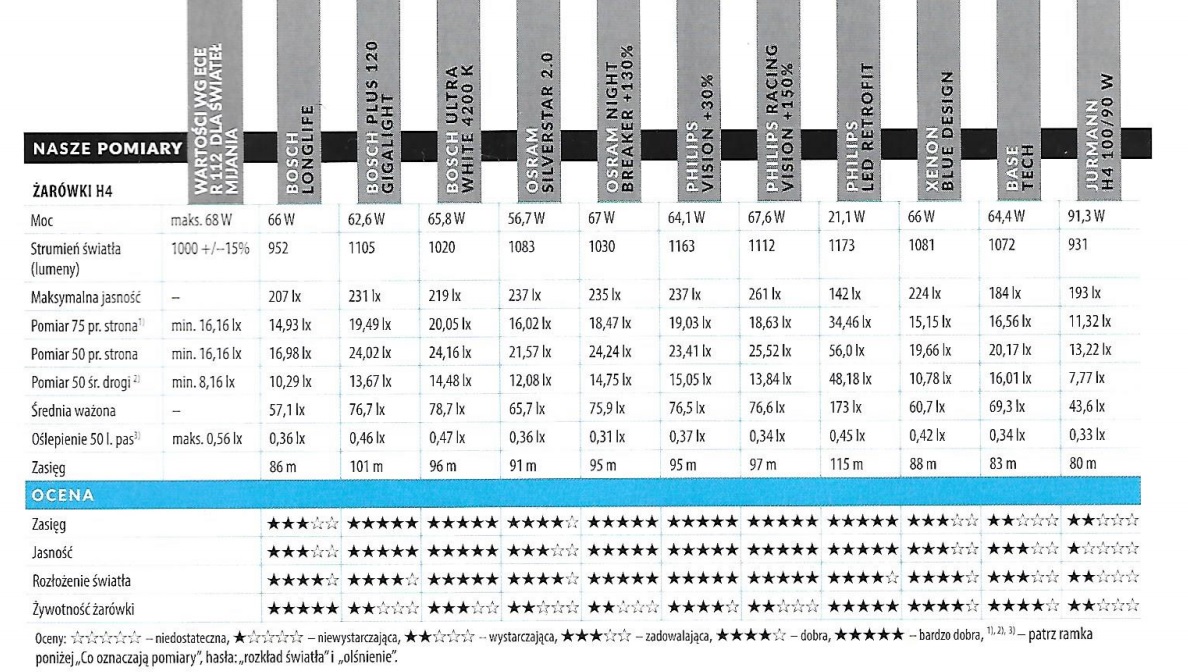

A oto dane dla H4 (żródlo AMiS 2/2018)
jak widać, nawet żarówki + coś tam przekraczają jasność, ale ilość światła jest 2 x większa w przypadku żarówek LED.
Zapraszam do artykułu.
Przy kupowaniu na ali trzeba uważać bo jest wiele tandetnych żarówek, jednak jest wiele które ładnie kopiują Philipsa, myślę ze powodem sukcesu jest moc i wielkość samych diod, które jako źródło światła są bliskie żarnikowi.

Philips visiin +30 przekracza o całe 13 lumenów. Ale chyba jest najlepsza.

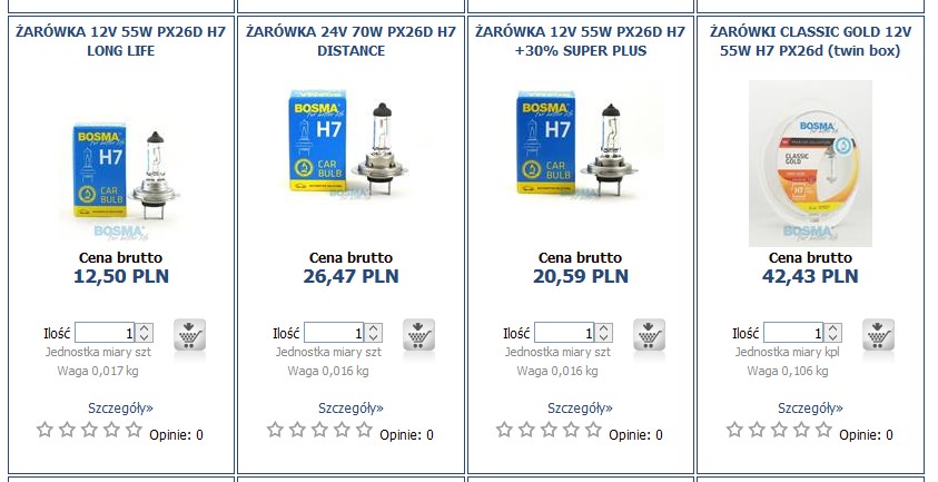

Tylko BOSMA, to nie Philips, to jest czysty produkt Made in Aliexpress, tylko brandowany w Polsce.
To jest takie same porównanie
289 zł
589 zł
a wygląda identycznie i świeci
289 zł
589 zł

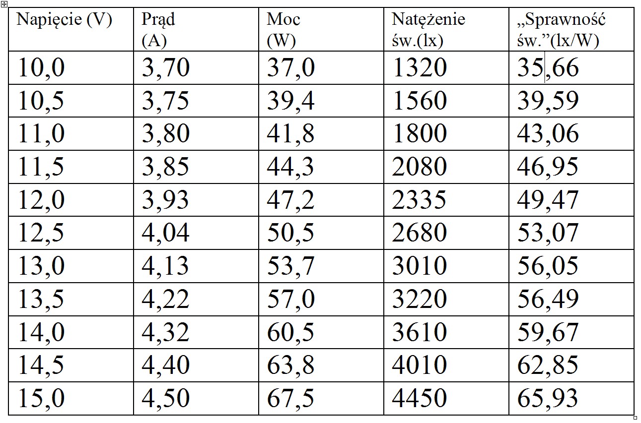

Dzisiaj (z okazji odebrania przesyłki zawierającej przetwornice) pobawiłem się trochę żarówką.
Niestety mam nieco za słaby zasilacz - 5A nie wystarcza do eksperymentów z podbijaniem napięcia i przewoltowywaniem żarówki H7. Niebawem podejdę do tematu ponownie, jednak z użyciem akumulatora.
Na razie zrobiłem sobie przynajmniej charakterystykę "napięciowo-świetlną" typowej żarówki.

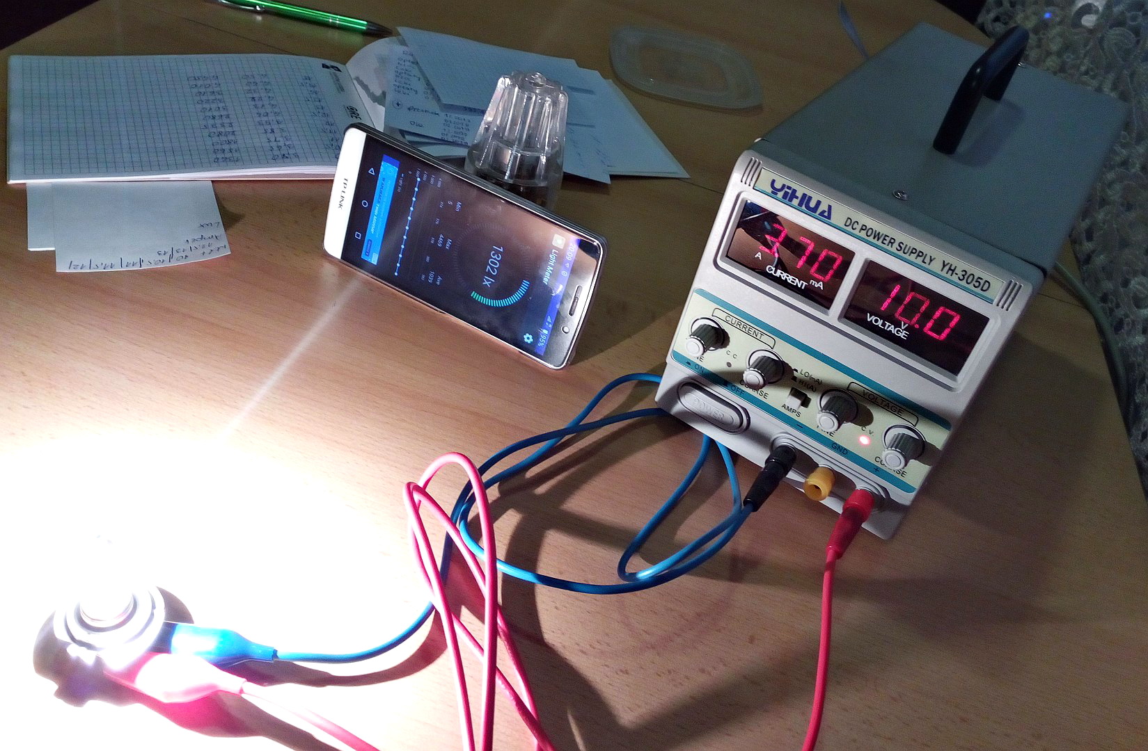

"Stanowisko pomiarowe" wyglądało tak:
Pacjentem była żarówka H7 NARVA, 12V, 55W. Napięcie zadawałem przy użyciu zasilacza laboratoryjnego, na którym odczytywałem też prąd (nie uwzględniłem spadku napięcia na drodze zasilacz-żarówka). Natężenie światła "zmierzyłem" telefonem z aplikacją LIGHT METER w odległości 30cm od żarówki, niezmiennej podczas całej próby.
Wyniki zawiera tabelka poniżej:
Wnioski pozostawiam kolegom.
