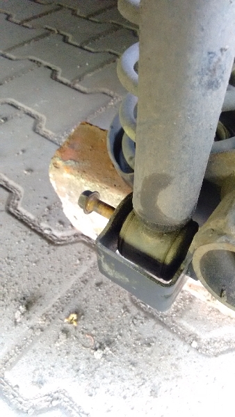

1. Podnosimy samochód, ściągamy koło i próbujemy odkręcić mocowanie dolne amortyzatora.
W moim przypadku okazało się to niemożliwe w warunkach "podblokowych" :twisted: , więc konieczne było złożenie samochodu do kupy i udanie się do pobliskiego gumiarza celem odpuszczenia śrub za pomocą klucza pneumatycznego - koszty wymiany wzrosły o 15 zł za odpuszczenie śrub.

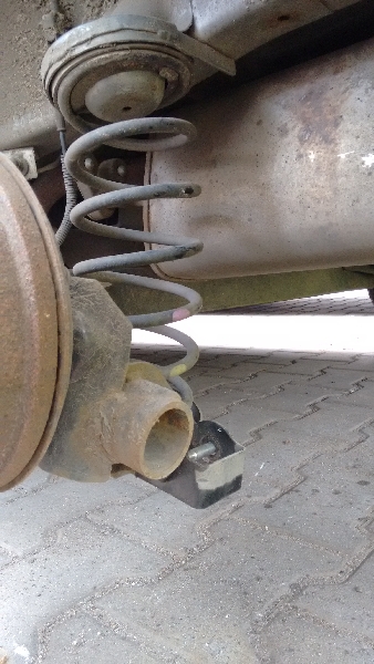

2. Wracamy pod blok, ponownie podnosimy samochód :obrazony: i już bez stresu odkręcamy mocowanie amortyzatora. Warto podeprzeć czymś bęben i opuścić trochę auto, bo przy całkowitym rozsunięciu amortyzatora jeszcze trochę pręży.

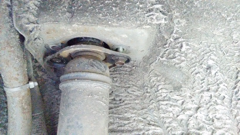

3. Odkręcamy górne mocowanie amortyzatora

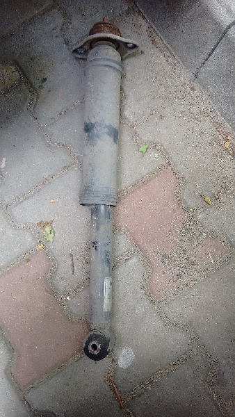

i wyciągamy amortyzator wraz z górnym mocowaniem

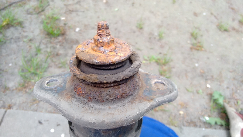

4. Następnie demontujemy mocowanie - u mnie stan jednego był słaby, powierzchnia skorodowana :/ , odkręcenie nakrętki z tłoczyska okazało się niemożliwe, konieczne było ścięcie tłoczyska kątówką (nie miałem nowego mocowania, zmuszony byłem do podrychtowania tego co jest i zastosowania ponownie). Druga strona ładna, czysta i odkręcenie bez problemów...
tutaj foto nowego mocowania - przy większych przebiegach albo stwierdzeniu złego stanu mocowania (tak jak w moim przypadku) warto zastosować nowy element jak na foto:
