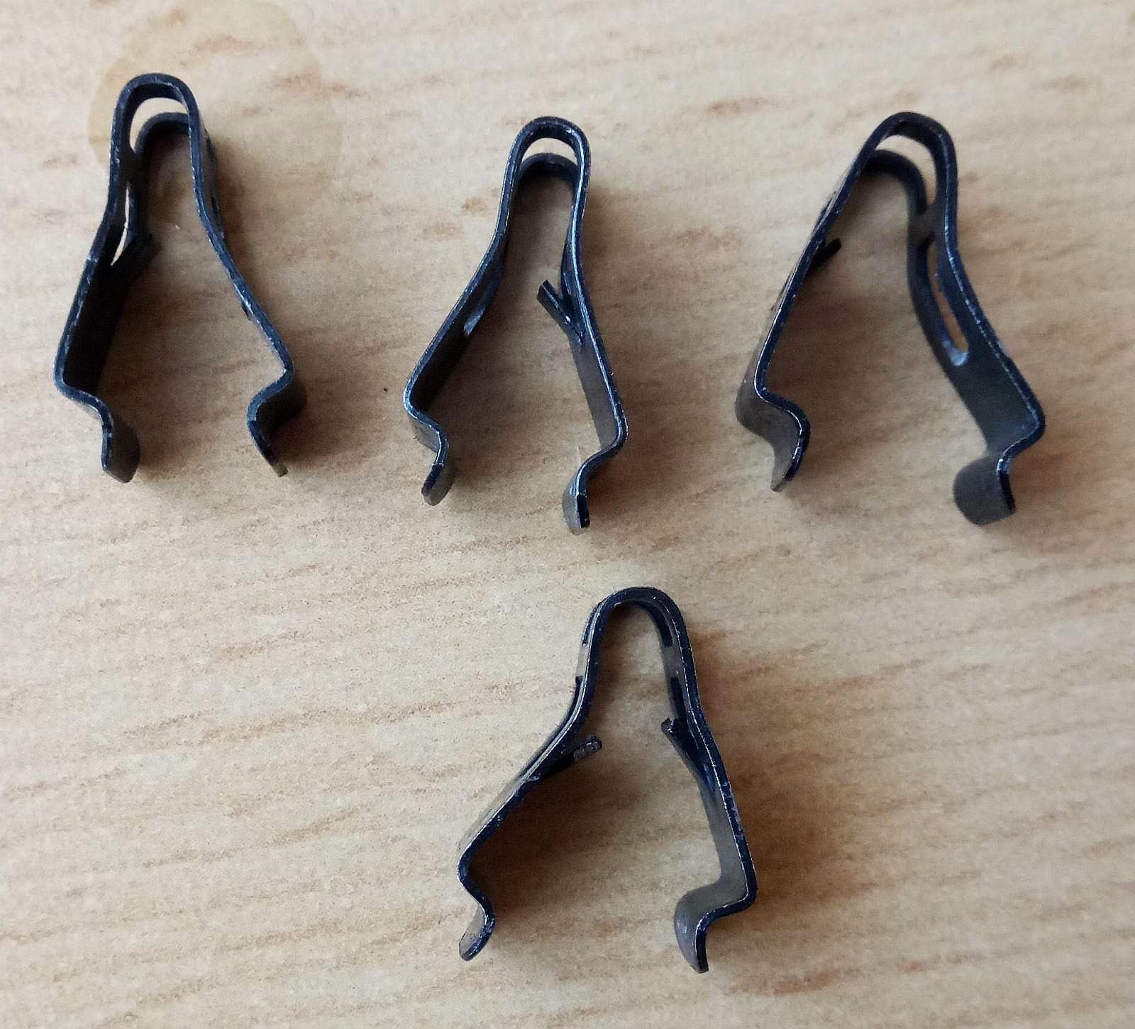

Zapewne każdy, kto zmuszony był zdemontować plastikowe elementy kokpitu (np. górny schowek lub obudowę radia), zetknął się z problemem metalowych spinek, za pomocą których połączone są te elementy.
Kilka prób dopasowania kształtu spinek kończy się ich pokruszeniem.

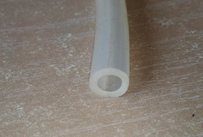

Postanowiłem coś temu zaradzić. Jak na razie strzałem w dziesiątkę okazało się wykorzystanie miękkiego wężyka silikonowego o wymiarach fi wewnętrzne 6mm x grubość ścianki 2mm.

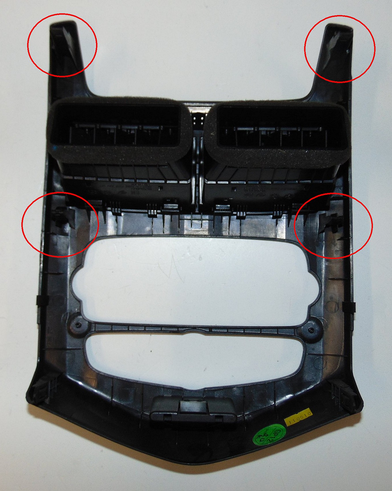

Wężyk pociąłem na kawałki o długości ok. 20mm, nałożyłem na trzpienie zaznaczone na zdjęciu poniżej i dodatkowo przykleiłem klejem Cyjanopan. Należy to zrobić już po naciągnięciu wężyka, przez wpuszczenie kropli kleju w szczelinę po włożeniu ostrza płaskiego wkrętaka pomiędzy wężyk a trzpień.
Wężyk znakomicie zastępuje metalowe spinki, po wyschnięciu kleju całość daje się łatwo usadowić na swoim miejscu, nareszcie nic nie grzechocze i nie trzeszczy.

Osobiście po jednorazowym demontażu celem poprowadzenia przewodów już nigdy nie byłem w stanie zmontować tego idealnie. Podczas demontażu spinki kaleczą plastiki, co powoduje problemy przy montażu. Spinki pomimo korekty kształtu zsuwają się, brzęczą gdzieś w zakamarkach auta i po jakimś czasie udaje się je odnaleźć na dywanikach auta, a oprócz tego nieumocowane plastiki trzeszczą na wertepach, co doprowadzało mnie do szału.[Aveo T300] Sposób na spinki elementów kokpitu

Ja nie do końca zrozumiałem jak to ma działać.
Re: [Aveo T300] Sposób na spinki elementów kokpitu
Zamiast metalowych zatrzasków zakłada się silikonowe wężyki i wciska cały element na miejsce.
Całość się trzyma nie poprzez sztywny zatrzask który z czasem i pod wpływem demontażu może wyrobić sobie luz ale poprzez tarcie okrągłego wężyka wciśniętego w kwadratowy otwór.
Dokładnie tak.
Przy czym ten "okrągły wężyk" po naciągnięciu staje się mocno "ukwadratowiony"
ze względu na kształt czopu.
Całość bardzo fajnie wkomponowuje się w otwór i wchodzi na lekki wcisk.
Połączenie wydaje się również łatwo demontowalne.
