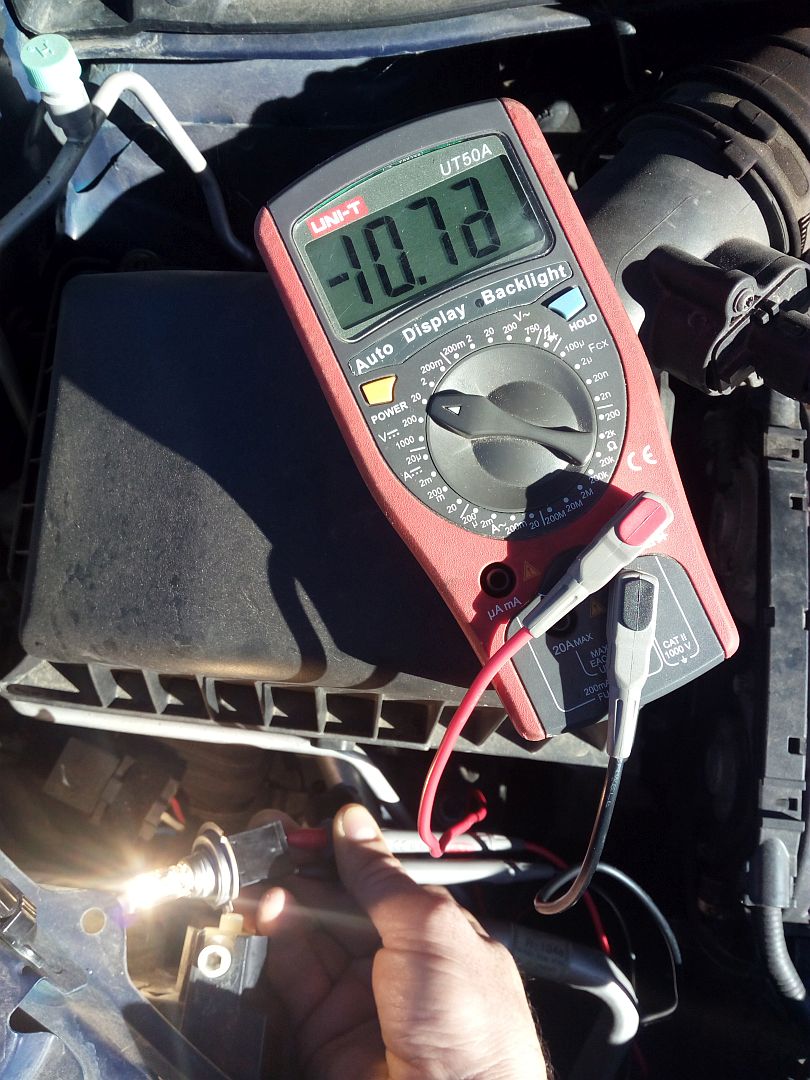

Oto napięcie zmierzone na żarówce z wyłączonym silnikiem, auto stało kilka dni nie ruszane:
Było 10,71 - 10,72V, więc bardzo byle jak. Przypominam, że jakiś czas temu pomierzyłem 11,68V na załączonym silniku.

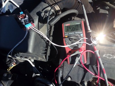

A tutaj napięcie po zapięciu żarówki przez przetwornicę i podjechaniu potencjometrem:
Oczywiście wartość 14,6V wynika z mojego ustawienia potencjometrem i może być dość dowolnie modyfikowana.
W tych okolicach dałem sobie spokój, bo nie chciałem nadmiernie stresować żarówki. Możecie jednak sobie wyobrazić, jaka była różnica w jasności w obu przypadkach (widać nawet na zdjęciach).
Reasumując - dało się. Planowany efekt został osiągnięty.

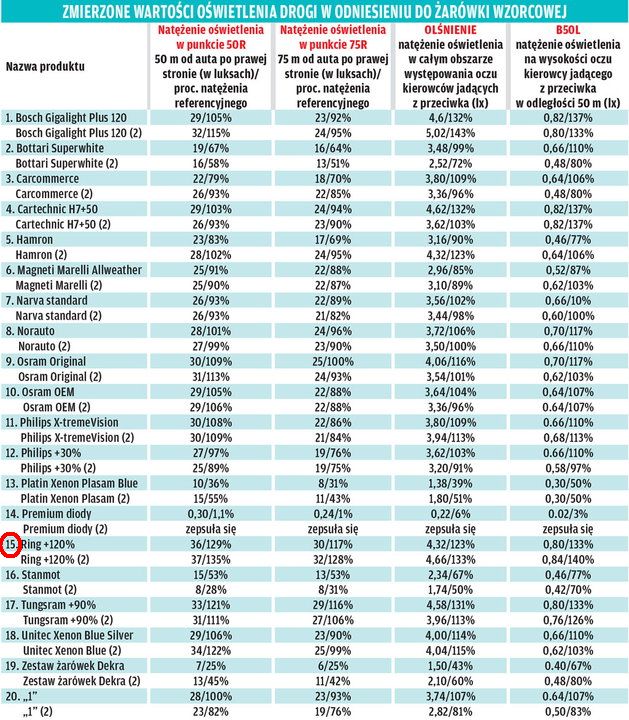

Uwagę na rynku zwracają angielskie żarówki firmy RING, które od lat okupują pierwsze miejsca w tych testach, w których są brane pod uwagę. Przykładowy ranking Auto Świata z 2016 roku:
Można sobie o nich poczytać.
Odpowiednio rezolutni mogą sobie je obecnie nabyć za 59 zł/komplet z przesyłką, na znanym portalu aukcyjnym - zatem cena wydaje się atrakcyjna, jak za towar z górnej półki. Oczywiście sobie je nabyłem :rotfl:, choć na razie grzecznie leżą w pudełku.
