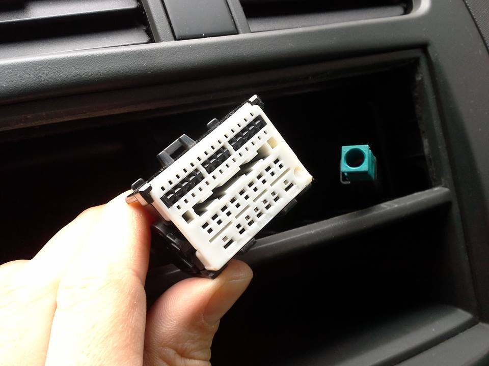

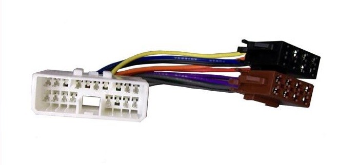

Gdyby ktoś kiedyś wymieniał radio w Sparku, to podaję zdjęcie jak wygląda przejściówka z fabrycznej kostki do radia na ISO (przynajmniej taka jest w moim), bo na allegro są chyba dwa albo trzy rodzaje kostek i każdy sprzedawca podaje, że są one do Sparka M300.
Dlatego najlepiej pierwsze zajrzeć pod deskę rozdzielczą, żeby wiedzieć co kupić.

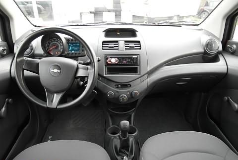

Fabryczne radio ma zrobione uchwyty montażowe do miejsc fabrycznych.
Miejsca na nowe radio 2DIN jest sporo - na kable też jest sporo miejsca.
Myślę, że jakieś uchwyty da się dopasować, ale jak chcesz wymienić fabryczne radio to musisz wymienić też ramkę na 2DIN (moja miała dołączone uchwyty montażowe, które przykręcasz do ramki), albo znaleźć na allegro ramkę ze Sparka w wersji podstawowej, gdzie nie było radia, elektrycznych szyb, czy nawet półki w bagażniku :P Ja szukałem długo na allegro, ale nie udało się znaleźć.

Jestem właśnie na etapie szukania złącza z adapterem ISO, ale nie sądzę żeby te ze zdjęcia powyżej pasowało w moim przypadku. Szukam już długo i bez efektów :|
