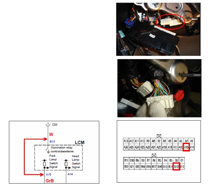

Model: Epica V250
Zakres VIN: KL1LA69KJ6B012659 ~ KL1LA69KJ7B058228
Problem.
W samochodach Chevrolet Epica RM06 oraz 07, jest niemożliwe aby pozostawić samochód z włączonymi
światłami na czas dłuższy niz 10 minut. Dzieje się tak ponieważ urządzenie oszczędzające akumulator
załączą się po 10 minutach od zamknięcia samochodu i następnie wyłączą oświetlenie. W warunkach gdy
samochód zostaje zaparkowany na ulicy która nie jest oświetlona, ze względów bezpieczeństwa oraz aby
działań zgodnie z prawem, kierowca powinien pozostawić samochód z włączonymi światłami postojowymi.
Przyczyna:
Układ oszczędzający akumulator został zaprojektowany tak aby wyłączyć wszystkie światła zewnętrzne.
W fazie projektowania nie wzięto pod uwagę wymagań prawnych mających miejsce w Europie, co do
możliwości pozostawienia samochodu z włączonymi światłami.
Środek zaradczy:
Należy wykonać bezpośrednie połączenie pomiędzy włącznikiem świateł a przekaźnikiem świateł
postojowych wykorzystując zestaw serwisowy jak pokazano w procedurze serwisowej poniżej.
swiatla epica.jpg (95.05 KiB) Przejrzano 3799 razy

Się zapytam, jak toto przeszło proces homologacji? :ocochodzi:

Ale, że co ?? klient ma sam zrobić obejście {:/
Re: Nie działajace swiatła postojowe, po 10 minutach
Post autor: wszim » 16 paź 2014, o 21:55
no nie :D akcja serwisowa
