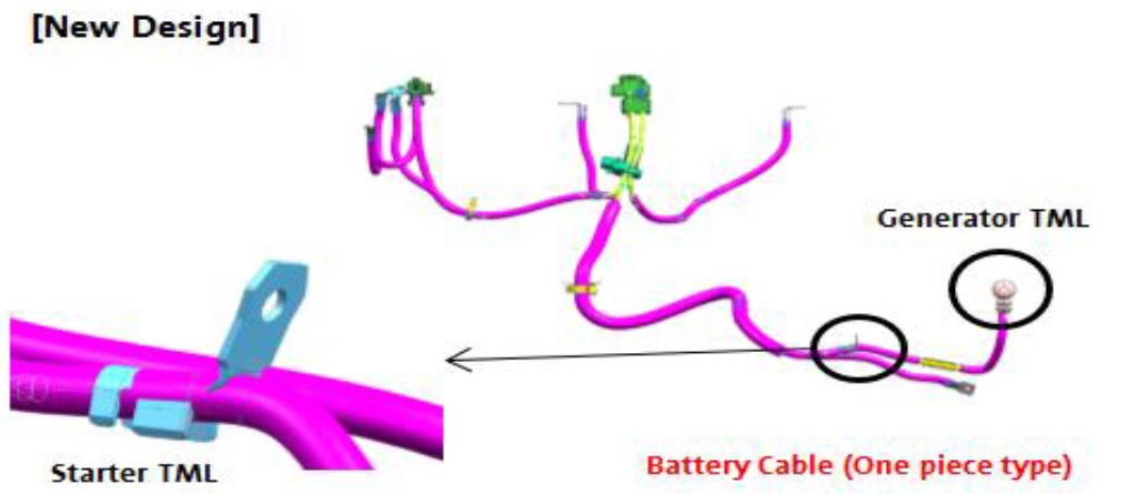

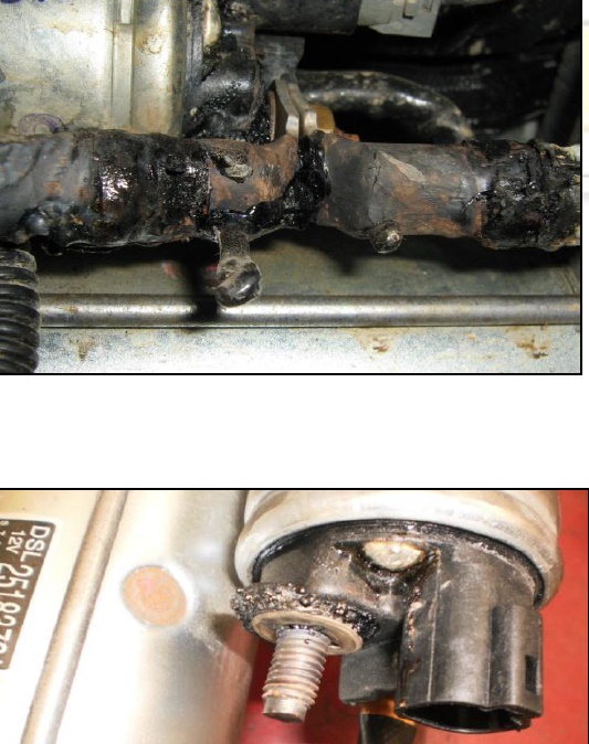

Post autor: etac » 7 sie 2014, o 19:44
Brak działania rozrusznika
Model: C140 Captiva z silnikiem 2.2 Diesel (RPO-LNQ)
Przyczyna: Silnik nie uruchamia się z powodu stopionej wiązki rozrusznika.
C140 rozrusznik.jpg (124.49 KiB) Przejrzano 16318 razy
Działanie: Wymiana wiązki i rozrusznika (opcjonalnie)
kable c140.jpg (73.01 KiB) Przejrzano 16318 razy
