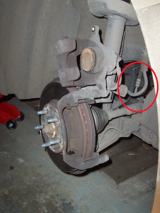

Objawy:
Ze zgłoszonych raportów wynika, że w niektórych samochodach Chevrolet Cruze/Orlando powyżej przebiegu 20 000 km dochodziło do wycieku płynu hamulcowego z przedniego przewodu hamulcowego. W przypadku wycieku, może dojść do zmniejszenia wydajności hamowania i wydłużenia drogi hamowania.
Model:
Orlando MY10-12
Zakres:
Orlando - BK001240 ~ CK512693
Przyczyna:
Przednie przewody hamulcowe mogą być poddane niezamierzonemu skręceniu na etapie montażu, co w konsekwencji doprowadzało do zmęczenia materiału i w niektórych przypadkach wycieku płynu hamulcowego.
Działanie:
Wymiana lewego (LH) i prawego (RH) przedniego przewodu hamulcowego na nowe (13399770 LH / 13399771 RH) i prawidłowe zamocowanie. Punkt graniczny w produkcji: 25 maj 2011
