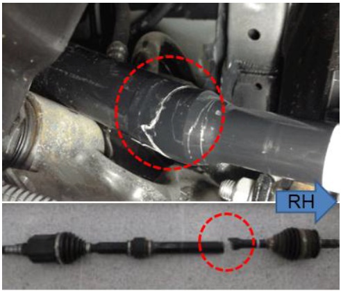

Objawy
Klienci mogą zgłaszać się z problemem pękniętej prawej półosi napędowej. Mogą być też zgłoszenia o braku możliwości przyspieszenia samochodu przy jednoczesnym utrzymaniu kontroli
nad skręcaniem i hamowaniem pojazdu.
Model:
Orlando MY2013, MY2014
Zakres:
Orlando – DK059483 – EK553116
Przyczyna;
Wada produkcyjna półosi dla samochodów z listy dostepnej w ASO
Działanie:
1. Sprawdzić numer LOT półosi, jeśli jest po punkcie granicznym, to część nie wymaga wymiany – zakończyć naprawę na tym etapie.
Ulepszenie na etapie produkcji
AT (29 listopada 2013)
MT (31 listopada 2013)
polos kampania.jpg (62.94 KiB) Przejrzano 3685 razy
2. Jeśli numer LOT półosi, jest przed punktem granicznym, to dokonać wymiany zgodnie z instrukcją dostepna w ASO
