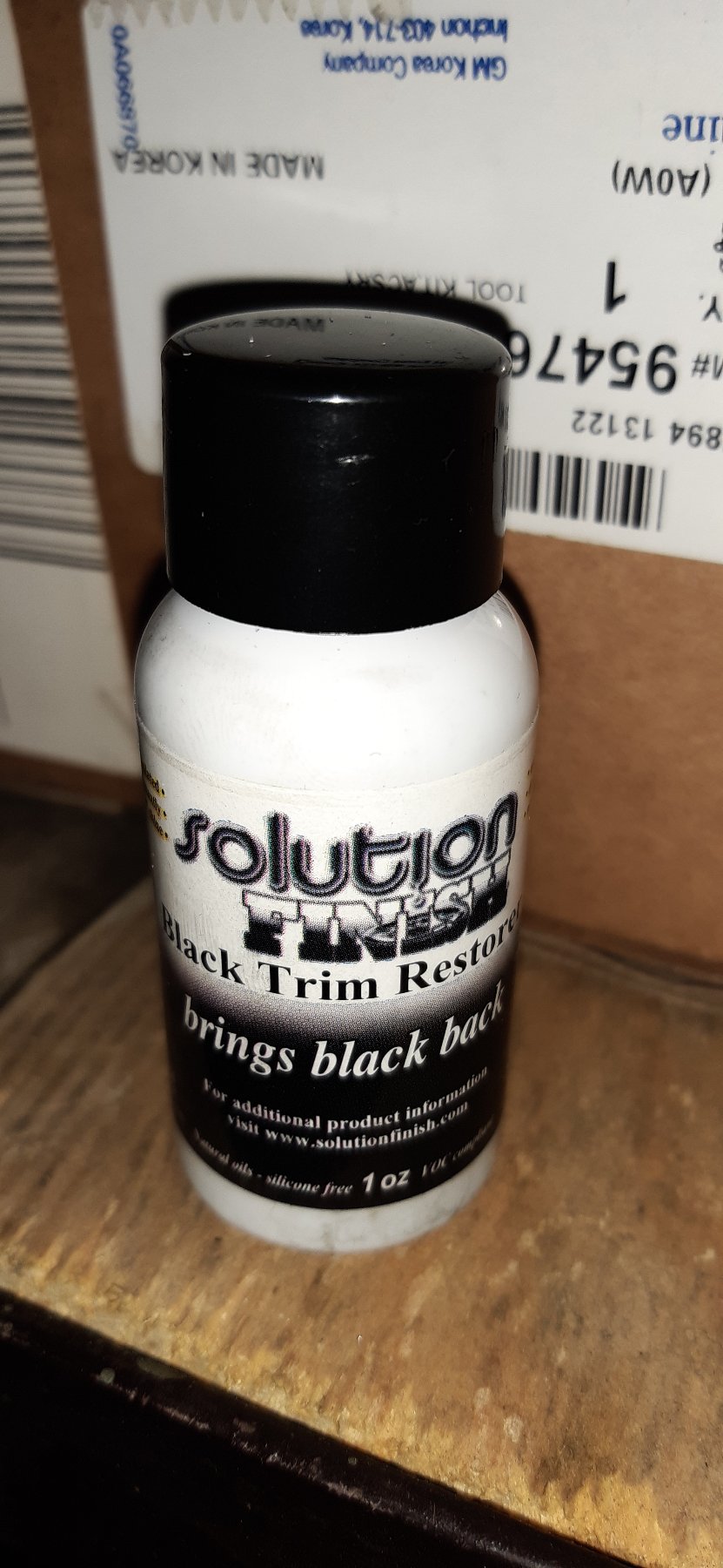

Jeśli chcecie uzyskać trały efekt - u mnie od 2 lat, użyjcie tego:
Nie jest tani, ale to i tak wyjdzie taniej niż wymiana elementów.

W weekend zastosowałem preparat polecony przez Szewcia. Kupiłem małe opakowanie, bodajże 30ml (85zł) i pierwszy efekt zdecydowanie zadowalający.
Myślę, że potwierdzi się doświadczenie Szewcia i na jakiś czas mogę zapomnieć o białych plastikach.
Gdybyś przejeżdżał przez Poznań to zapraszam na darmowe smarowanie, bo zużyłem tego niewiele.

Dzisiaj wreszcie porządne mycie i nasmarowanie wsporników preparatem. Środek drogi, ale bardzo wydajny i trwały. Polecam.

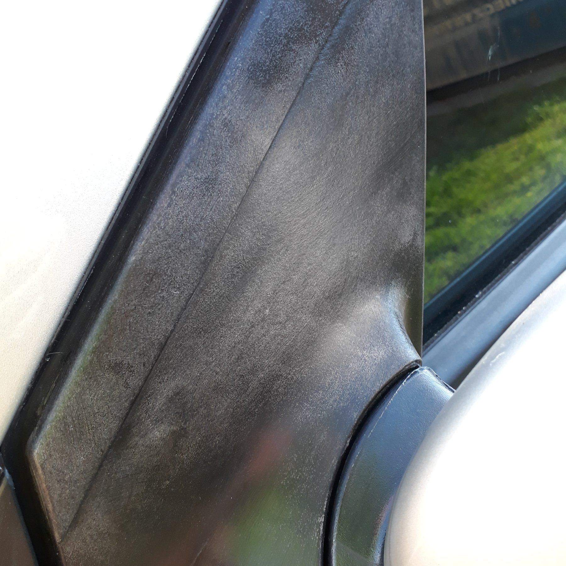

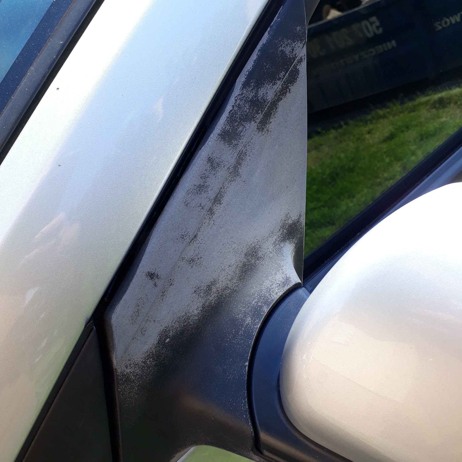

Podjąłem pierwszą próbę walki z wyblakłym lusterkiem, bez jego zdejmowania.
W ruch poszła czarna pasta do butów
Wynik? Oceńcie sami
Przed Po Jak widać, trzeba będzie podjąć kolejną próbę, tym razem za pomocą jakiegoś kupionego środka

Farba strukturalna i zapominasz o problemie.
- robertz
- Posty: 1827
- Reputacja: 82
Re: Wyblaknięcie lusterek zewnętrznych
Trzeba będzie tak zrobić, tyle, że na rynku jest tyle różnych, że trudno się zdecydować.

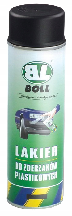

Boll, albo K2 wystarczy. Teraz tylko po tej paście trzeba dobrze odtłuścić.

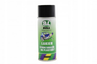

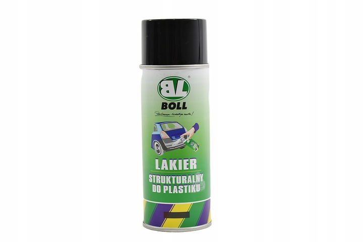

Jak człowiek ma wybór, to ma problem.
Wybrać lakier Boll mat czy połysk?
I czy ma być lakier do zderzaków jak powyżej czy też lakier strukturalny do plastiku?
Struktura

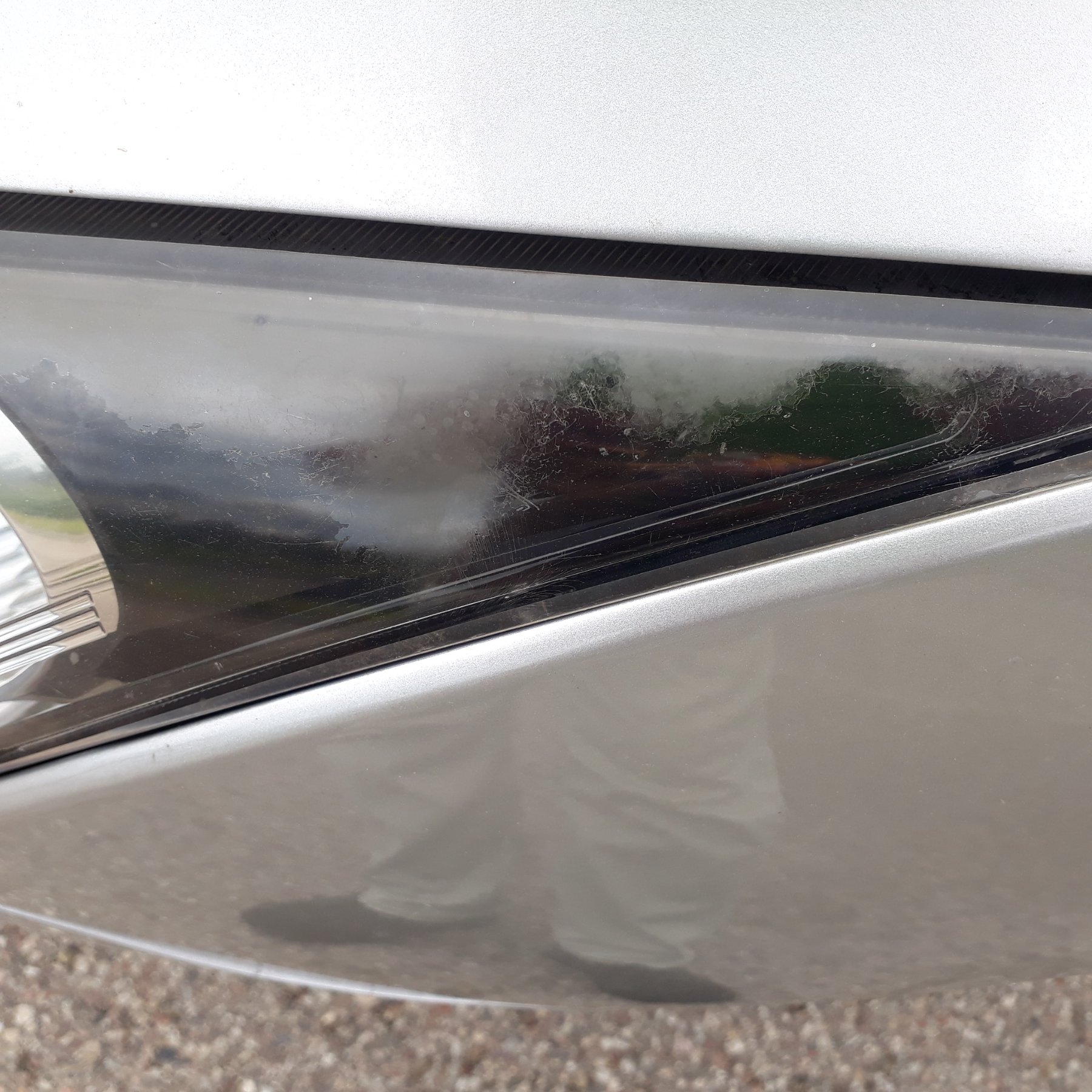

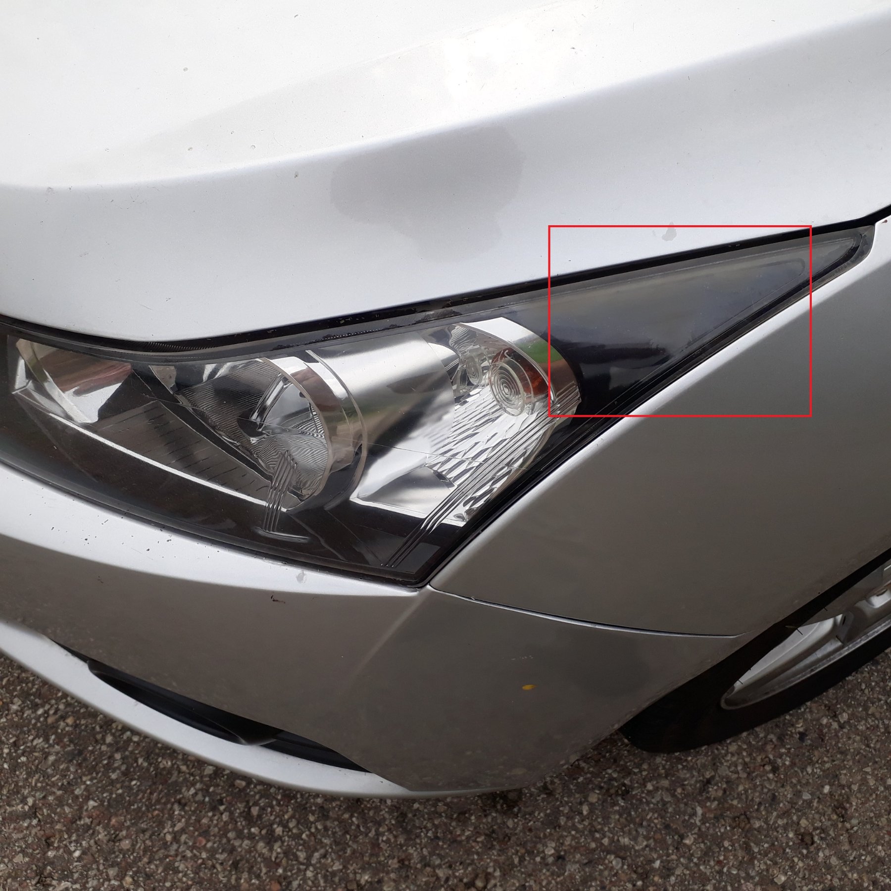

Wiemy, że zewnętrzne lusterka ulegają wyblaknięciu.
A co powiecie o mojej lewej przedniej lampie?
To też wyblaknięcie, tyle że pod kloszem?
Dotykałeś? Albo zleć swojej kobiecie, bo Ty możesz być gruboskórny. U mnie tak schodził lakier zewnętrzny z lampy.
- robertz
- Posty: 1827
- Reputacja: 82
Czyli tandeta.
Rozumiem, że blaknie lakier na zewnątrz, ale żeby lakier schodził wewnątrz, pod kloszem?
matuje się lakier UV na reflektorze. Matowanie i ponowne nałożenie.
- robertz
- Posty: 1827
- Reputacja: 82
OK, dzięki.
Ale nie wszystko rozumiem.
Matować i położyć nowy lakier na kloszu, czy na tej części pod nim?
ten efekt jest na kloszu, nie na oprawie.
