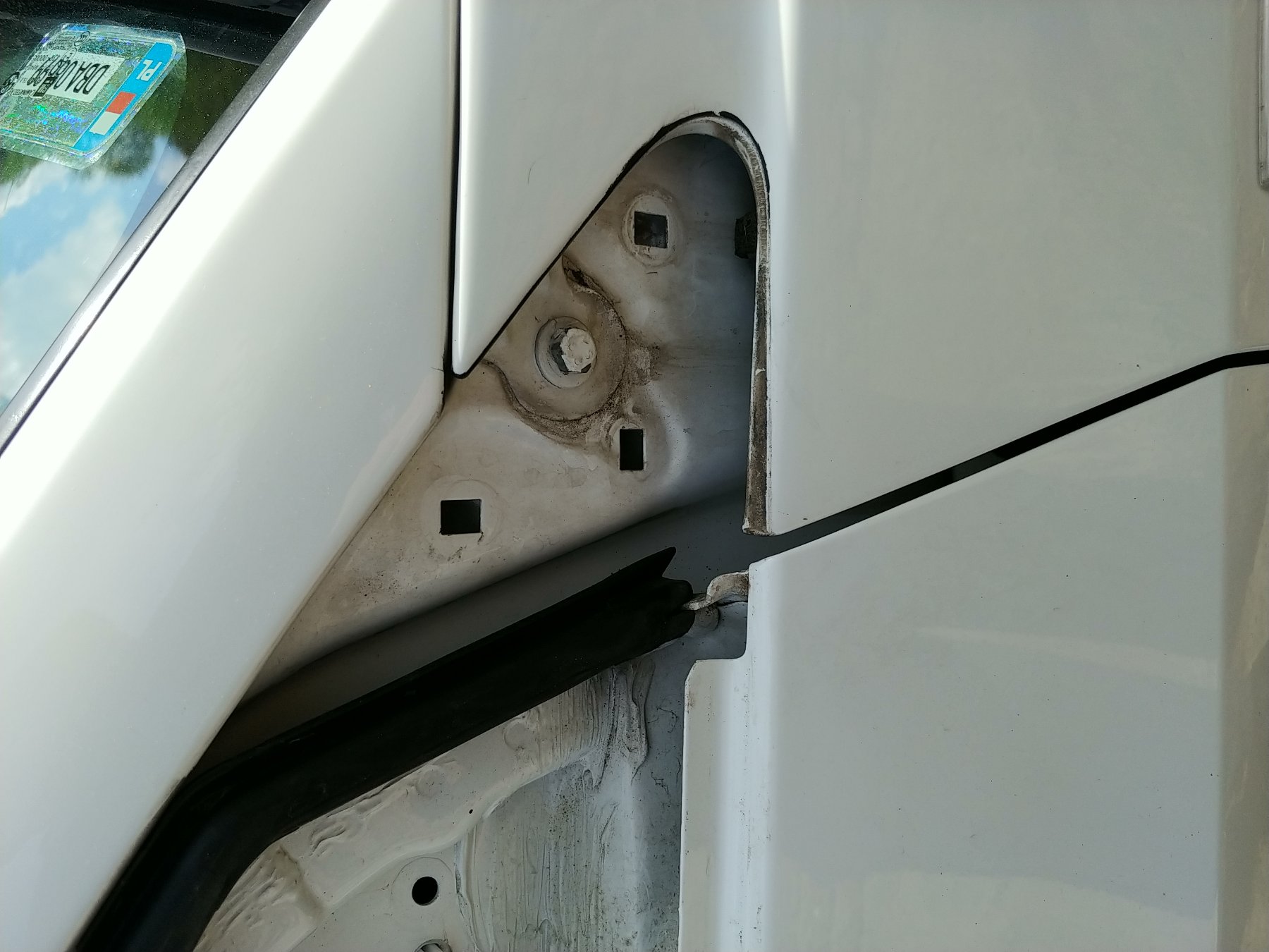

Da radę to jakoś ściągnąć?
szczuplin
Posty: 2346
Reputacja: 16
Imię: Szczuplin
Samochód: Cruze, Aveo T300
LPG: STAG4 Q-Box+
Lokalizacja: Wałbrzych
Re: Wyblaknięcie lusterek zewnętrznych
Post autor: szczuplin » 18 kwie 2019, o 19:08

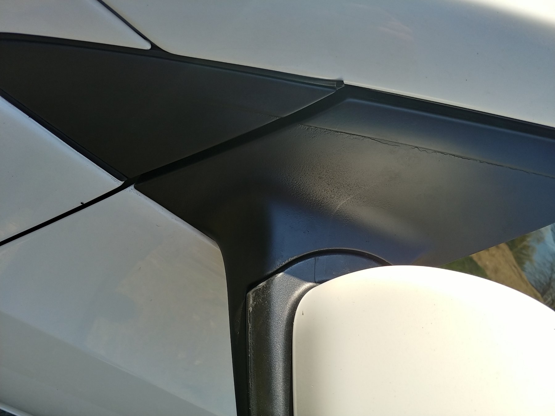

Ponawiam pytanie bo jutro chce malować. Ściągnął ktoś? Tak podważając odwążając nie odchodzi.
mariuszg008
Posty: 434
Silnik: 2.0 ON 163KM
Post autor: mariuszg008 » 18 kwie 2019, o 19:23
Są 3 zatrzaski, które pewnie mocno trzymają.
szczuplin
Posty: 2346
Reputacja: 16
Imię: Szczuplin
LPG: STAG4 Q-Box+
Post autor: szczuplin » 18 kwie 2019, o 19:26
Dziękowa Mariusz :wilekiedzieki:

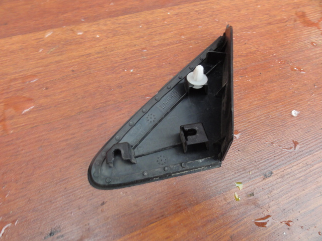

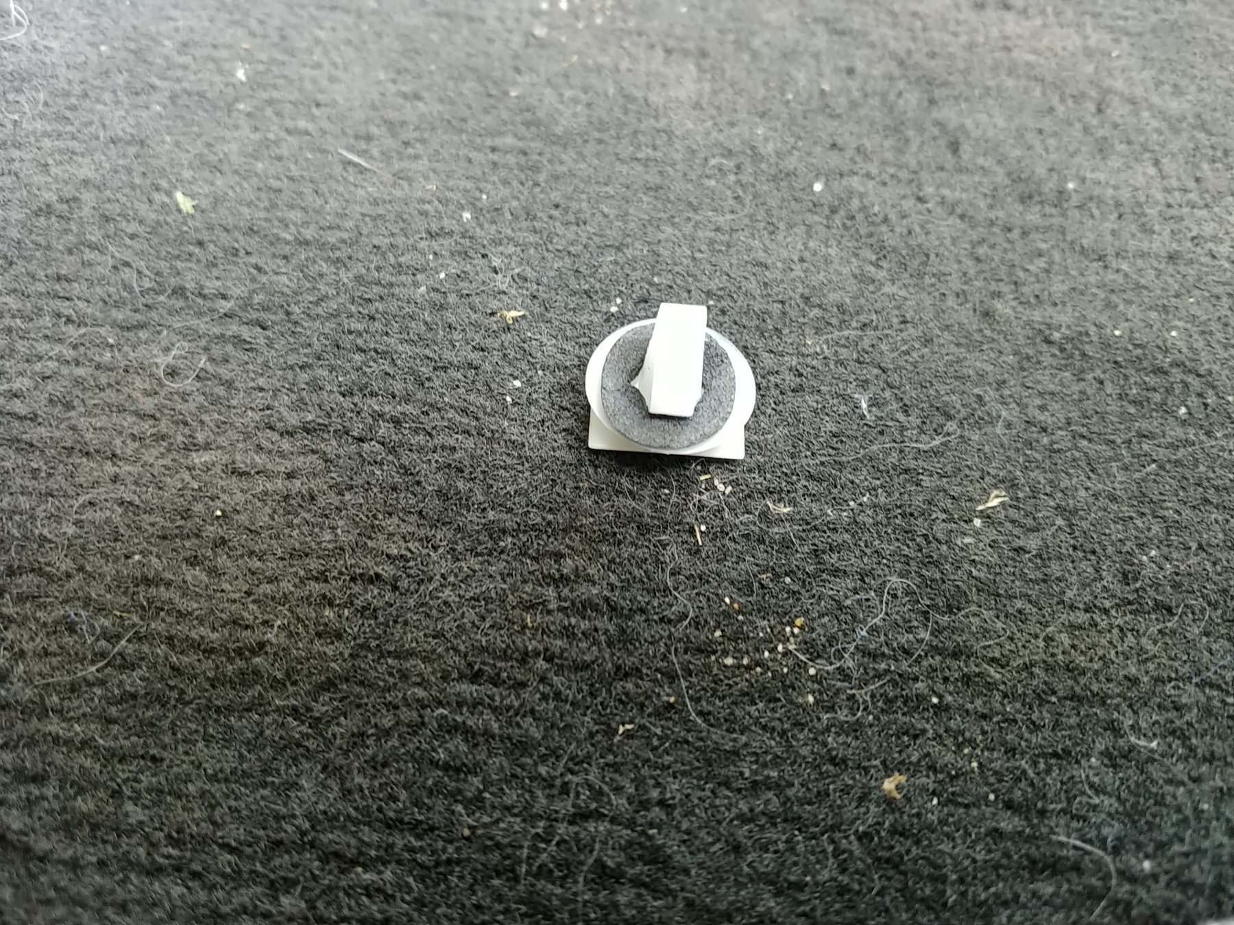

Tak mocno trzymały że się połamały. Nie może zlokalizowac ich w sieci. Zna ktoś ich numer?

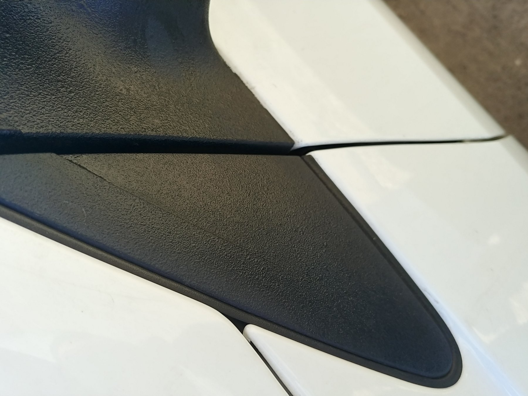

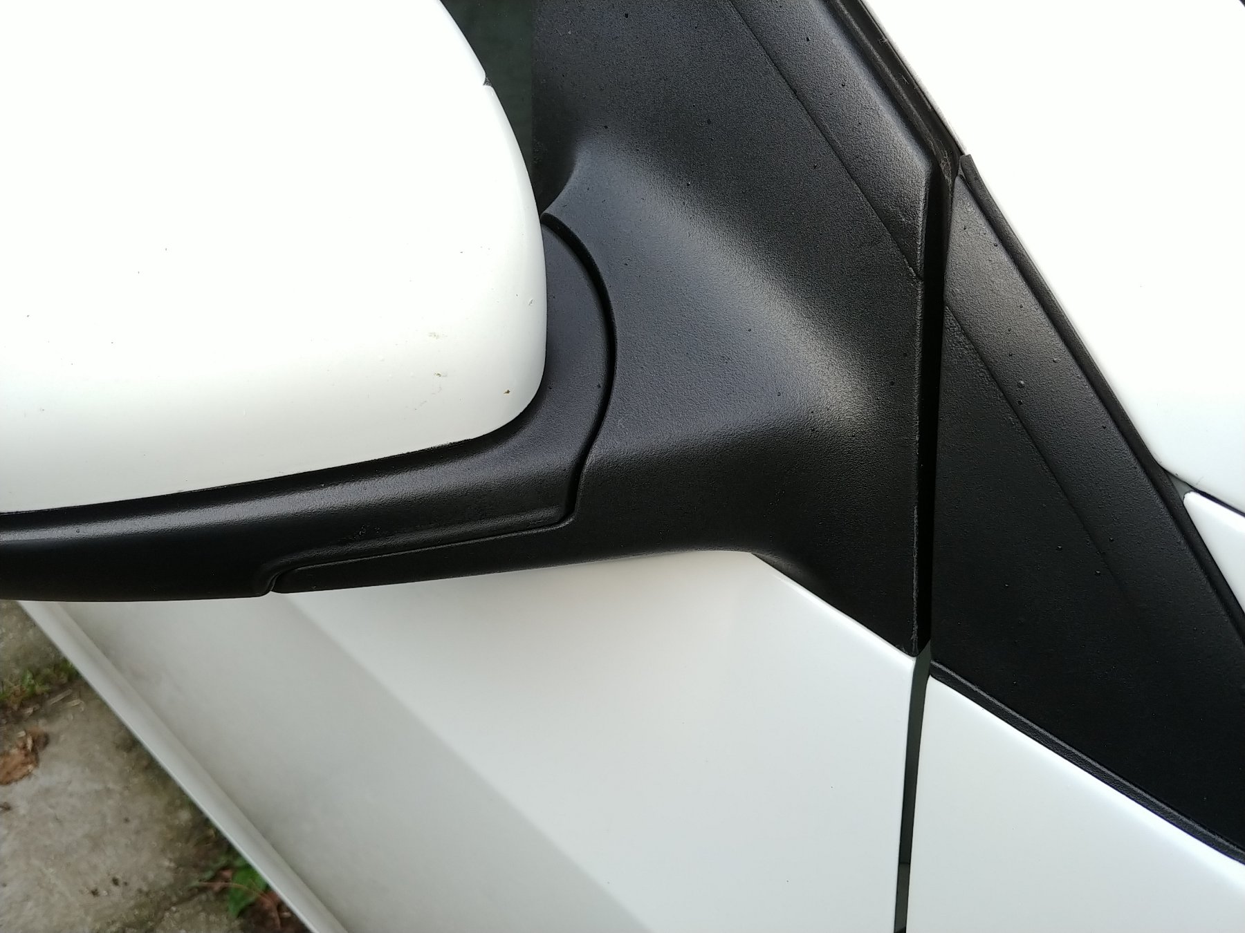

Po robocie. Ściągnąć tą strukturę odpadającą dość ciężko. Papier wodny i heja. Nie jestem zadowolony z efektu. Będę poprawiał bollem strukturalnym do plastików. Mój błąd że od razu tak nie robiłem

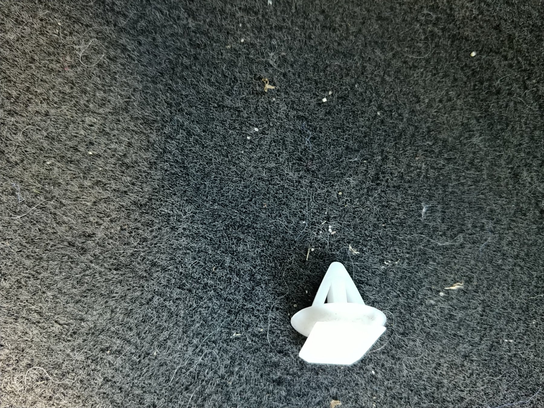

Owe spinki to GM 94530742
https://www.potak.eu/clientcatalogue/94 ... 30742.aspx
kupiłem ostatnie 6 :mrgreen:

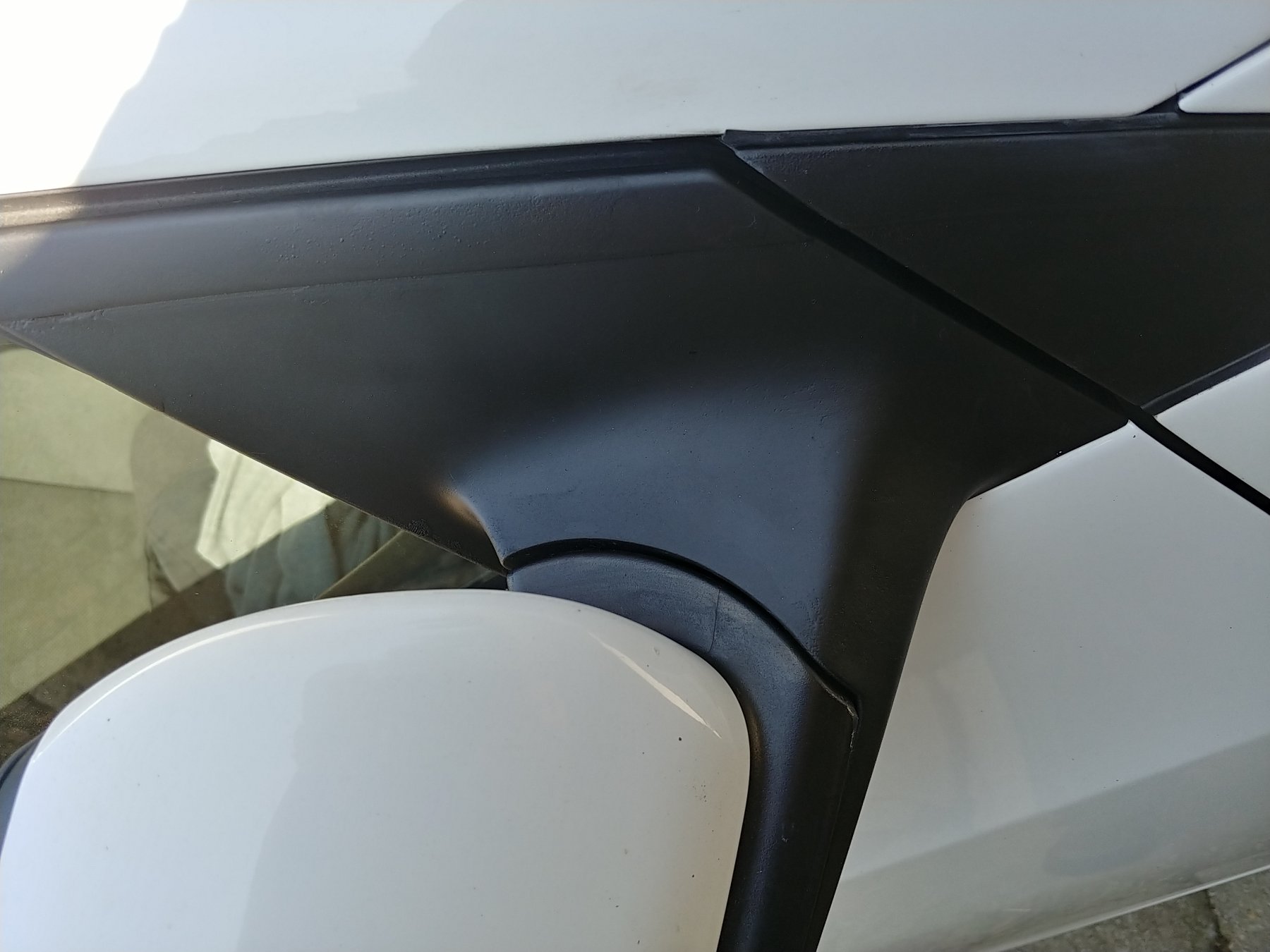

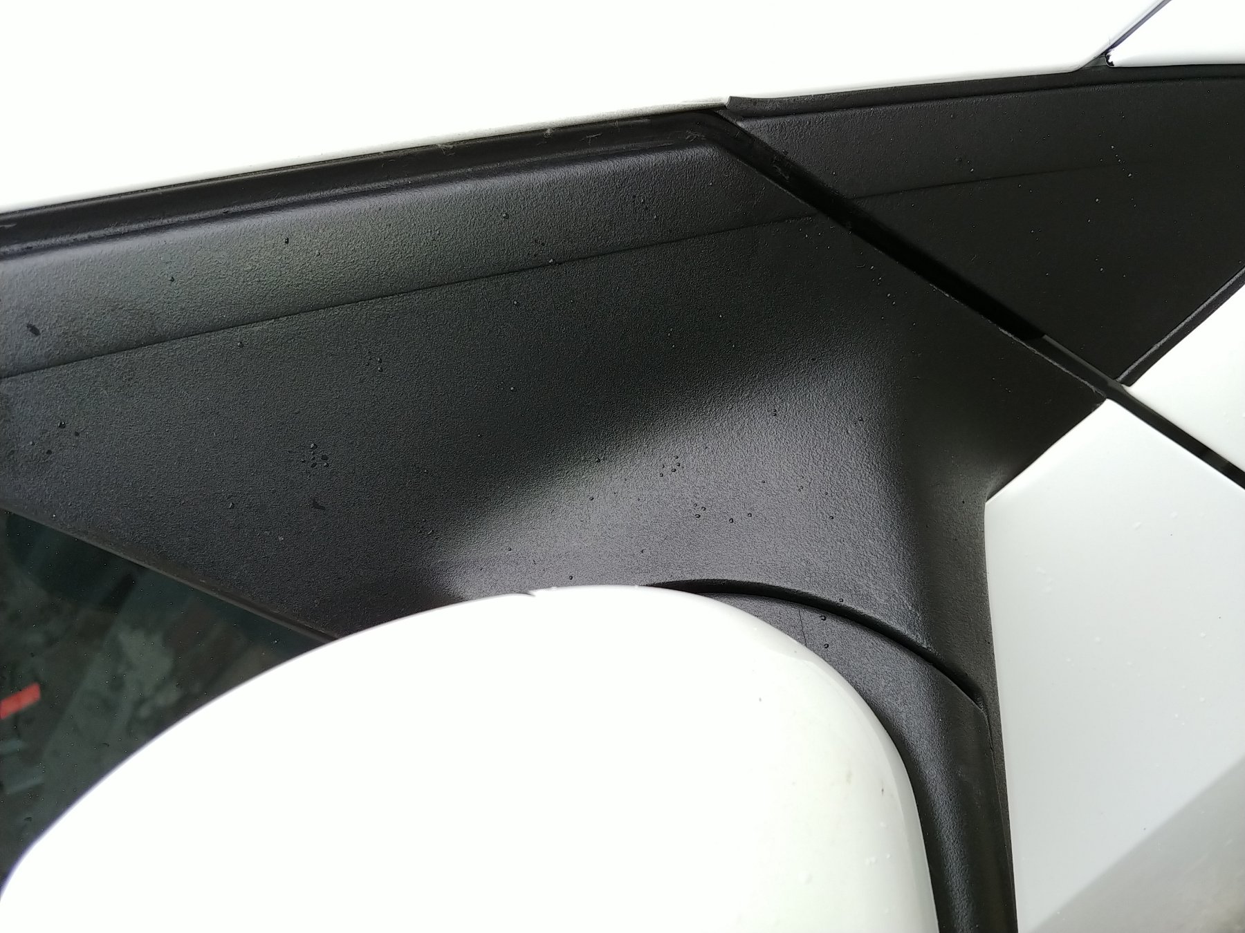

Poprawka zdecydowanie na plus - boll robi super robotę. Poza tym nowe spinki oraz pomalowanie podszybia :D
Zdjęcia końcowe przy delikatnym deszczu..

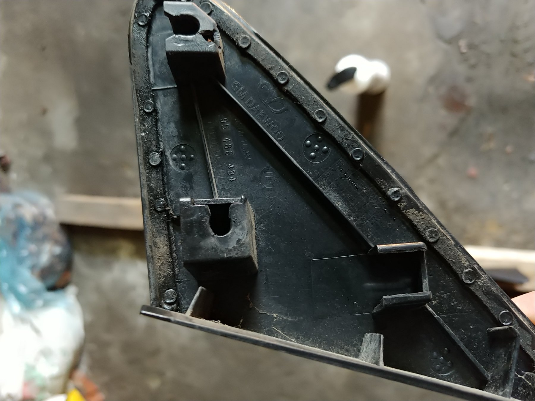

Niektórzy klienci mogą zgłaszać usterkę w postaci wypłowiałych (wyblakniętych) lusterek zewnętrznych.
Model:
Cruze J300-J308
Przyczyna:
Zmieniono materiał z PA66+G/F60%+ Czarny lakier na ASA(Bez lakieru) : 1 lipca 2013
Działanie:
Zdemontować wyblaknięty wspornik lusterka. Poprzednio były dostępne tylko kompletne lusterka, jednak teraz dostępne są same wsporniki jako oddzielne części.
Nowy numer katalogowy
Prawy wspornik lusterka - 94537670
Lewy wspornik lusterka - 94537671
Ma ktoś namiary na dobrą cenę tych wsporników lusterek ?
