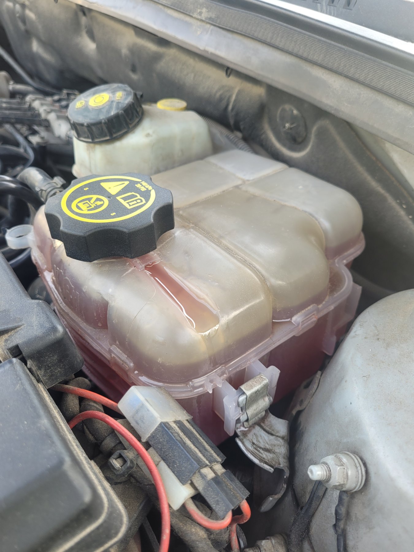

Re: Zbiornik wyrównawczy płynu chłodzącego
Post autor: Przemek » 6 maja 2024, o 08:52
Witam .Ostatnio zauważyłem że korek nie trzyma ciśnienia w układzie chłodzenia . Wymieniony był 2 krotnie na nowy ale nada ,, syczy'' i ciśnienia nie trzyma , podejrzewam że może być uszkodzony zbiorniczek wyrównawczy płynu chłodzącego. Polecacie jakiś zamiennik czy tylko ori ? https://allegro.pl/oferta/zbiorniczek-w ... 4323061332 . U naszych przyjaciół z za oceanu można kupić zestaw z korkiem , tylko czy będzie to odpowiednia część do benzyniaka ? https://pl.aliexpress.com/item/10050052 ... ry_from%3A za pomoc z góry dziękuję .

Kilka dni było spokoju dzisiaj pod samochodem znowu kałuża płynu ( około 100-200 ml ) mokro jest pod zbiorniczkiem , ale czy na 100 % zbiorniczkiem wyrzuca - ciężko powiedzieć , gdyby zbiornik był uszkodzony to lałoby z niego cały czas . Nie leje z króćców ,węże stosunkowo niedawno były wymieniane . Jakiś pomysł jak szukać nieszczelności ?

Płyń wyrzuca zbiornikiem mocno bulgocze
