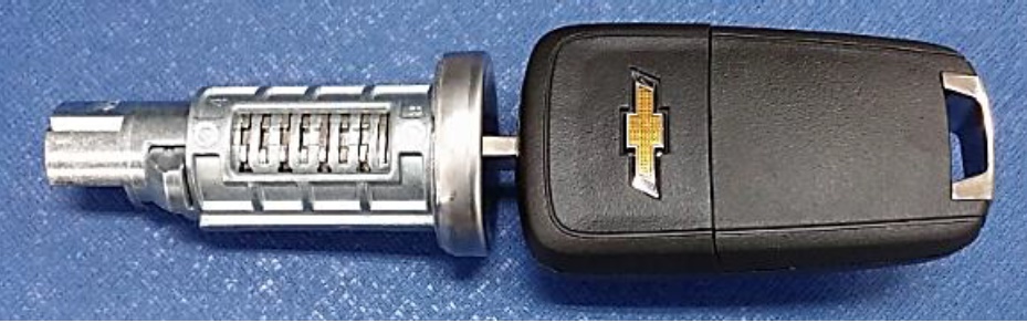

Silnik może się samoczynnie uruchomić i pracować przez krótki okres czasu pomimo, że kluczyk w stacyjce jest w położeniu LOCK (OFF).
Model:
Aveo MY11~MY14
Przyczyna:
Nieprawidłowe zużycie zapadek cylindra stacyjki.
Działania:
Wymiana elementów cylindra stacyjki i kodowanie.
cylinder T300.jpg (109.57 KiB) Przejrzano 6624 razy

Siostra ma Aveo MY2013, gdzie można sprawdzić czy jest objęty kampanią?
Re: Wadliwe działanie stacyjki zapłonu
Post autor: etac » 4 lut 2015, o 21:30
mychevrolet lub ASO :)

No i się sprawdziło. Aveo siostry podlega tej akcji serwisowej. Na sobotę jest umówiona wizyta na przegląd okresowy, zobaczymy co powiedzą (i czy w ogóle powiedzą sami z siebie, czy trzeba będzie ich uświadomić).

Zrobione, nie wiem dokładnie co i jak, ale podobno rozbierali stacyjke i coś z kluczem grzebali. Chodzi tak samo dobrze jak przed....
