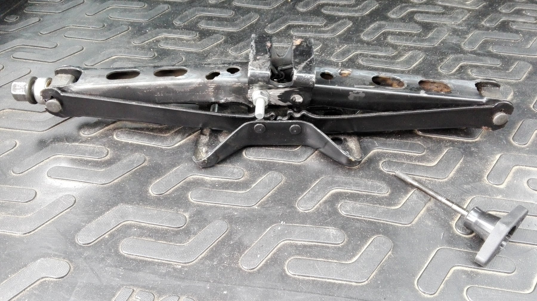

W aucie był podnośnik, podobno fabryczny. Podnosząc przednie koło na nierówności zaczął się wyginać.
Za dużo w nim dziur i jest za słaby. Szczególnie tyczy się tych przy krawędziach

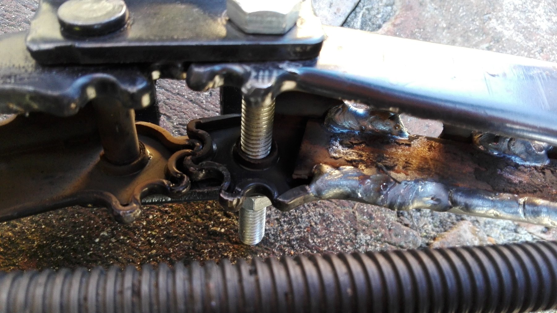

Musiałem go w znajomym warsztacie wzmocnić dospawując po kawałku grubej blachy.

Pokaż zdjęcie całego to powiem ci czy fabryczny. Ja swojego używałem ze 4 razy i nic się nie działo.

Wypadałoby obciąć, ale kto to będzie oglądał.
Dodano po 1 godzinie 7 minutach 7 sekundach:
Jest w nim jedna za długa śruba wstawiona po tym jak się wygiął.

to fabryczny, nie wiem dlaczego się wygiął może gdzieś go korozja dopadła?
