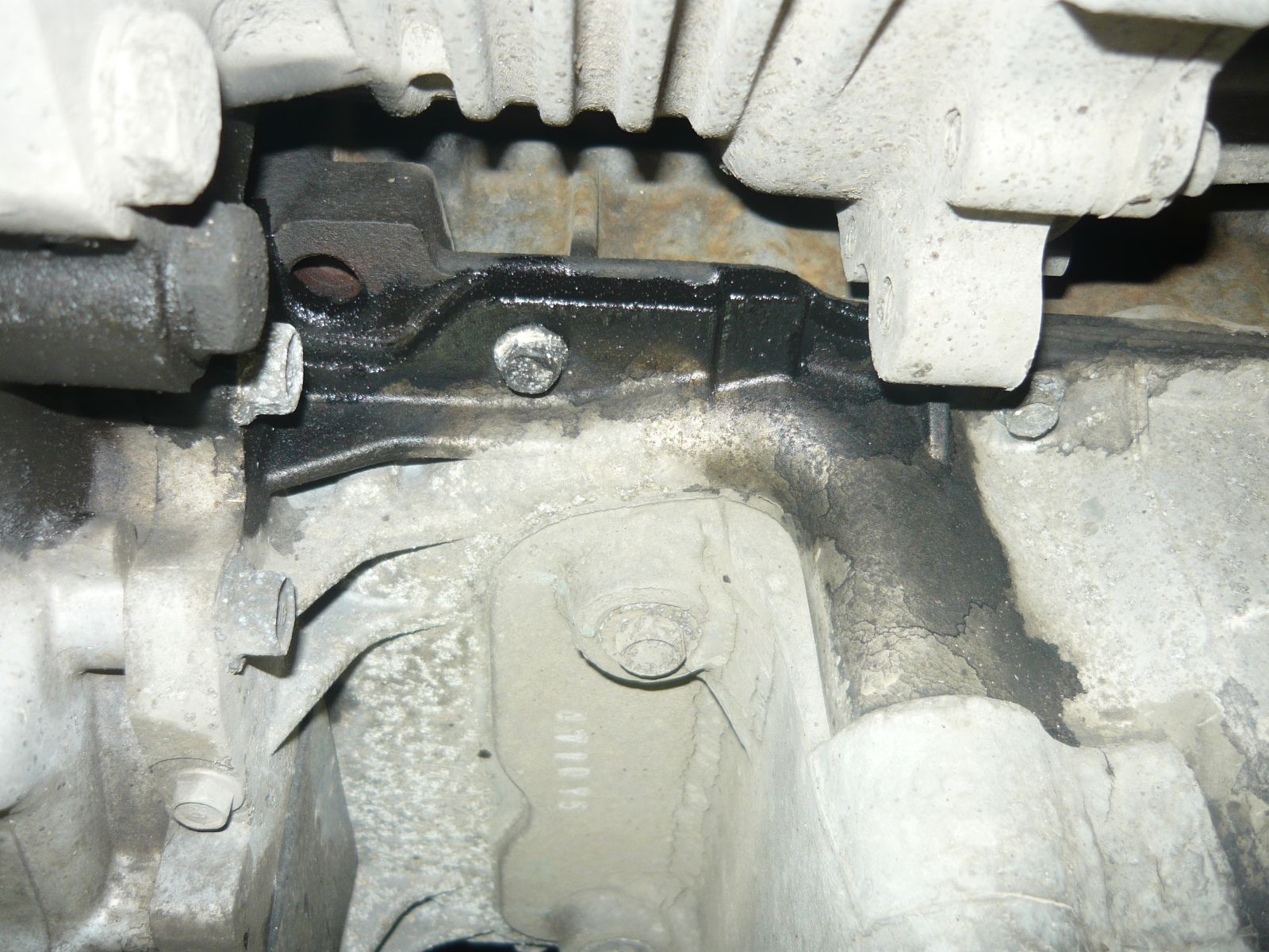

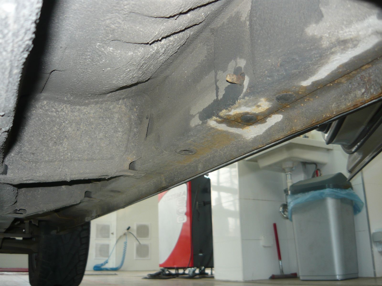

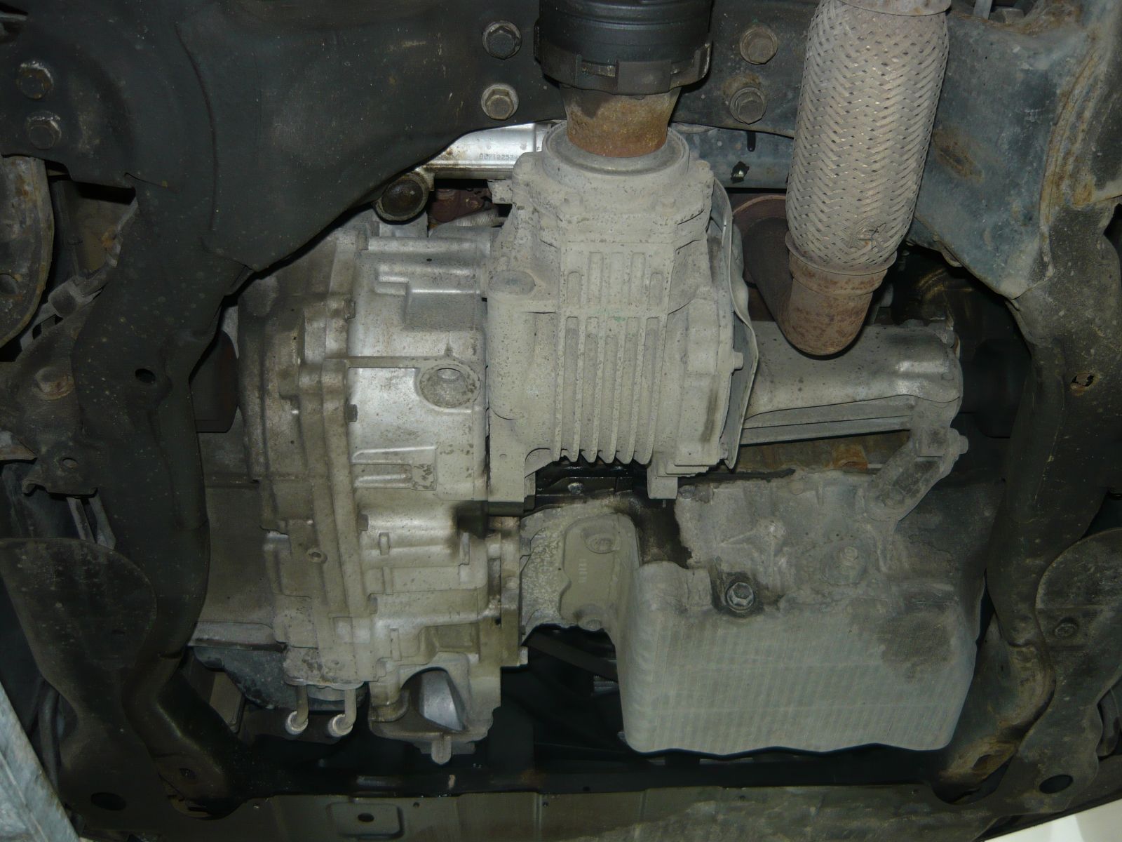

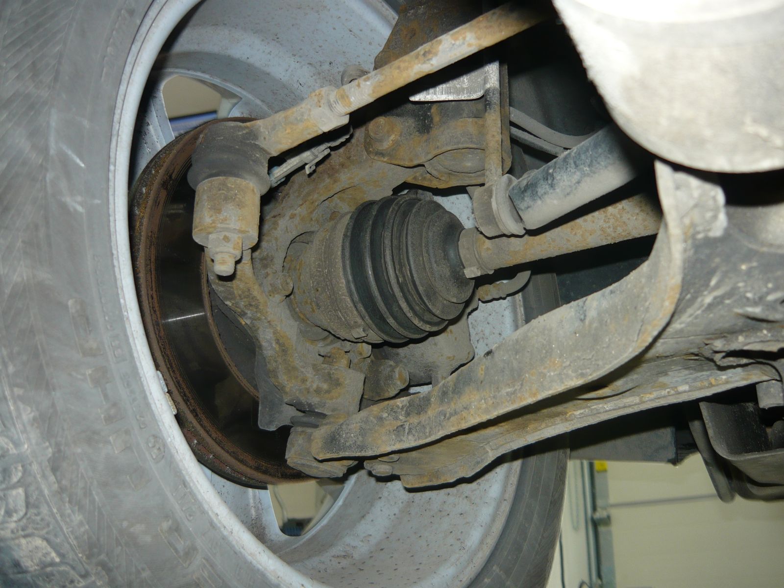

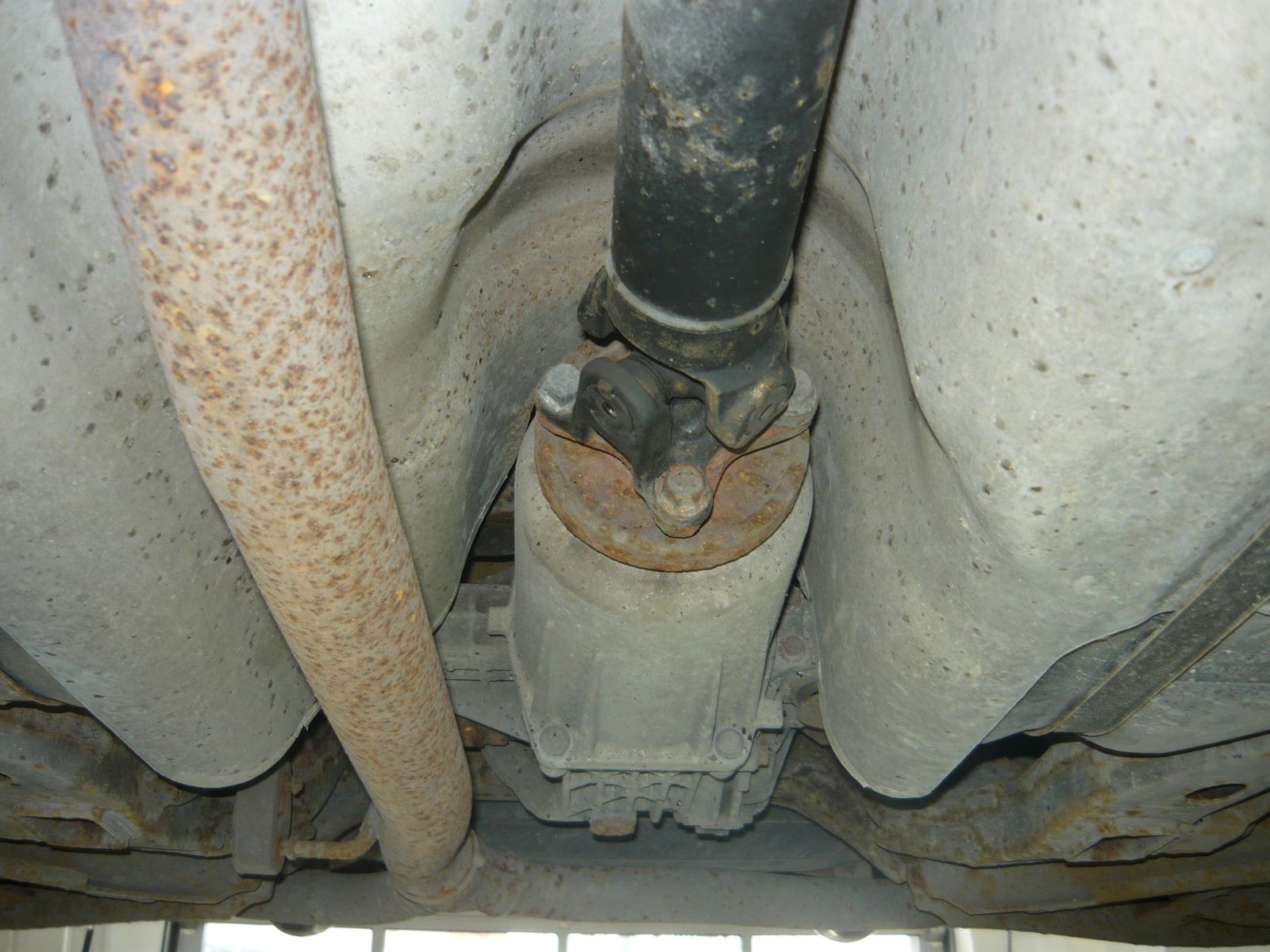

Oczywiście wybieram się do ASO celem sprawdzenia auta przed zakupem. Tylko domyślam się co usłyszę :( i nie wiem czy pomoże mi to w decyzji czy brać ten egzemplarz.
Przykładowe zdjęcia rudej i oleju:
Pierwsze zdjęcie wgrało się z jakiegoś powodu kilkukrotnie

Mam w tym samym roczniku 2008 fotele wyglądają podobnie kierownica też. Silnik mam też lekko zapocony ale tu widzę troszkę mocniej i rudej też troszkę więcej. Ogólnie ja też widzę na wahaczach lekkie plamki rdzy ale na sankach tak dużo już nie. Kierunki w lusterkach były już od 2006 roku w zależności od wersji to jest wersja LT high i dlatego ma w lusterkach i napęd 4x4. I jeszcze jedno ten samochód ma 9 lat więc nie będzie idealny jak ma być idealny to nowy i w salonie (i też nie zawsze) ale wtedy cena 130 a nie 30 tys.

Ta rdza jest zupełnie nieszkodliwa, wahacza, półosi ani piast nawet za 20 lat nie przeżre ;)
Re: Zakup Chevroleta Captiva 2.0
Post autor: wszim » 25 lut 2017, o 20:45
:tak: dokładnie, półoś to tak circa about 100 lat żeby zezarło, ale i tak nie do końca

Rdza moim zdaniem nie jet największym problemem. Fajnie gdyby był mniejsza ale ..
Bardziej martwi mnie czy w silniku trzeba rzeczywiście wymienić tylko świece czy est to coś poważniejszego + wyciem, który może być z miski olejowej ale równie dobrze może przeciekać "z góry" i oznacza "większy wydatek"

No chłopie te progi to rób natychmiast póki jest co ratować, a nie spawać :)

Zastanawiam się czy chce mi się ratować progi w tym egzemplarzu ...

Według czasu pracy przy Captiva mamy
- wymiana świec 1.0 h (w przypadku świec 3-4 -> wymontować turbine)
- wyb/zab turbiny 1.5 h
Czyli robota 2.5 h * 150 zł = 375 zł plus koszt świec żarowych, co w ASO chyba 200 zł
Mozna dać do innego specjalisty za 100 zł, ale czy podejmie się kosztów demontażu głowicy jak ją ukręci?

Zgodnie z rozmową z Serwisem ASO = świeca 150zł + robocizna ok 500zł = uszczelnienia do turbiny ok. 200zł - razem = 800zł.
Nie wiem ile za konserwację podwozia (byle nie zamalowanie rdzy aby lepiej rozwijała się w ukryciu :x ).
Dodatkowo opony do wymiany (liczę ok. 2500zł) + ustawienie geometrii (obecne opony mocno "zjechane" po stronie wenętrznej.
Oczywiście do wymiany oleje + filtry + najprawdopodobniej rozrząd + płyn hamulcowy + płyn chłodniczy + olej w automatycznej skrzyni biegów.
Tych wszystkich wydatków jestem niestety świadom {:/
Boję się tylko czy wyciek (lub teoretycznie tylko świeca do wymiany) nie będzie oznaczać "silnika do wymiany". nie wiem też czy w ASO są w stanie określić czy kilka dni po zakupie nie trzeba wymienić dodatkowo - sprzęgło + koło dwumasowe + filtr cząstek stałych + skrzynia biedów + ... :H
