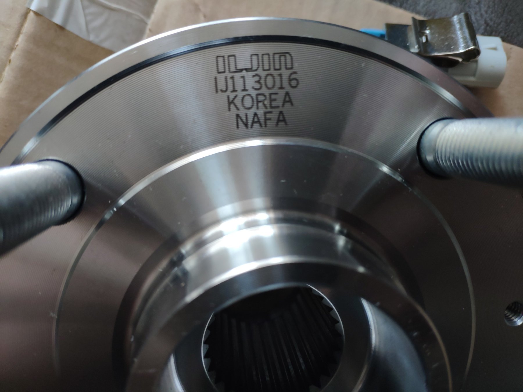

Arbi
Posty: 1099
Reputacja: 33
Imię: Albert
Samochód: Epica
LPG: Vialle LPE-7 (LPi)
Lokalizacja: Skulsk
Re: Łożysko
Post autor: Arbi » 10 kwie 2020, o 13:52
Dzięki za nr. Kupiłem SNR, w środku był Iljin, zgodnie z informacjami zamieszczonymi na forum. Cena 357 zł. Mam nadzieję, że będzie pasować. Dzisiaj albo jutro wymiana. Oby poszło gładko 🤨

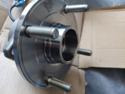

Re: Łożysko
Post autor: Kraviec » 8 sty 2024, o 23:48
W Epice nie dobiera się łożysk po numerze nadwozia, bo wychodzą różne kwiatki.
Robi się zdjęcie piasty od wewnętrznej strony (pierścienia ABSu) i kupuje nową z takim samym pierścieniem, łatwo to rozpoznać.
Numery wszystkich piast w razie co poniżej, jak widać w rocznikach 2008 i 2009 występował stary typ z metalowym pierścieniem i dwoma dziurkami, oraz nowy typ z plastikowym pierścieniem.
2007 - 96639585
2008 - 96639585, 95951600, 95950328
2009 - 96639585, 95951600, 95950328
2010 - 95951600, 95950328
2011 - 95951600, 95950328
Re: Łożysko
Post autor: bubu1769 » 9 sty 2024, o 08:48
To rzeczywiście jest najlepsze rozwiązanie jeśli tak łatwo idzie odróżnić te dwa modele.
