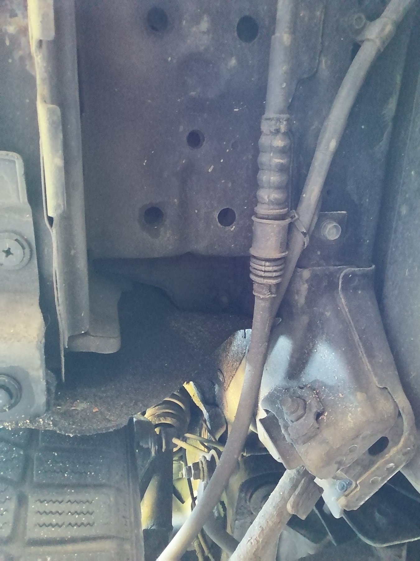

Mam problem ze znalezieniem filtra paliwa w Epica 2.5 automat 2006r. Czy ktoś go widział? :shock: Nie umiem go zlokalizować, a chciałbym wymienić. Nie ma go za progiem i lewym tylnym kole jak np. w Evandzie, pod maską tez nie widziałem.... Może ma ktoś jakąś fotkę, numer katalogowy etc.

Dziękuję za szybką odpowiedz.. Niestety nie ma go tam. Przed wejściem tu oglądałem auto dokładnie, podniosłem na lewarku i pokusiłem się o wejście pod. Tam nawet nie idzie przewód paliwowy, tylko linka ręcznego i rurka gazowa. Przewody z baku idą tunelem środkowym prosto z miejsca pompy, podnosiłem dekielek pod siedziskiem tylnym. Naprawdę zadałem sobie trudu. Wynik końcowy - brak filtra (co oczywiście jest niemożliwe).

Jest to możliwe że nie będzie filtra paliwa, tylko sama ta siateczka na pompie.
W TIS-ie wzmianka o filtrze paliwa jest tylko w roku modelowym 2005,2006, w 2007 już tego nie ma.
Tu jest to dobrze widoczne, dla wersji 2.5L nie ma filtra

Silnik 2.5 nie ma filtra zewnętrznego, jest tylko w 2.0.
