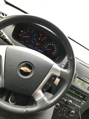

Post autor: DGpoker111 » 3 wrz 2020, o 23:35
Arbi pisze:
27 sie 2020, o 20:28
Bo to ostatnie modele wychodziły z niebieskimi i bardzo mało tego jeździ. Tzn ogólnie dość mało jest tych aut na rynku, a co dopiero z tymi zegarami. Można nawet spotkać egzemplarze gdzie zegary są już niebieskie a reszta deski zielona i z tego co wiem to tak wychodziły z fabryki.
Daleko nie trzeba szukać :witam:
Polift produkcja 2009, wyjechał z polskiego salonu w 2010 jako wyprzedaż rocznika. Na oczy jeszcze nie widziałem z niebieską deską, a to musi być coś pięknego
ziomal
Posty: 37
Rejestracja: 1 paź 2016, o 18:06
Imię: Tomasz
Samochód: brak
Lokalizacja: Bogota
Re: Chevrolet Epica - czy nadal warto kupić?
Post autor: ziomal » 6 wrz 2020, o 19:20
To jakaś przejściówka? Widziałem z tymi zegarami ale miała inną konsole środkową
Kraviec
Posty: 860
Reputacja: 13
Samochód: Epica V250
Silnik: 2.0, X20D1, 144KM
LPG: KME Nevo
Post autor: Kraviec » 7 wrz 2020, o 09:48
Nie było innej konsoli środkowej dostępnej w Europie, na koniec produkcji zmieniono tylko podświetlenie na niebieskie.
