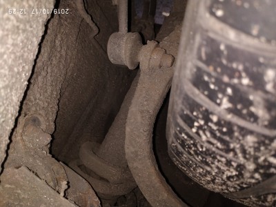

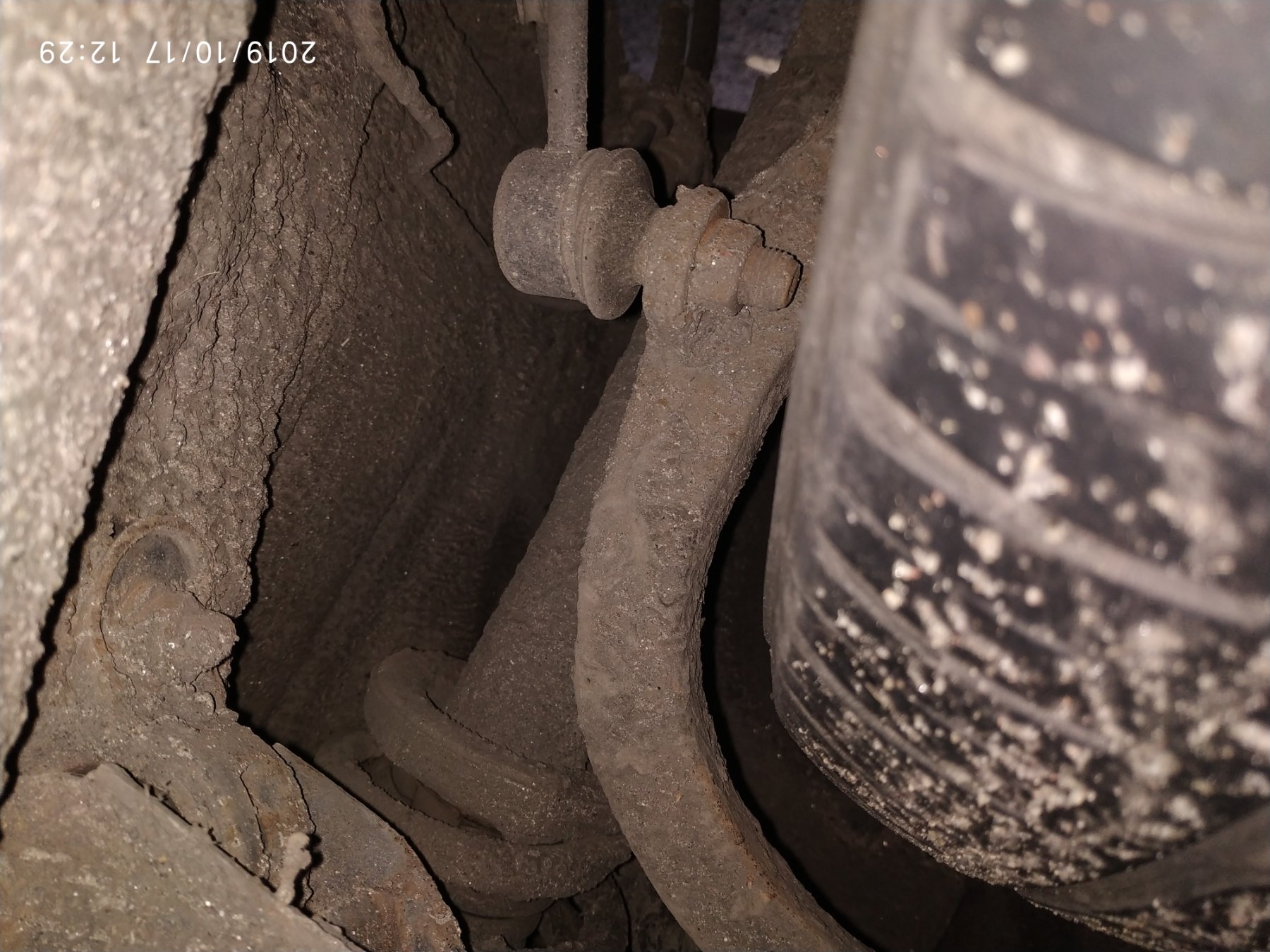

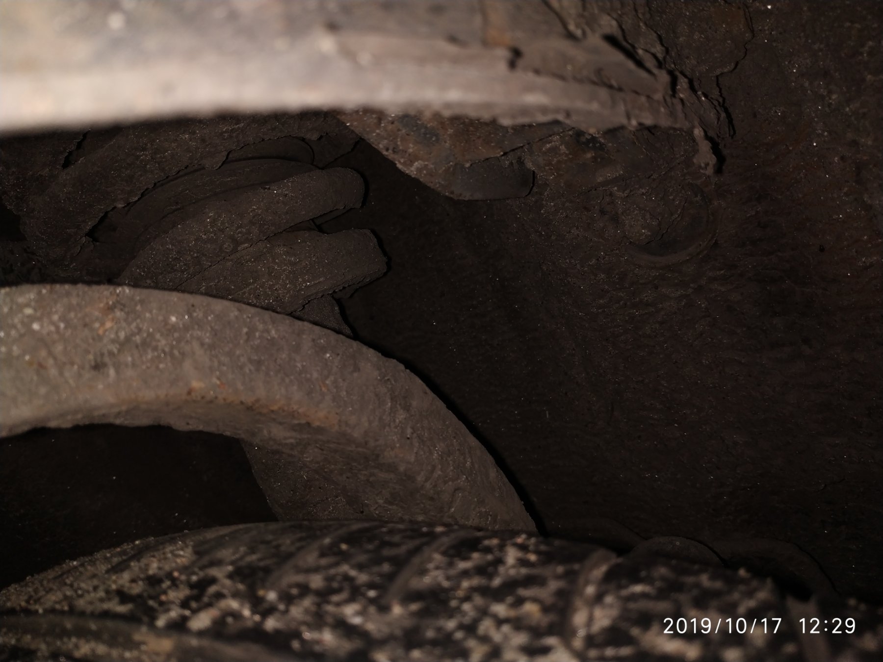

U mnie niestety 1 właściciel obniżył samochód i nie ma możliwość założenia 205/60 r16 z powodu przeszkadzającego wahacza. I pytanie do was czy przy zakładaniu opon 205/55 R16 zakładaliście z nośnością 91H/91T czy jednak z większą nośnością 94H XL/94V? Mowa o oponach zimowych

Jesteś pewny? Sworzeń górnego wahacza nie zbliża się do koła podczas pracy, on jest połączony ze zwrotnicą stałym elementem i obniżanie samochodu na zmienia jego odległości względem koła. Wahacz siada niżej po drugiej stronie na dwóch tulejach.

Pewności nie mam, ale na tylnej ośce odległość od wahacza do opony jest na grubość palca. Dziś gościu na wulkanizacji powiedział że przy 205/60 może ocierać.

W każdej Epice ta śruba sworznia wahacza jest blisko opony i wygląda jakby miała zaraz ocierać, ale konstrukcja na to nie pozwoli.
Z ciekawości wiesz może jakie siedzą sprężyny i o ile obniżają? Wrzuć jakąś fotkę.

Na zdjęciach są koła 205/55, do śruby jest sporo miejsca bardziej obawiam się że ten stały element może ocierać.

Różnica w promieniu koła wynosi centymetr. Możesz czymś zmierzyć dla pewności czy się zmieści, ale na moje oko wejdzie bankowo.

Wymieniłem na 205/60 i wszystko jest ok. Wielkie dzięki za pomoc
