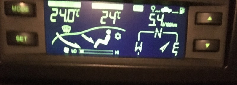

Re: Spalanie Epica
U mnie na trasie 2.0 benzyna pokazuje nawet takie cuda.
Oczywiście nijak ma się to do rzeczywistości, ale w tym roku muszę przyznać, że przy spokojnej jeździe w Polsce miałem dwa razy 8,5 litra LPG co uważam za świetny wynik.
