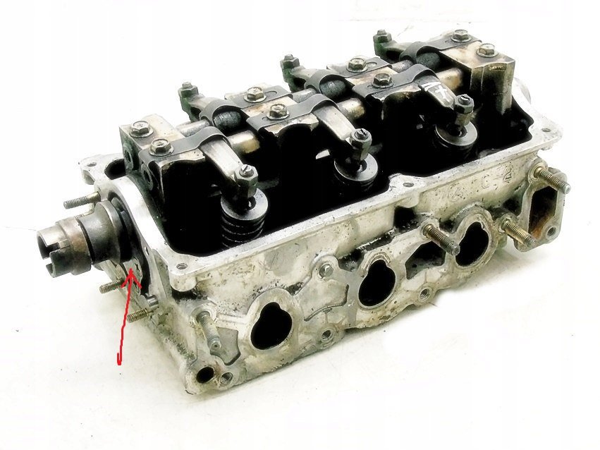

TAKĄ MAM GŁOWICE

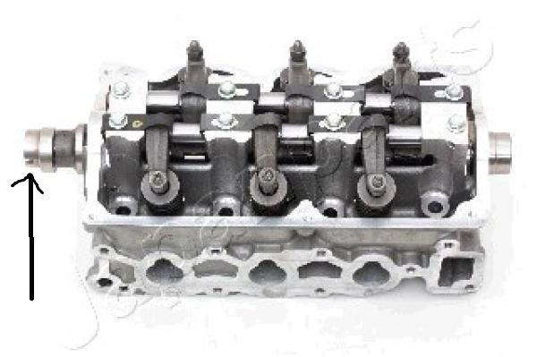

tak właśnie obstawiałem ze to LQ2 ale wałek z głowicy F8CV chyba się rożni jest pod aparat zapłonowy a nie elektroniczny
jedna mi już gość przysłał po regeneracji upierał się ze to samo ale pod zapłon inny wałek wiec kazał odesłać moja i jego ze przełoży z walka tą krzywkę i jak się okazało stwierdził ze nie to samo a wysłał taką
Re: spark z 2007 roku 800CM TYPY SILNIKÓW
Bo F8CV miał zapłon na rozdzielaczu w LQ2 jest już pełna elektronika.
Na tym wałku też pewnie dało by rade uruchomić silnik tylko trzeba by założyć rozdzielacz żeby tylko zatkać otwór by olej nie leciał.

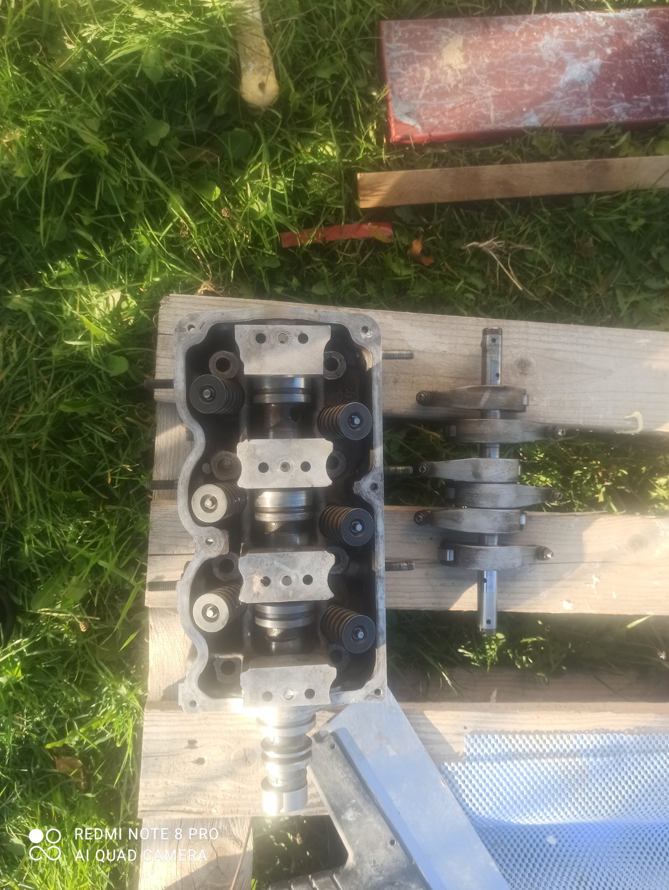

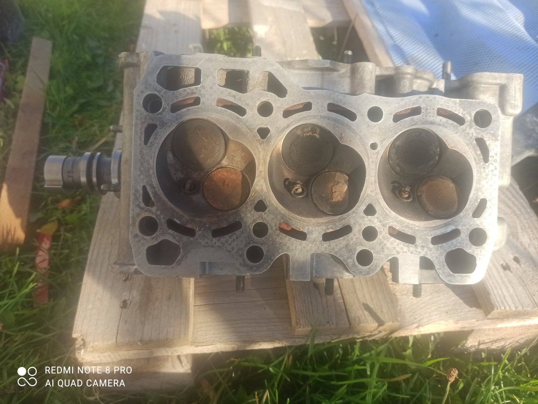

pewnie cały osprzęt trzeba by zmienić miałem elegancko zrobiona głowice co z tego ciekawe czy zapłon itd był by w odpowiednim punkcie jak by przełożyć te krzywki dużo nie wiadomych a samochód nie mój tylko ciotki poprzedni mechanik miał wymienić uszczelkę pod głowica głowica miała być planowana sprawdzana itd a co się okazało nic nie zrobione jeszcze uszczelkę pod głowica na silikonie zamontował brakowało jednej tulejki w bloku co centruje uszczelkę i kanały i olejowe i z cieczą były częściowo po zarywane I TAKIE SKUTKI dojechała do domu to cienienie na garach było koło 7 atm
reszta w zbiorniku na płyn dół wał panewki gładzie tulei ok zmienione nowe pierścienie ale głowice szukam już 2 tyg i nic nikt nie chce sprzedać głowicy bo ta ma podtarty wałek i podpory wałka
JEŚLI KTOŚ MA GŁOWICĘ TAKĄ CHĘTNIE KUPIE OD LQ2

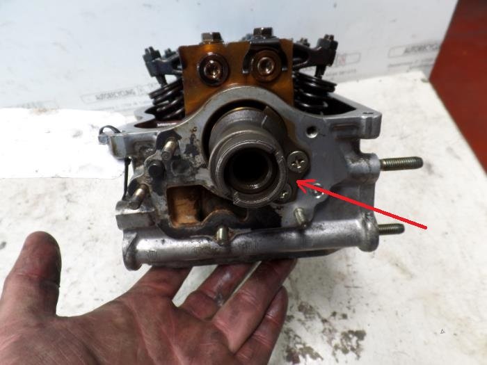

witam ponownie mam pytanie które liczby czy cyfry z winu odpowiadają za model/typ silnika i jeszcze jedno pytanie jak się nazywa ten elementy podtrzymujący wałek z foto bo jak dałem moja głowice do sprawdzenia to już nie wrócił a ma gość wałek i obudowę w bdb stanie ale też bez tego elementu zaznaczonym na foto może ma ktoś z forum ten element ta blachę trzymająca wałek
Nazwy nie kojarzę ale numer to 94580138.

dokładnie o to chodziło tylko nigdzie w necie nie widzę żeby to było
