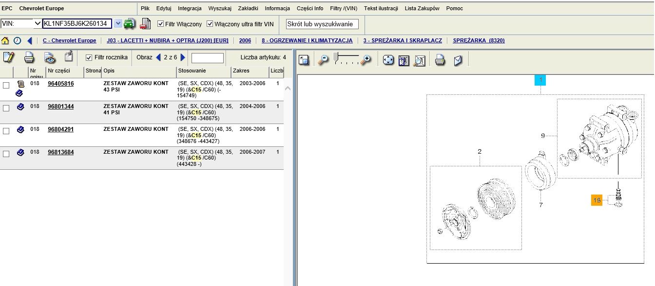

Zawór sterujący chciałbym sprawdzić i ewent wymienić.... Czy byłaby możliwość sprawdzenia po nr VIN jaki to zawór jest w moim aucie ???
KL1NF35BJ6K260134
Re: Klimatyzacja śródziemnomorska
takie są zawory dostepne:

+ nabicie
Przy czym elementy czynnika, czyli te pod maska najlepiej kupić nowe, żeby nie mieć problemów z zanieczyszczeniami.
Warto???
