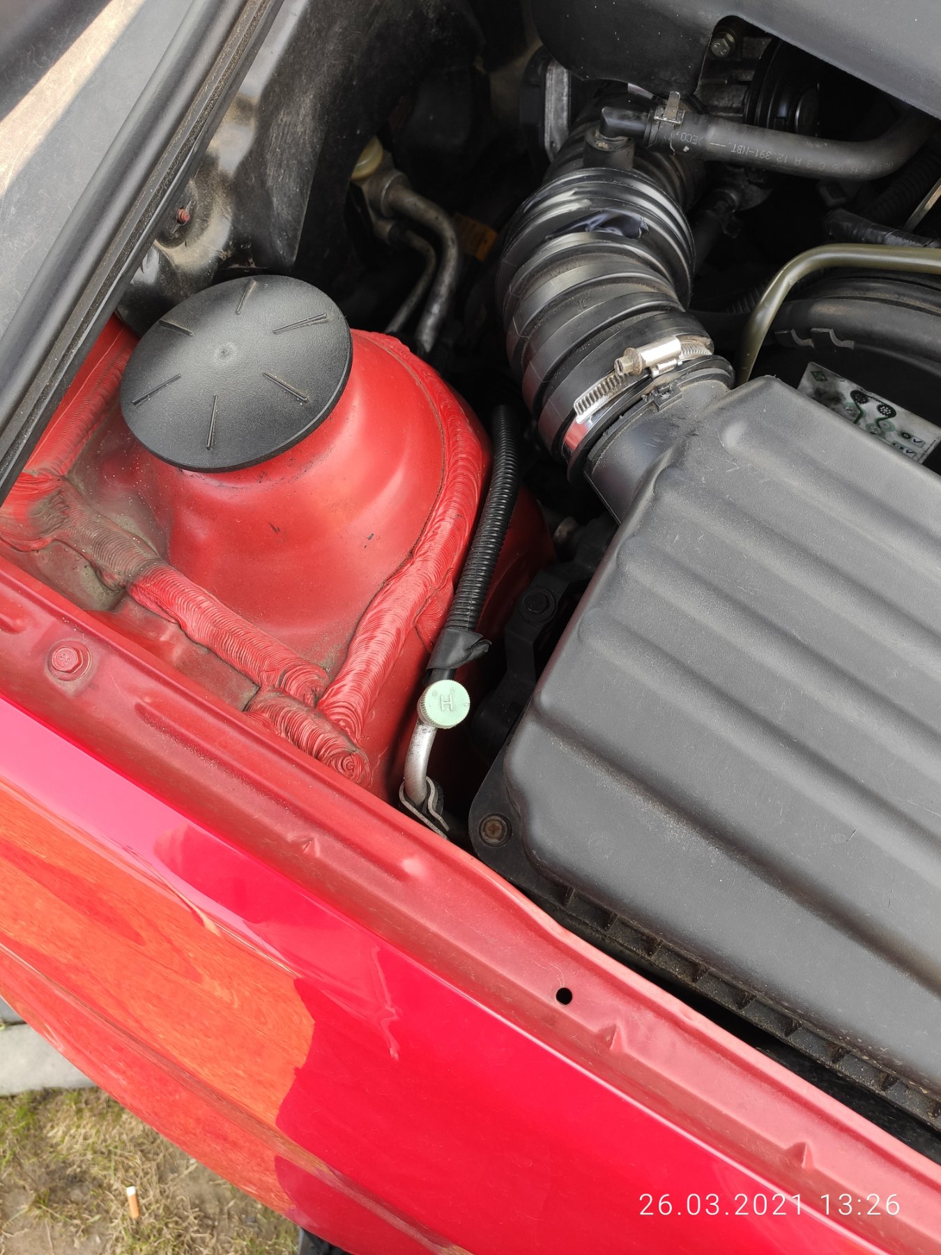

Do czego służy to zielone pokrętło na zdjęciu obok filtra? Co daje regulowanie nim? Pozdrawiam
Re: Pokrętło przy filtrze powietrza.
Post autor: bubu1769 » 26 mar 2021, o 21:30
To jest osłonka przyłącza od nabijania klimatyzacji.
Możesz nawet to całkowicie odkręcić, pod spodem będzie zawór.
Tylko go czasem nie wciskaj!

To jest linia wysokiego ciśnienia. Korek lepiej niech jest, zapewnia dłuższe życie zaworka.

Nie do końca rozumiem o co chodzi.
Korek może zdjąć jeśli chce zobaczyć co jest w środku, ale tak jak sugerujesz lepiej żeby później wrócił on na swoje miejsce.
Kiedyś jak w Vectrze B szukałem wycieku czynnika to obleciałem z UV wszystkie złącza i nic, dopiero jak odkręciłem korek od przyłącza to usłyszałem psyknięcie a w zaworki była duża ilość kontrastu.

Teoretycznie jak się ten zaworek wciśnie (no chyba, że ten drugi bliżej kabiny o ile to nie jest wgl bez znaczenia) to można sprawdzić czy klima "jest nabita", ale nie zalecałbym tego.

Jak by się podwinęła uszczelka w zaworku, to po takim sprawdzeniu może już nie być nabita :D) :D

Tak, dlatego nie zalecam :D
