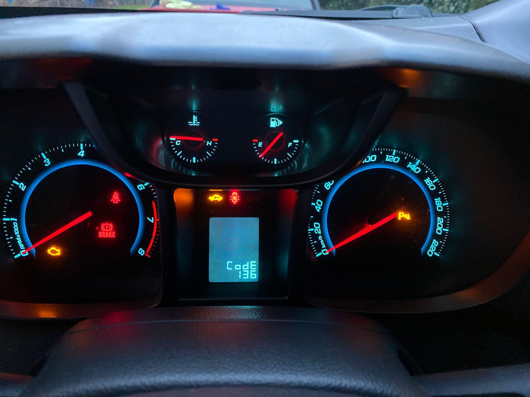

3. Problem z czujnikami cofania. O tym też piszę żeby się upewnić. Po wrzuceniu wstecznego zapala sie kontrolka czujników (P) na zegarach i wyskakuje CodE 136 (tylko raz, jak drugi raz sie wrzuci to nic sie nie wyswietla). Na forum wyczytałem, że to problem z czujnikiem/czujnikami. Jeśli nie uda się zdiagnozować tego przez jakiś program podłączając się do komputera, pozostaje kupić czujnik (/czujniki) i wymieniać po kolei aż błąd zniknie? Czytałem też że najlepszy dostęp do nich jest przez kanał (jak się go ma).

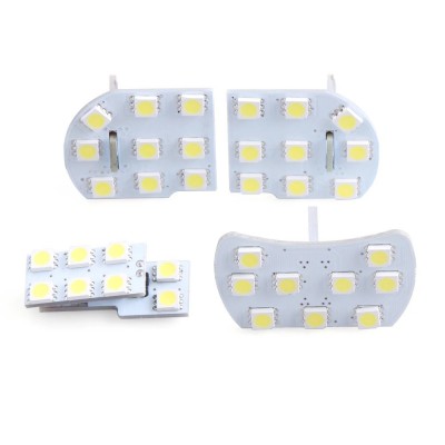

4. Oświetlenie wnętrza. Zestawy do konwersji oświetlenia wnętrza (dedykowane do Cruze, więc płytki odpowiednio poprzycinane) na led są uniwersalne do Cruze i Orlando? Na aliexpress znalazłem tylko do Cruze. Na forum mignęło mi gdzieś że lampki są te same ale - ponownie - się upewniam.

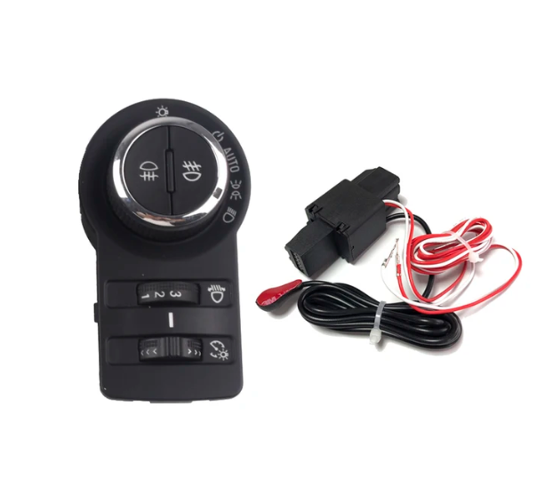

6. Automat świateł. Bawił się ktoś w chińskie włączniki z osobnym czujnikiem światła? Z aliexpress oczywiście.
Poszczęściło mi się (albo i nie), auto bez skandynawii więc u mnie 0 na wyłączniku serio jest jak 0 - nic się nie świeci. Daje to możliwość zrobienia dziennych, a wtedy by się przydał automat.

Ja mogę odpowiedzieć na pytanie o oświetlenie wnętrza. Dokładnie taki sam komplet kupowałem na aliexpress - pasuje od cruza, jestem zadowolony z jasności wewnątrz samochodu.

okej, dzięki. a jak z oświetleniem z przodu? wymieniałeś lampkę na jakąś inna (widziałem, ze z insigni przekładali) czy ta z tylu jest wystarczająca?

Był taki plan, ale po założeniu tego zestawu LED odpuściłem. W mojej ocenie jest wystarczająco jasno.
