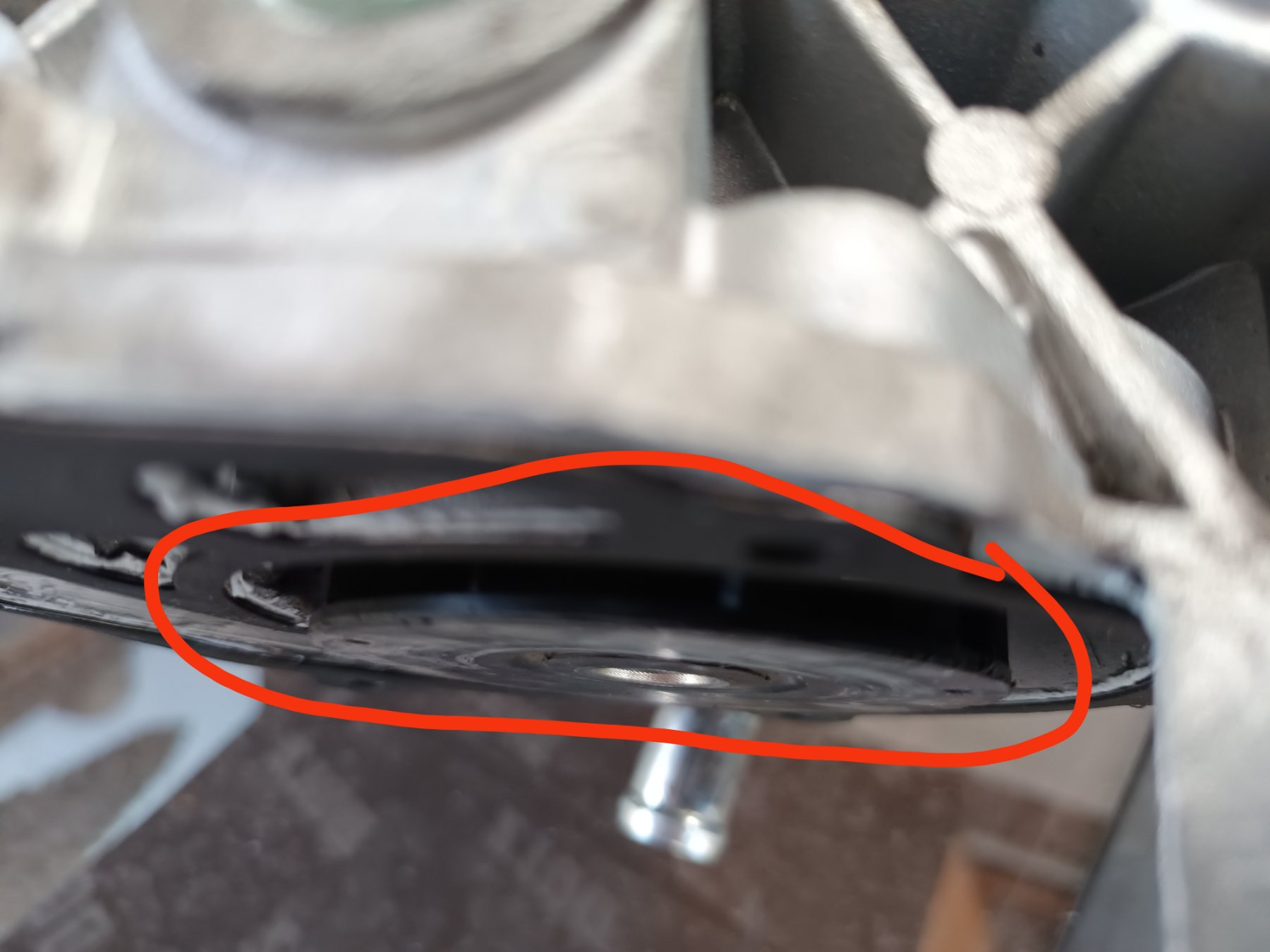

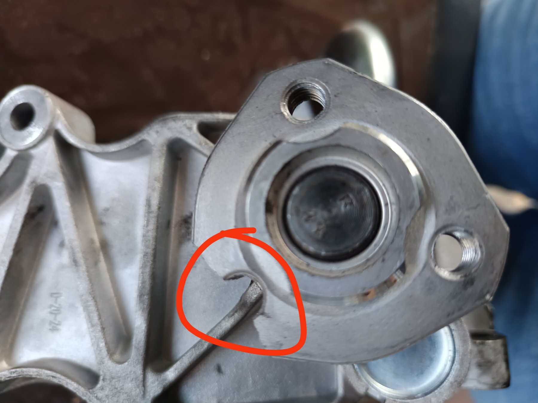

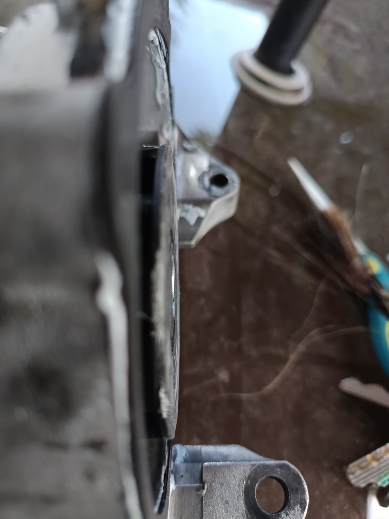

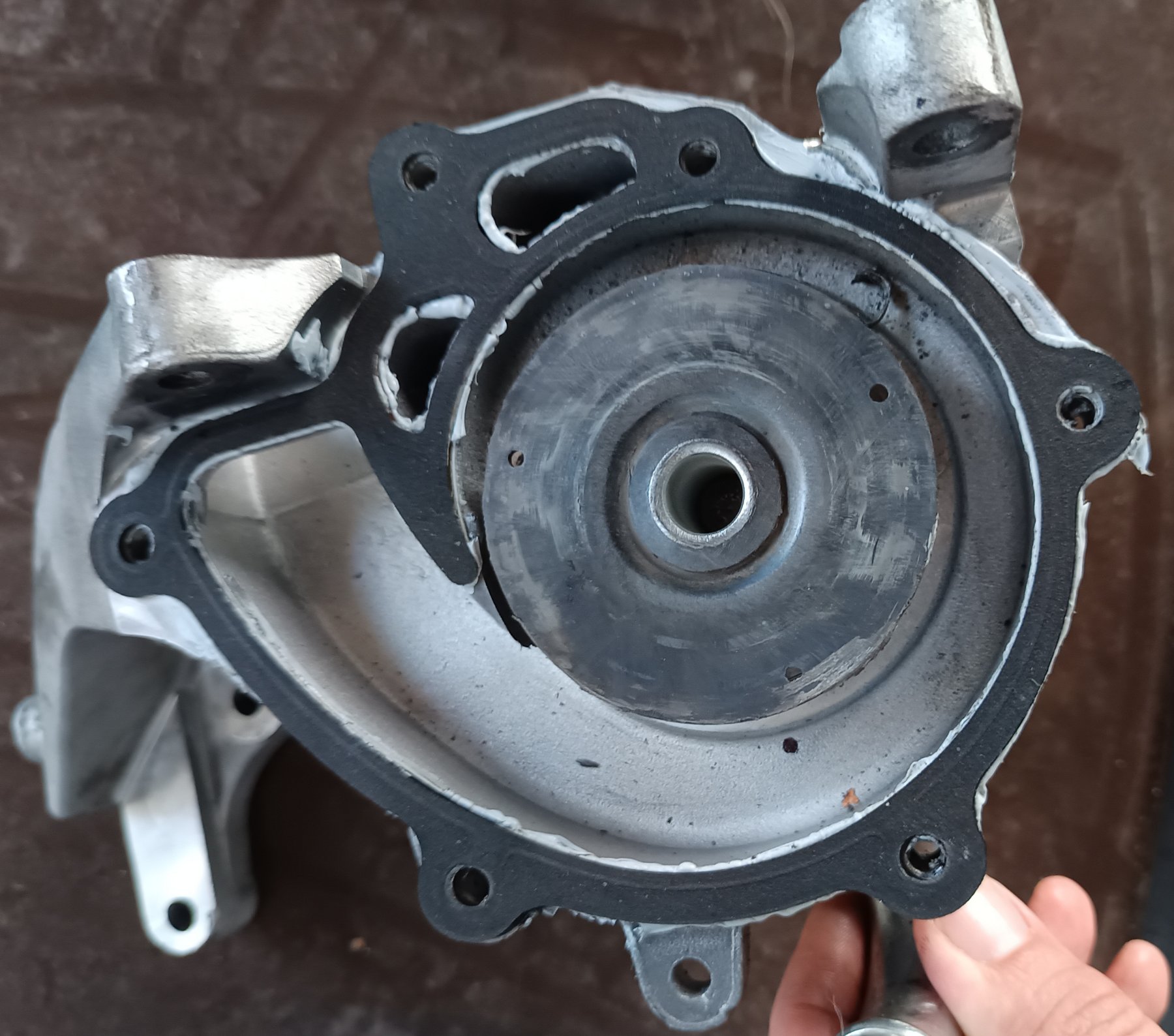

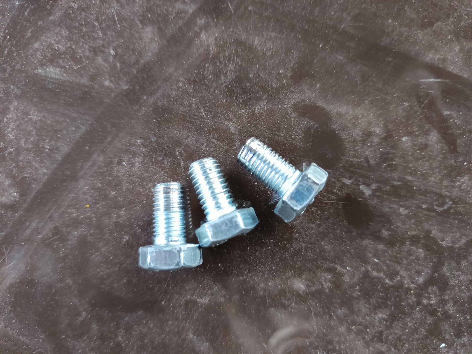

Natomiast jeśli chodzi o pompę chłodzenia DOLZ to nie wiem czy tak jest, czy miałem pecha, ale zakupiłem takową na allegro: pompa o symbolu: O282 (oznaczenie oryginału 25186662) nie zawiera w zestawie tylnej pokrywy (jak większość pomp generycznych - przekłada się pokrywę z oryginału), jednakże po założeniu pokrywy z oryginału okazało się, że wirnik jest ok. 1,5-2 mm za wysoko i ociera o pokrywę. Ponadto przy przykręcaniu koła pasowego okazało się, że otwory w podstawie koła są mniejsze niż dołączone śruby (dwa z trzech) a w trzecim otworze, po wkręceniu śrubu podstawa pękła.
Zdjęcia poglądowe dodaję.
