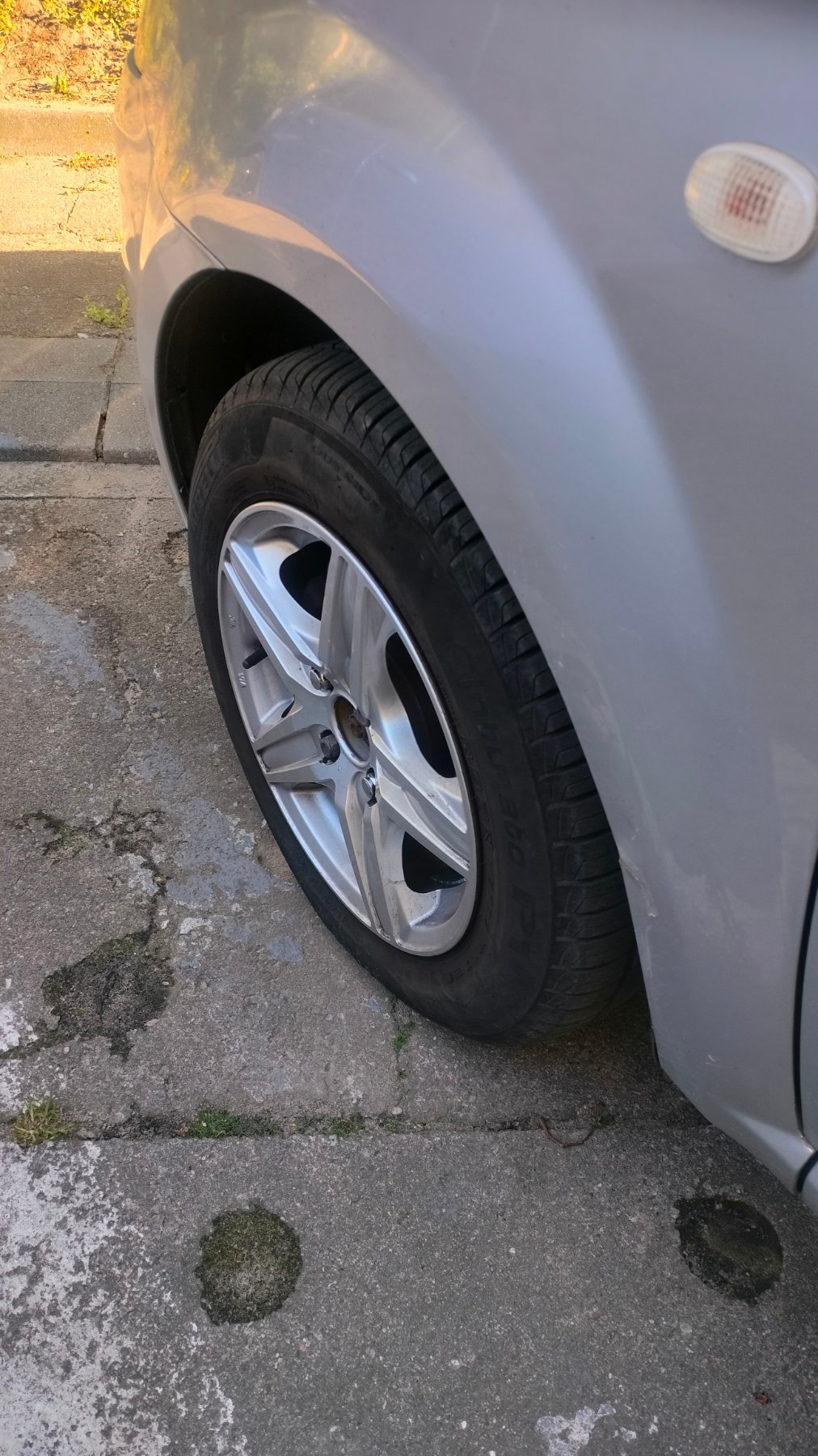

Cześć. Zapytam w tym wątku. Mam po poprzednim właścicielu Aveo 1.2 84 km, koła to felgi aluminiowe 14 , o oznaczeniu 16jj i et 35. Gumy na nich to 165/70 R14 letnie . Będę musiał je zmienić i chce kupić wielosezonowe w standardzie do Aveo 185/60 R14. Kurcze zastanawiam się czy koło przy tym et będzie na styk czy będzie już wystawać ? W załączeniu zdjęcia z obecnymi kapciami.

Ja w T250 1.4 mam felgi 15" 7J ET35 na oponach 195/55/R15 i nie zauważyłem jakiś negatywnych skutków.

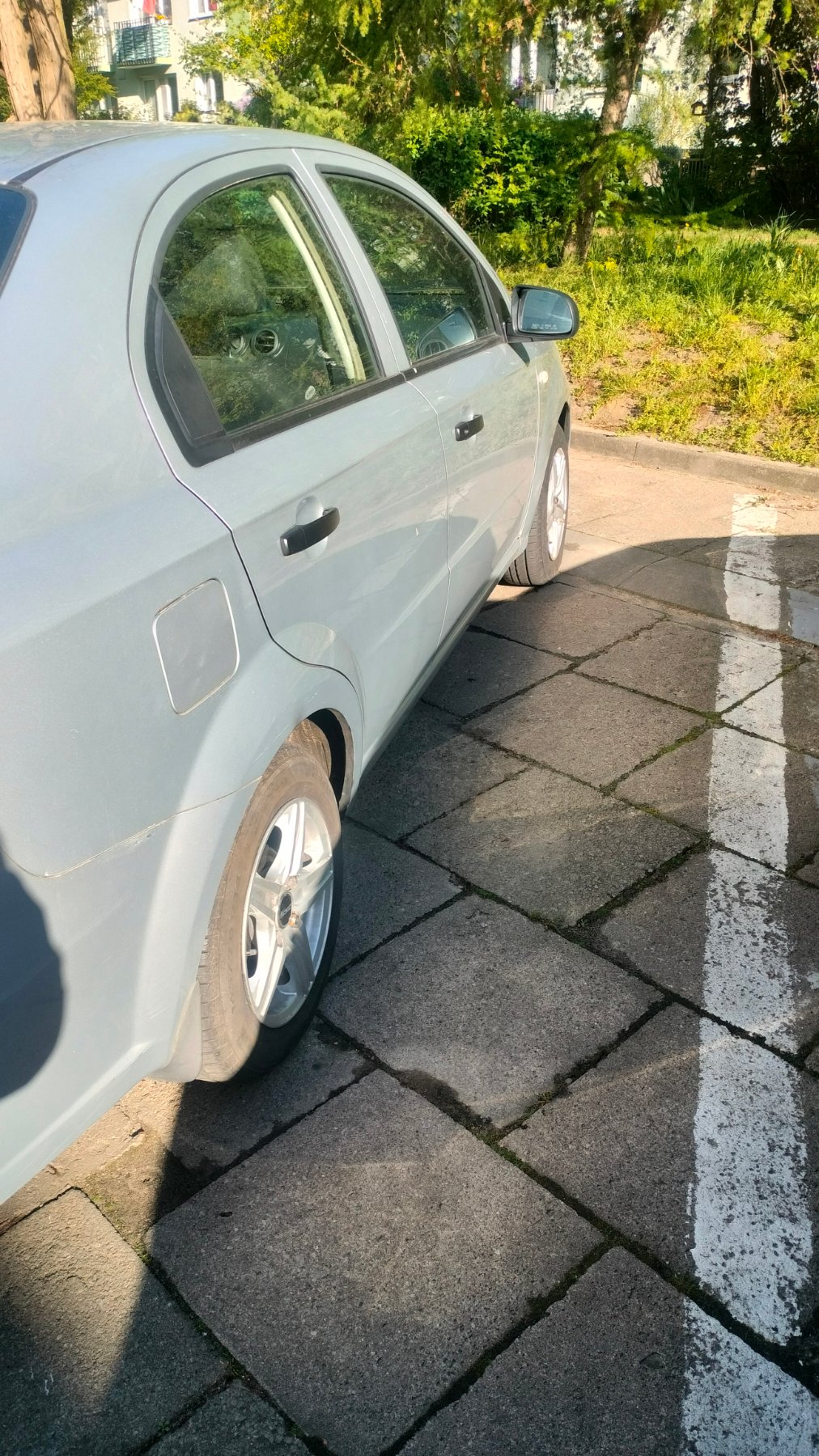

A możesz wrzucić zdjęcie jak wyglądają u Ciebie koła ?
Re: Alufelgi do Aveo
Post autor: bubu1769 » 3 maja 2025, o 15:50

Czyli moje 6 cali na et35 z opona 185 wychodziły by jeszcze mniej niż twoje. Tył pół biedy bo chowa się w nadkolu , przód bardziej wystaje.
