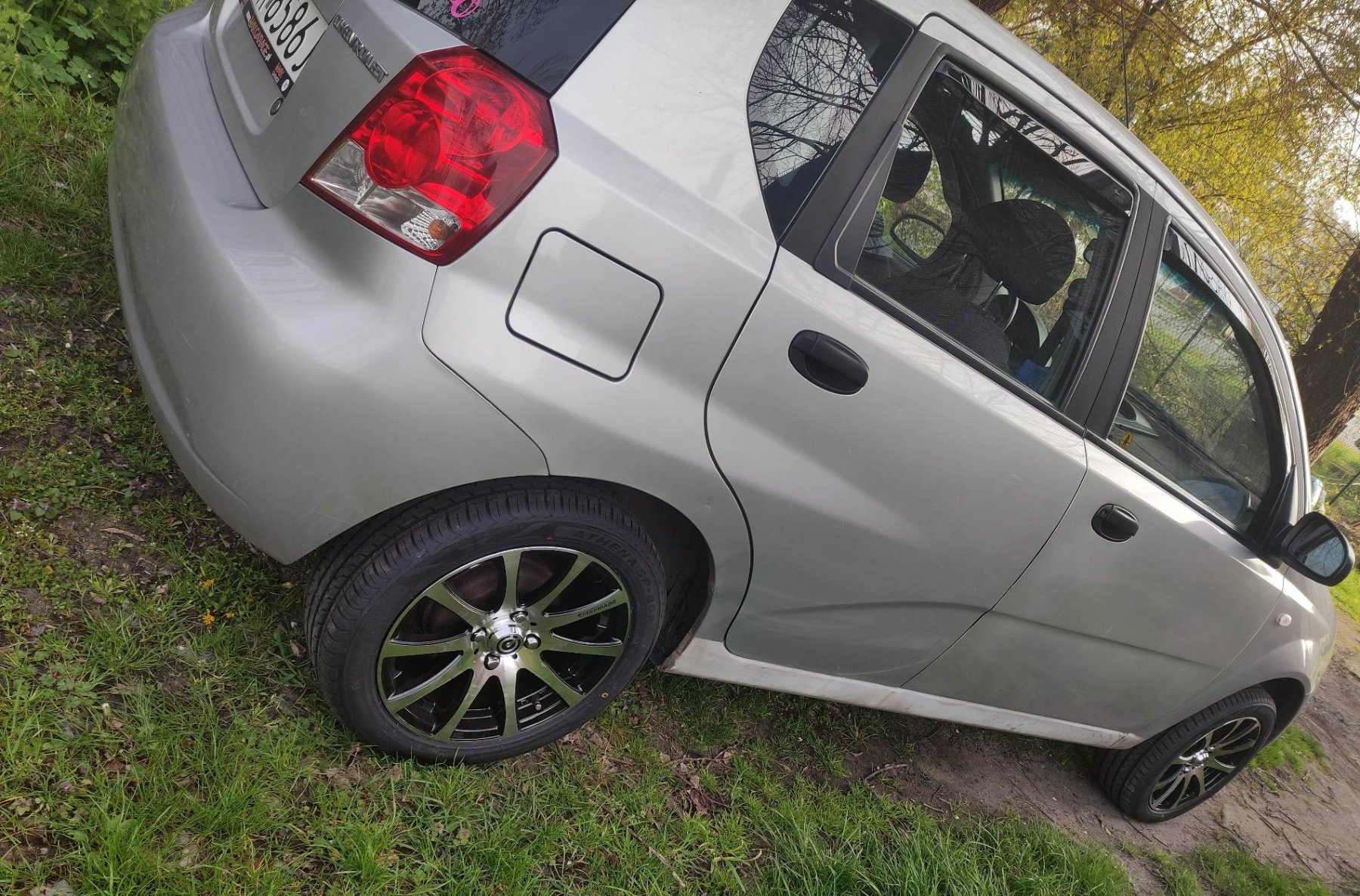

Re: Aveo T200 2007, 1.2 Pb Nowe opony na felgi 15"
Nowe buty już założone, diametralnie zmienił się wygląd autka na plus
Szerokość 195 jest maksymalna bo już minimalnie opony wychodzą po za obrys auta z przodu.
