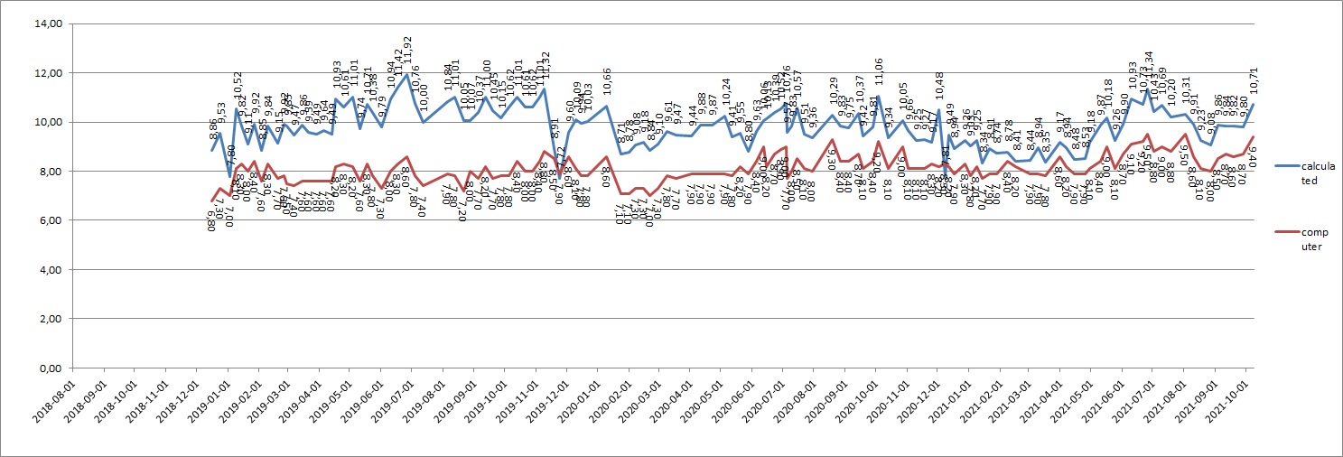

Może nie automat, ale Aveo T300 1.6 z LPG (Stag)
Górne to spalanie na podstawie tankowania, dolne spisane z komputera na liczniku.
Jazda głównie do pracy drogami o różnym natężeniu ruchu, 40% to jazda w korkach.

No to u mnie wychodzi, że ok 220 km ze zbiornika 35l lpg to jakiś absurd, nie wiadomo z czego wynikający, mimo że to nawet automat. Bo patrząc u Ciebie to średnia z dystrybutora daje coś ok 10l/100km. Rozumiem, że ten cały wykres dotyczy samego gazu?
Re: Aveo T300 1.6 automat - spalanie
tak, oczywiście plus coś tam z zbiornika Pb.
Ale patrząc na różnice miasto- trasa, to mam wrażenie że trasy miejskie bardzo krótkie lub w dużych korkach.
