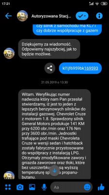

Swego czasu pisałem do ASO w sprawie stwierdzenia czy mój samochód ma silnik KL7 i otrzymałem taką odpowiedź
A na detector po wpisaniu Vin kolor się nie zgadza ale pisze benzyna+lpg
