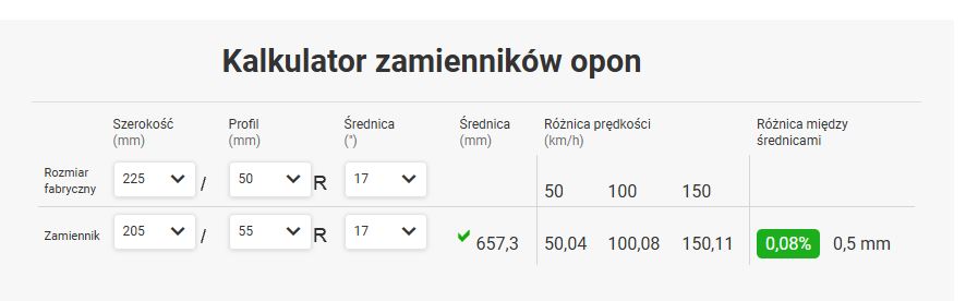

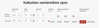

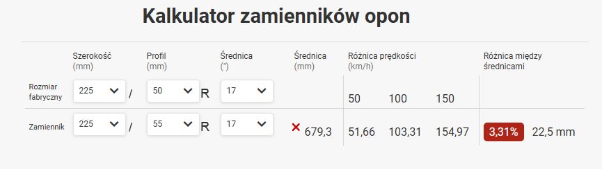

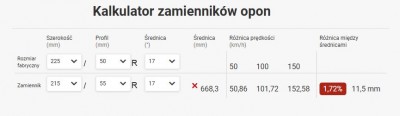

A no chciałbym torochę podnieść profil opony żeby lepiej tłumiła wyboje. znalazłem coś takiego
Dodano po 1 godzinie 43 minutach 58 sekundach:
W pierwszym przeliczniku wyszło że 215/55 nie będą dobre ale już 205/55 są Ok. Czy takie opony będą na prawdę aż tak źle wyglądać ? https://allegro.pl/oferta/4x-205-55r17- ... 0212499132

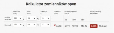

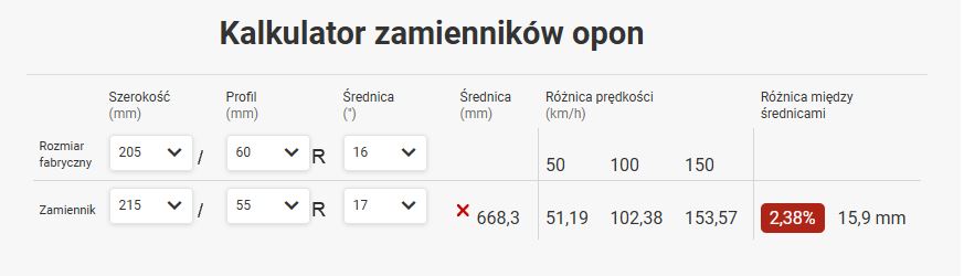

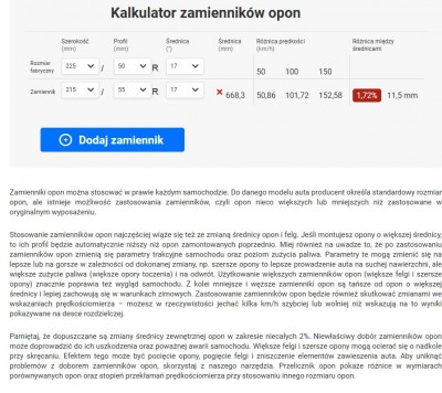

Zgadza się, niestety po przeliczeniu wszystkich opcji nie zyzkuję nic na wysokości bocznej ścianki opony. Szkoda mi tych felg bo są całkiem niezłe a z drugiej strony na komforcie jazdy też mi zależy... Nie wiem tylko czy cała gra jest warta świeczki bo kupno nowych felg i opon to niemały wydatek. Co do homologacji to chyba nie ma problemu o ile średnica koła jest zachowana. Cierpi na tym niestety komfort jazdy bo Cruze nie należy do dobrze wytłumionych aut.Kgrzy pisze: ↑24 lut 2021, o 19:38Ja miałem taki sam problem w orlando i aby go rozwiązać przeszedłem z 17" (dokładnie ten rozmiar o którym pisze autor wątku) na 16" - 215/60/16 (o ile mnie pamięć nie myli). Generalnie takie jak zaleca producent, żeby kiedyś nie mieć problemów przez niehomologowany rozmiar.

Kolego są niedozwolone, bo co? Bo Oponeo wyświetliło na czerwono w kalkulatorze?
Co najważniejsze - pisałem już że w kalkulatorze wzorcową oponą do Cruze jest 205/60 r16 i to do niej trzeba porównywać zamienniki. Twoja 225/50 r 17 też już jest zamiennikiem wzorca. Jeśli za wzór będziesz dawać kolejne zamienniki zamienników to można powoli dojść do koła ciężarówki i nadal będzie na zielono wyświetlać.
Re: Zmiana profilu oponChevrolet Cruze
Dozwolone są do 1,5% większe a według kalkulatora 215 też są nieco za duże. Co prawda nieznacznie ale skąd mogę wiedzieć czy mnie nie zamkną jeśli spowoduję jakiś wypadek i będę miał niewymiarowe opony...
