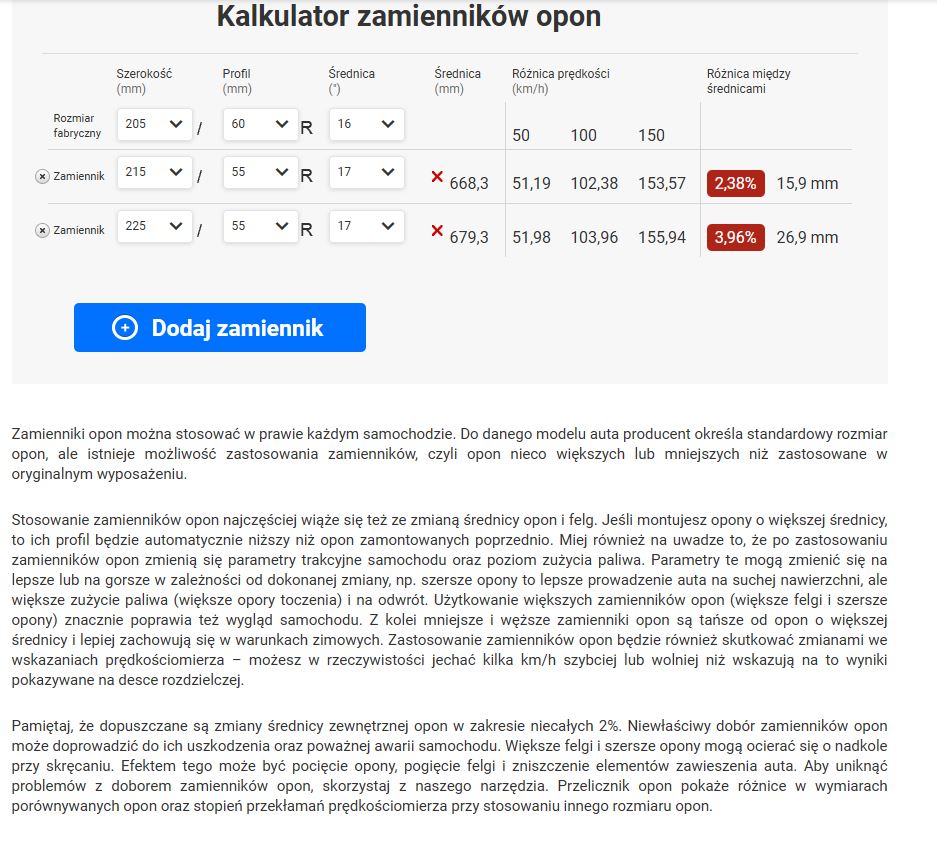

Tak czytam i myślę skoro 215 jest za duży to jak wejdą Ci 225 ? I tak z ciekawości jeszcze skąd wziąłeś to info że opony 215/55/17r sa nie dozwolone?
215/55R17 przekraczają dopuszczalne 2% powyżej obwodu. 225/55R17 wejdą ale są również za duże, choć wszyscy tu piszą że to nie problem bo nikt się tego nie czepia. Info mam z kalkulatora gdzie wyjściową podałem 205/60 R16

Obawiam się ze samo "balonowanie" bez podniesienia średnicy może niewiele dać. Jeśli założę 215X55R17 przekraczam średnicę o 15,9mm zaś przy 255X55R17 o 26,9mm. Pytanie tylko czy jakiś średnio uprzejmy policjant, tudzież nawiedzony krokodyl nie zatrzyma mi dowodu ?...
