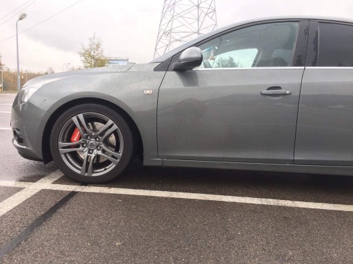

Orientuje się ktoś jakie to felgi?Obrazek
Re: Felgi 18"
Post autor: Przemek » 25 lip 2018, o 20:58
Noo grubo to wygląda przy tych wentylowanych tarczach. W przyszłym roku tez planuję zmianę 16 na 17 :)

Re: Felgi 18"
Post autor: arturf » 26 lip 2018, o 10:33
No ładnie to wygląda :p Tylko te czerwone zaciski bym zmienił ale to moja osobista alergia na ten kolor :) No chyba że gdzieś oryginalny zestaw hamulców Brembo znalazłeś i założyłeś to wtedy inna sprawa :)

Re: Felgi 18"
Post autor: Split » 26 lip 2018, o 13:11
Panowie ja szukam modelu tych alufelg, nie kupiłem ich.
