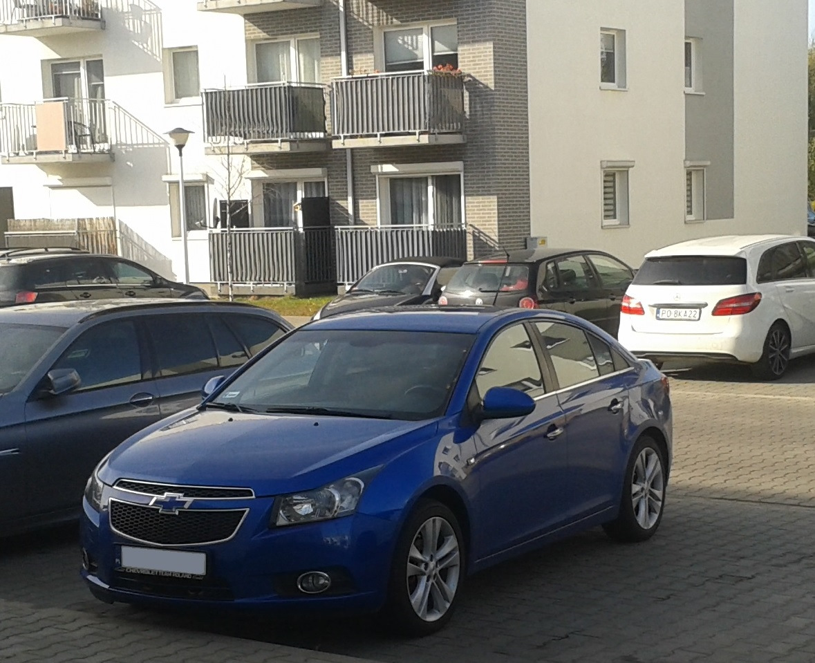

Re: Zmiana profilu oponChevrolet Cruze
Popieram! Kto raz w Cruzaku założy felgi 18" z oponami 225
ten już zawsze z niecierpliwością będzie czekać wiosny
Prowadzenie fury ulepsza się:
+30% w stosunku do 17" / 215
i aż +50% vs 16" / 205
Po przejściu z letnich 18" na zimowe 16" trzeba uważać, bo można się zabić
