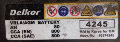

Jaki polecacie akumulator do 1.7 Diesel z Start&Stop ? Prawdopodobnie pora na wymianę, akumulator jest od nowości 6 lat i widzę że przychodzi jego kres. Oryginał to Delcor vrla/agm 80Ah, 800A wymiary 315mm x 175mm x 190mm (wysokość). Czy musi to być również akumulator typu agm? Np. VARTA Silver Dynamic AGM F21, niestety ceny tego typu akumulatorów dochodzą do 700 zł.

Wg. mnie tylko AGM wchodzi w grę (chyba da się wsadzić zwykły ale system start-stop go wykończy raz dwa, nie pamiętam).

W materiałach kilku producentów właśnie była taka informacja że za AGM tylko AGM. A nie wiesz jak z samą wymiany, można samodzielnie ?
