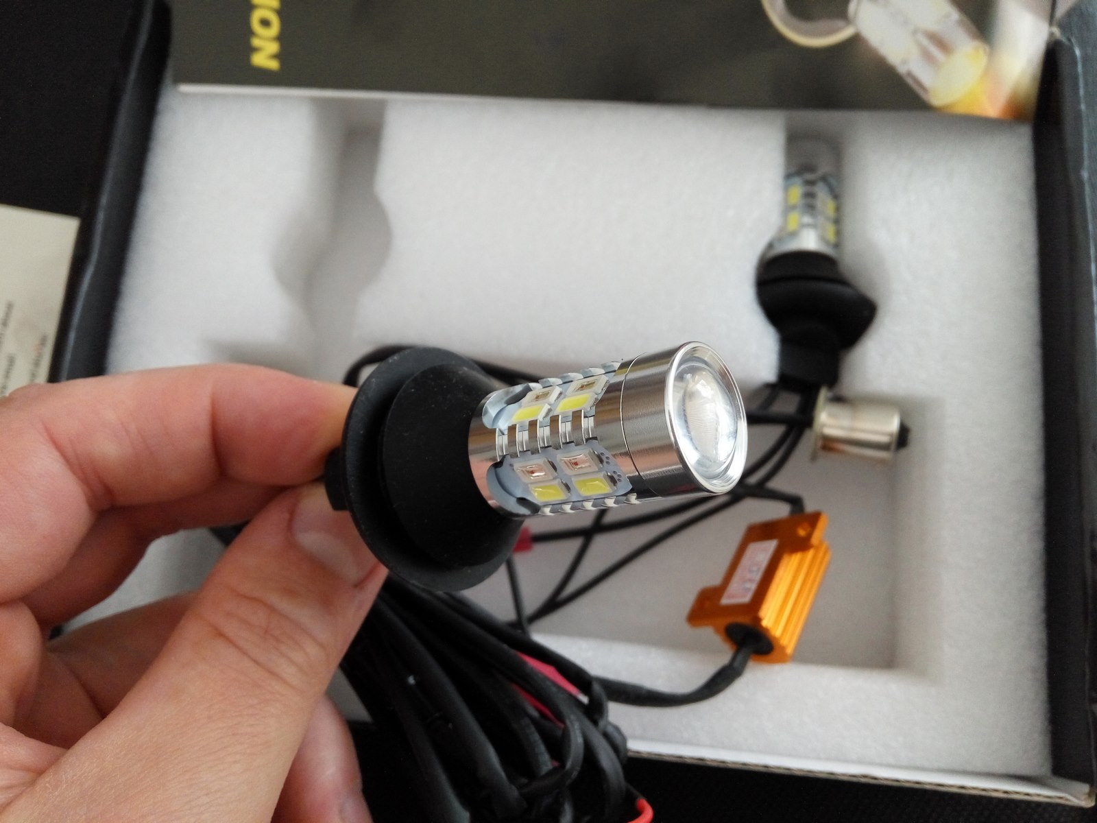

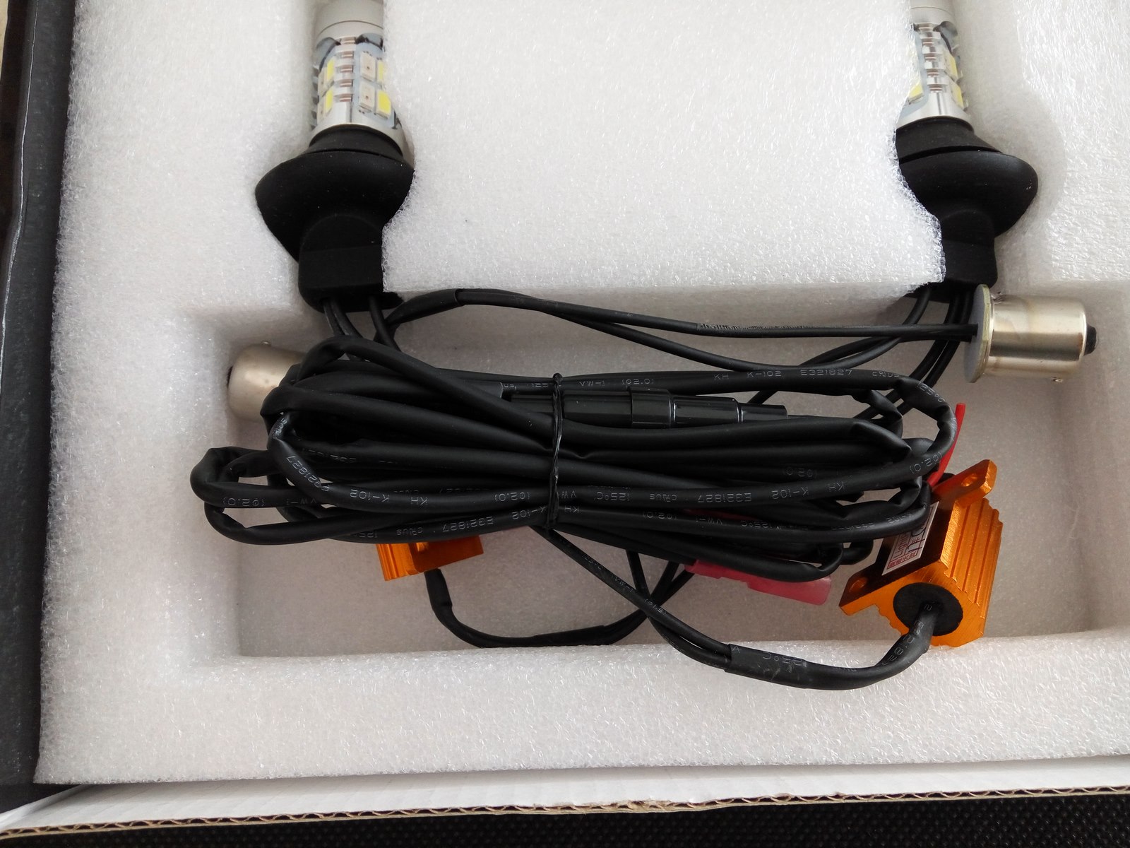

Doszły "żarówki".
Na razie podłączyłem na szybko, żeby zobaczyć czy w ogóle działają. Działą zajefajnie.
Dwie rzeczy:
1. Jak to podpiąć prawidłowo wg. przepisów, czy mają się świecić razem z innymi żarówkami (jakimi) czy przygasać itd. Na razie podpiąłem pod bezpiecznik tak jak było w ichniej instrukcji. Jak to zrobić poprawnie? W sensie pod względem elektrycznym.
2. Te ledy, rzecz jasna, dają zupełnie inną temperaturę niż standardowe żarówki. Jakie polecacie na podmianę, żeby dopasować do tych dziennych?
Mam nadzieję, że mi dowodu tak od razu nie zabiorą Koszt zabawy 106zł.
https://goo.gl/dgDZWP
Dwie rzeczy:

kup przekaźnik rozłącznyJohn Wayne pisze:
i podepnij go tak aby sterowanie było przez żarówki postojowe, czyli po włączeniu postojowych gasną DRL, tak nakazują przepisy: światła DRL nie mogą świecić równocześnie z postojowymi, ale światła DRL mogą pełnić funkcje świateł postojowych, ale wtedy muszą mieć mniejsza moc.
