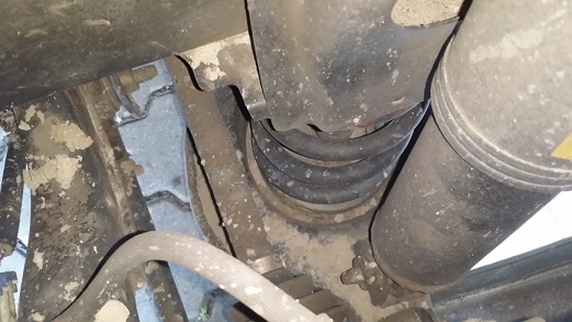

Post autor: miks » 15 cze 2015, o 19:05
Dziś kolejna zagwozdka :D
Wg. Mychevrolet w mojej wersji wyposażenia występuje:
Wzrokowa Kontrola Pojazdu: Samopoziomujące się zawieszenie
Jest tak mało informacji o tym w internecie że zacząłem sobie szukać
rezultaty: w autach w których występuje taki system zastosowane są albo poduszki albo takie gruszki przy amortyzatorach
kwestia jest taka że w obu przypadkach potrzeba kompresora.
U siebie nie zauważyłem gruszek a tym bardziej nie posiadam poduszek. w związku z tym czy ktoś wie jak to ma u mnie działać? :ocochodzi: Nie zauważyłem także aby przy obciążeniu auto poszło mi do góry po odpaleniu.

Chodzi oto, że gdy samochód stoi, czy też jedzie na/po nierównym to zawsze zachowuje poziom. Z rosyjskich forów wynika, że amortyzatory tylne posiadają system NIVOMAT

Tak to wygląda na aucie nie ma żadnych połączeń, jedyne co to stabilizator plus łączniki z tyłu ale to chyba nie o tochodzi
Edit: pasowało by to http://www.motofakty.pl/artykul/zawiesz ... rosna.html wg opisu gdzie f45 oznacza "Podwozie o bezstopniowo zmiennej amortyzacji w czasie rzeczywistym"
ale to jakąś wtyczkę bym musiał chociaż mieć

Jedynie co znalazłem, to ze na szkicu zawieszenia są jeszcze jakieś dodatkowe sprężyny w górnej części amora.

Czyżby rzeczywiście system nivomat? wg. tego allegrowicza tak
i być może od góry jakoś ciśnienie jest kontrolowane poprzez te 4 dziurki na łapie górnej
http://allegro.pl/captiva-antara-amorty ... 40521.html

Re: Samopoziomujące się zawieszenie
Post autor: wiech13 » 17 cze 2015, o 09:43
Post autor: etac » 17 cze 2015, o 11:14
Tak podejrzewalem. Czyli dual tube z komora gazowa. Ciekawe rozwiązanie.

No to zagadka rozwiązana, teraz też doczytałem na ten temat na forum volvo np. v70 mają to w standardzie ponoć
ciekawe ale w razie awarii bardzo drogie...
