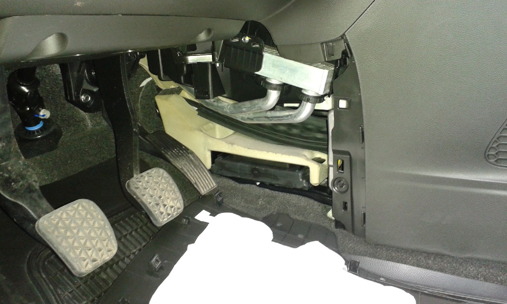

Nawiązując do wątku viewtopic.php?f=85&t=82 wiemy, że jedną z przypadłości cruzów i orlando jest nagrzewająca się dość intensywnie boczna osłona konsoli środkowej. W zimie nie stanowi to problemu ale w lecie jest upierdliwe bo dogrzewa stopy kierowcy i otoczenie. Powodem są aluminiowe rury doprowadzające płyn układu chłodzenia do nagrzewnicy, które są gołe, niczym nie zaizolowane i fantastycznie odprowadzają ciepło, w okresie upałów nikomu nie potrzebne, smażą prawą łydkę kierowcy :evil: . Dla własnego komfortu warto więc poprawić fabrykę w tym zakresie i osłonić je czymś. Ameryki tu nie odkryję i wzoruję się na rozwiązaniach kolegów z cruza, ale ponieważ orlando to orlando a nie cruze dlatego wątek ten wpuściłem w dziale orlando a nie cruze :)
Osłona jest taka sama jak w cruze lub trochę inna kształtem (nie potrafię na oko ocenić) ale zasada jej wyciągnięcia jest identyczna - trzeba energicznie wypiąć z zatrzasków - wielorazowe nic nie powinno się złamać.
Widok taki,
widać nieosłonięte aluminiowe przewody z gorąca cieczą i aluminiowy bok nagrzewnicy, tysz goły. Uwaga dotknięcie grozi oparzeniem, więc jak auto dopiero co zgaszone to lepiej odczekać z pół godziny i wtedy zabrać się do roboty.

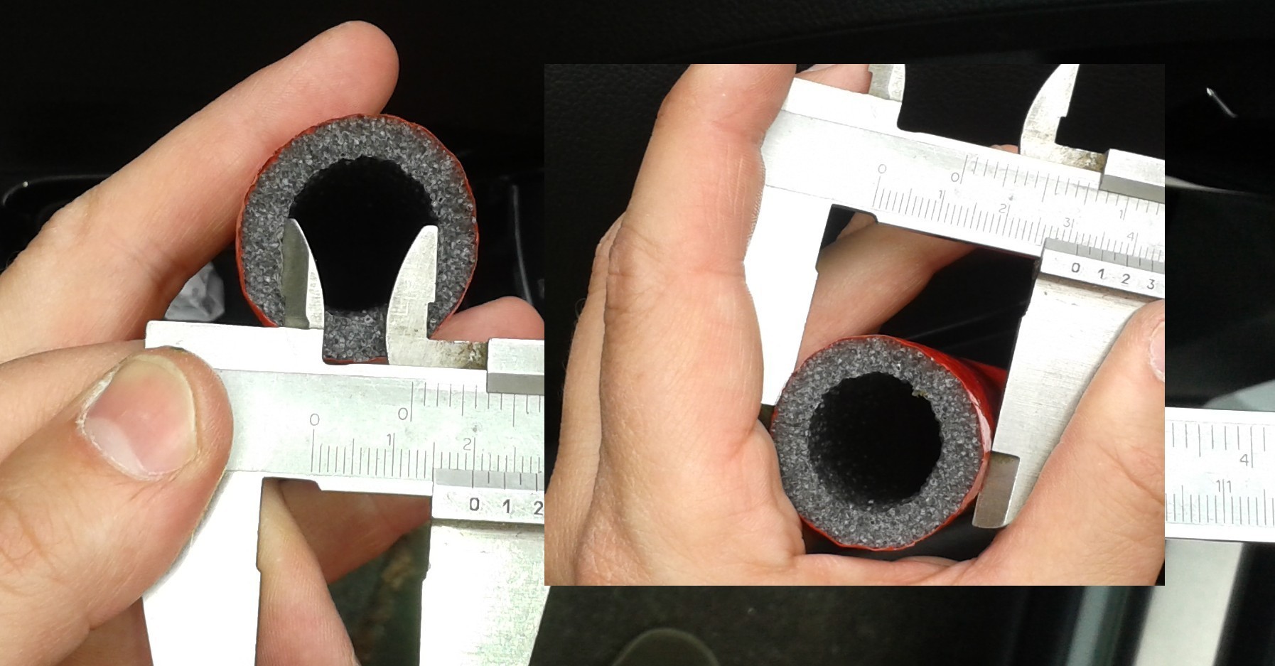

Zakupić trzeba piankową osłonę do izolacji termicznej rur, np w NOMI. Średnica 20mm wewnątrz i 30 zewnątrz.
Rozciąć wzdłuż, nałożyć na rury, pozapinać opaskami typu trytytka. Dodatkowo kupiłem piankową osłonę o większej średnicy (kupując nie wiedziałem jaka będzie pasować) i ją po rozcięciu rozprostowałem i osłoniłem wystającą część nagrzewnicy.

Przymierzam się do izolacji rurek nagrzewnicy. Pytanie jaką izolacje kupić ponieważ powyższego wymiaru nie mogę znaleźć w Castorama. Jest albo 18/6 lub 9 oraz 22/6 lub 9. Pytanie do Wojtka, czy pamiętasz jak ta izolacja pasowała? Jak to był idealny wymiar to kupię 22 , a jak był luz to 18 kupię. I jeszcze pytanie czy grubość brać 6 czy 9. Między rurkami jest ciasno i nie wiem czy 9 się zmieści.
pablo1
Re: izolacja termiczna elementów doprowadzenia ogrzewania
Post autor: Regulus » 17 mar 2018, o 00:07
No przecież wszystko widać na zdjęciu -20 wew 32 zew.

Kup większy. I tak trzeba rozciąć żeby założyć, najwyżej nożyczkami wytniesz trochę materiału wzdłuż. To jest miękka pianka zepniesz trytkami i bedzie git.
