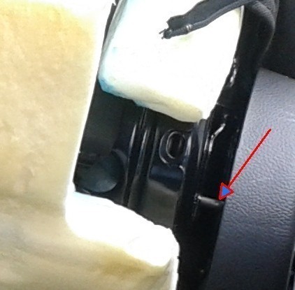

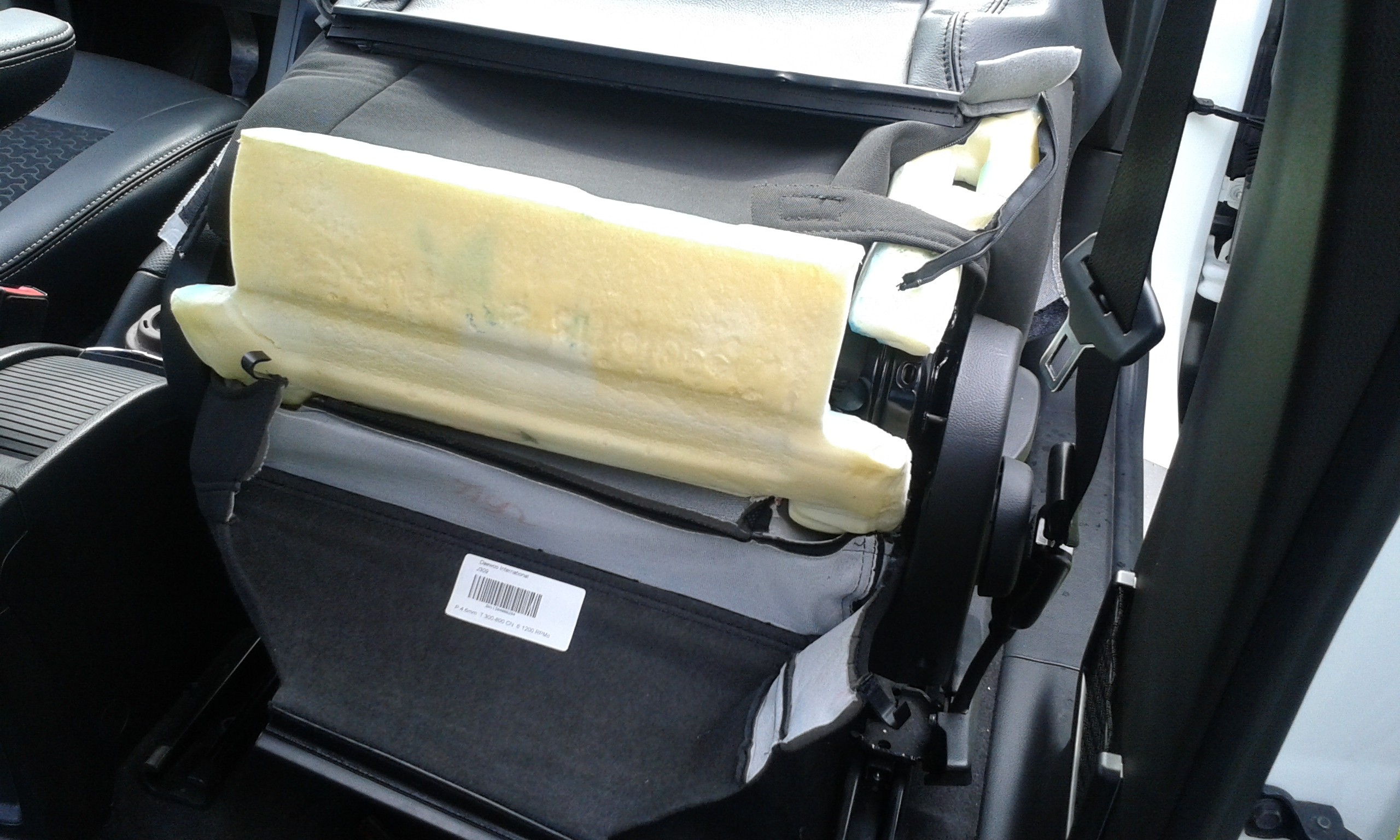

Niestety walka dziś była spora z tym montażem, ponad 4 godziny zeszło. Upał, lało nam się z wszystkiego, przyszła burza, mnie napieprzała głowa, dostałem alergii pyłkowej i mieliśmy poważny problem techniczny z prawym fotelem pasażera (ten składany). Problem nastąpił trochę z winy pokrowca a trochę chyba wady fabrycznej sprężyny fotela. W trakcie zablokował nam się fotel i nie szło go złożyć. Praktycznie musieliśmy go rozbebeszyć żeby się zorientować co się stało. Wyskoczył jeden zaczep sprężyny i blokował. Udało się to namierzyć i wstawić na właściwe miejsce.
Po złożeniu wszystkiego do kupy razem z autopotahem nagle brzdęk i znowu to samo. Więc nowe rozbieranko i ponowna analiza przyczyn. No i doszliśmy, że zbiera się zbyt dużo materiału w osi mechanizmu składania, trochę niewłaściwy kąt zagięcia końcówki sprężyny i to razem powoduje jej wyskakiwanie. Materiał autopotaha był w tym miejscu poszarpany. Tutaj zaznaczyłem feralną końcówkę sprężyny, która uciekała z prawowitego miejsca blokując składanie.
Naddatek materiału a w zasadzie gruby rzep który był powodem obciąłem, zaszyłem i chyba już będzie ok.

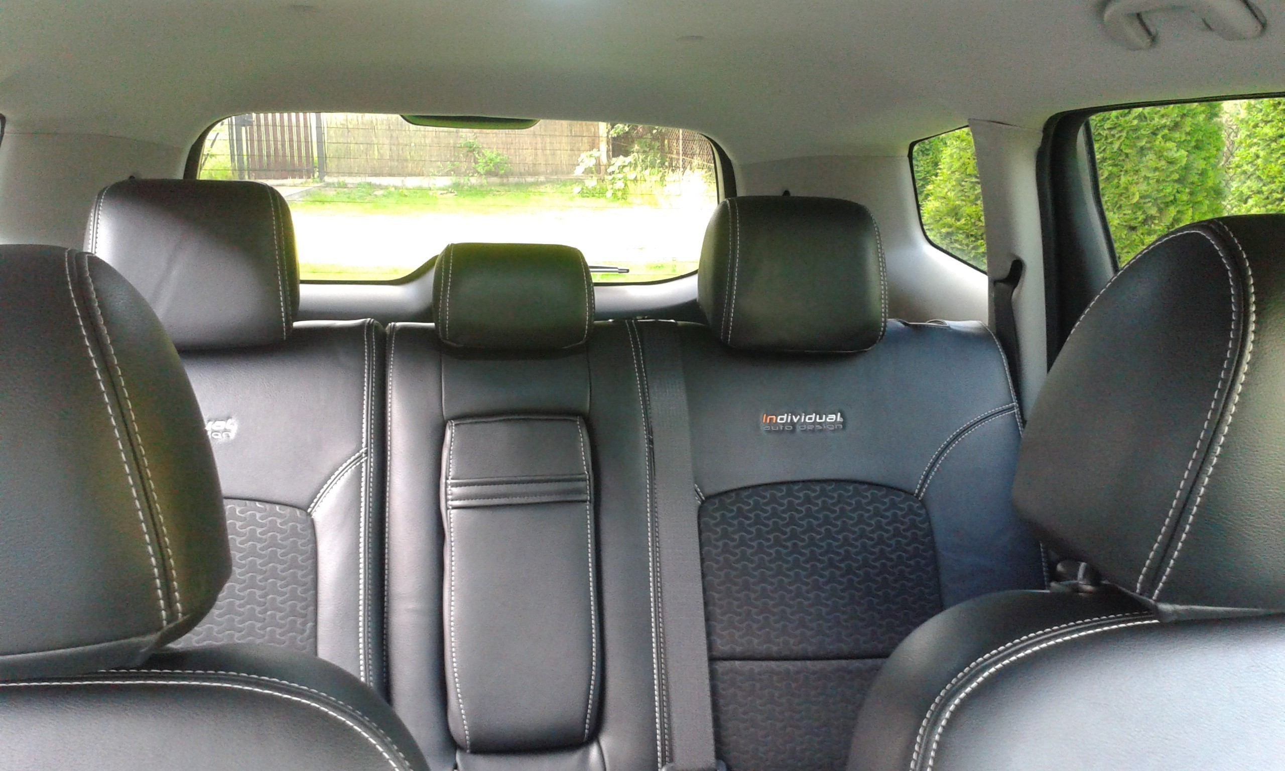

Dokonałem zapowiadanej opcji czyli przepuszczenia sznurków/podwiązek przez siedzisko.
Od spodu pokrowca są podwiązki, które przez dotychczasowych użytkowników autopotahów zostały zignorowane.
A trzeba użyć, :tak: przecie
igła w komplecie jak dla słonia
jest do tego dostarczona. :D
Trzeba przebić się przez gąbke siedziska i przewlec podwiązki na drugą stronę. Następnie każdą podwiązać do druta sprężystego stelaża. Nie wiązać ze sobą par tylko wiązać jak sznurowadło każdą z par osobno do druta. Obłapić na drucie parę, zapleść raz jak sznurówki, podciągać i zaciskać, podciągać i zaciskać. Te sznurowadła fajnie się samo zaciskają, bez pomocy ładnie je naciągnąłem i spokojnie zawiązałem bez demontażu foteli. Efekt zdecydowany, full profeska 8-)

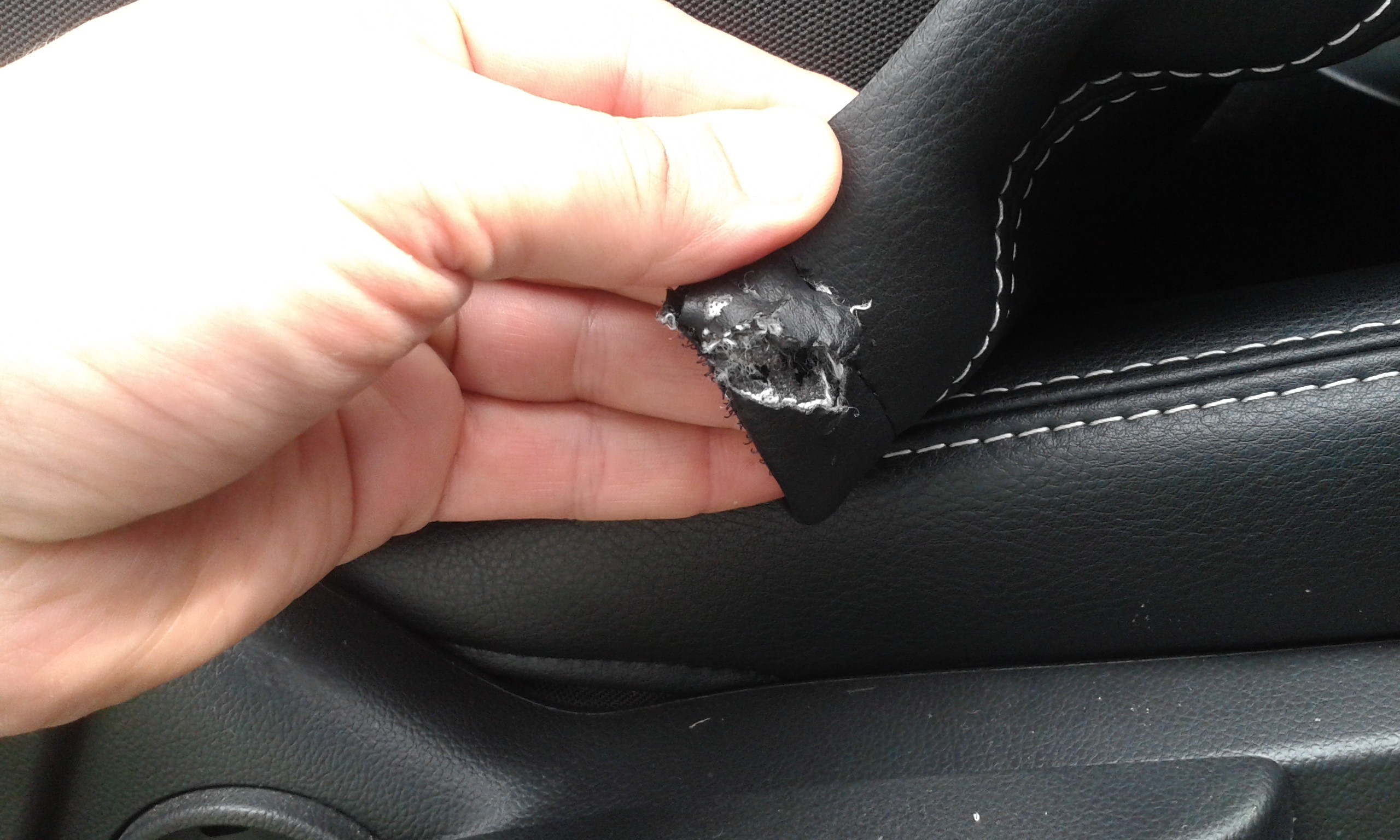

Zaczep pasa bezpieczeństwa ocierając o skórzany boczek autopotaha skrzypi. To popiskiwanie zaczyna mnie drażnić.
Macie pomysł na rozwiązanie? Zaczep od strony obudowy tunelu centralnego ma fabrycznie naklejony pasek materiału by nie rysować i nie wydawać dźwięku przy ocieraniu o plastik tunelu. Przydałoby się podobne rozwiązanie z drugiej strony zaczepu, by gładziutko przesuwał się po skórze? Tylko czego użyć by było trwałe i estetyczne?
