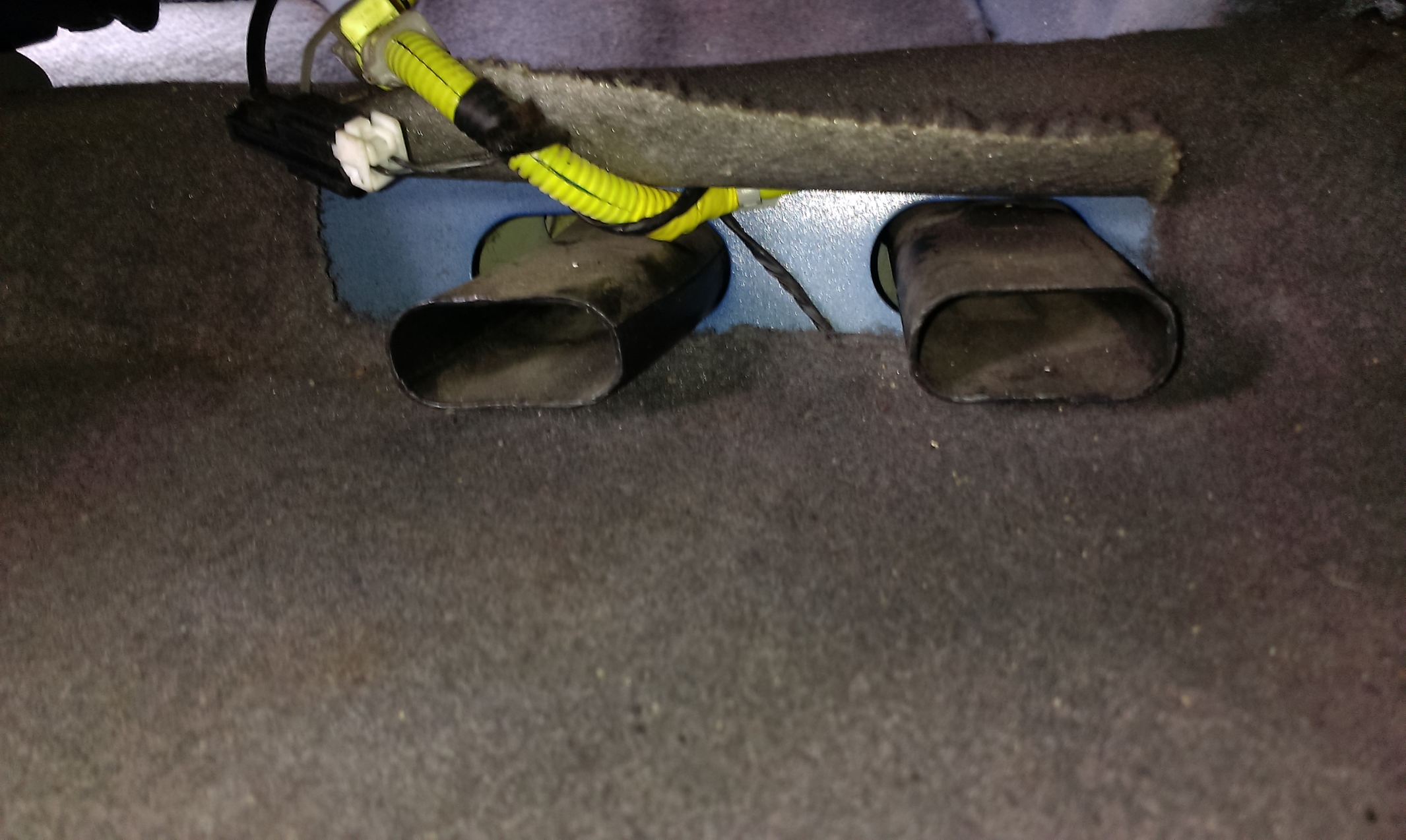

Tutaj masz Xa foto jak w moim wygląda nawiew.

XaRaDaS pisze:Seba więc tak, mamy odmienna wersje, ja np. z tyłu mam korbki ;) i obawiam się, że tych wylotów u mnie nie ma..
Ja też ma korbki :D Wiec sprawdź ;)
Re: Nadmuch na tylny rząd siedzeń
Post autor: XaRaDaS » 25 maja 2014, o 19:13
Kurcze jak sprzątałem auto to raczej nie zaglądałem tam, ale jeszcze zerknę, a z kratkami nawiewów to można pokombinować jakoś, kratki wziąć z jakiegoś auta i wyciąć potem w tunelu odpowiednie otwory i dać tunele ;) Ale najpierw muszę sprawdzić czy mam te na nogi.

Post autor: XaRaDaS » 1 cze 2014, o 20:55
Z oklejania nici ;) ale okazuje się że temat do zamknięcia, mam nadmuch, a że są tam gumofilce pod nogi z wysokim korytkiem i one blokują te wyloty. Muszę teraz kupić welurki sobie, bo z zamiarem zakupu już od zeszłego roku zwlekam :lol:
