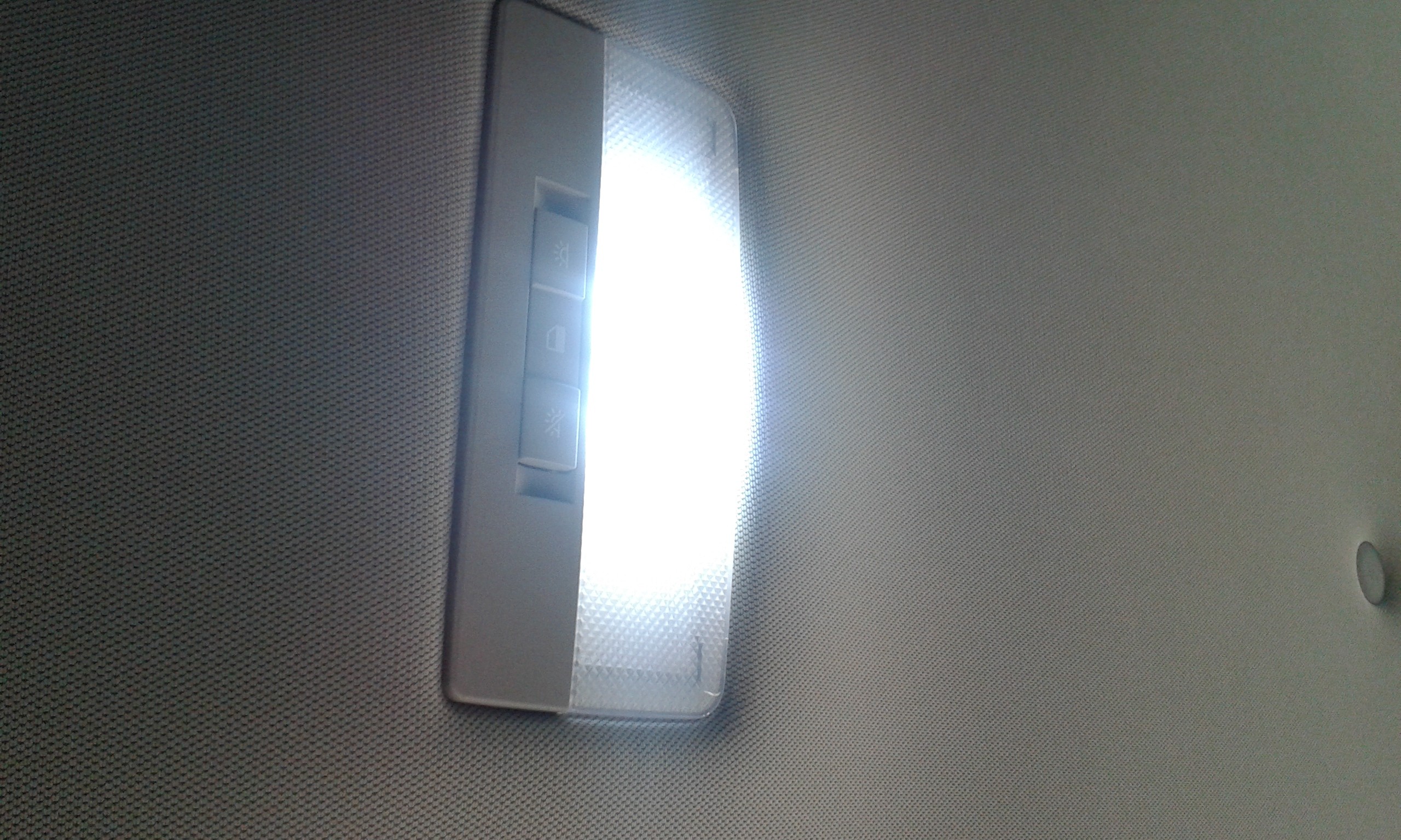

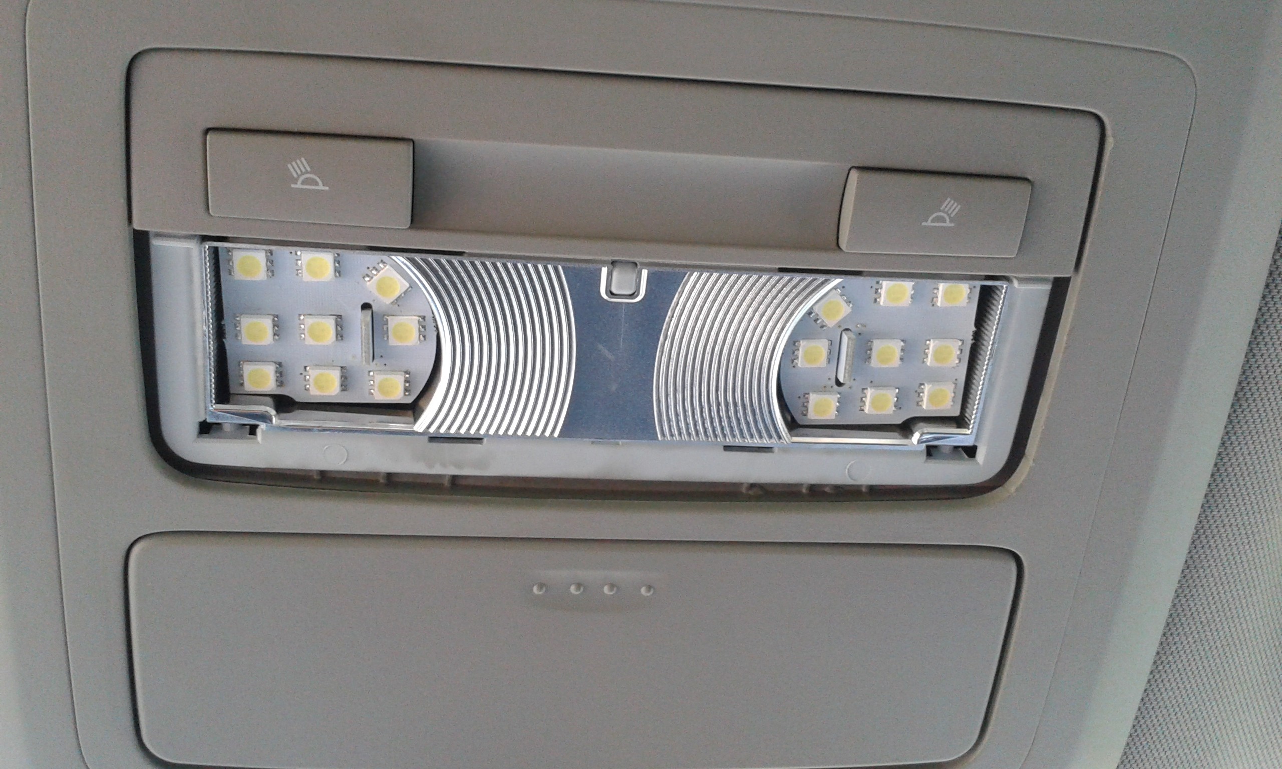

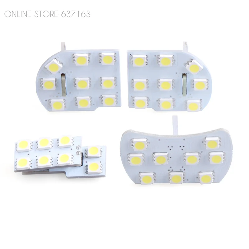

Wczoraj przyjechały do mnie LEDowe wkładki zamiastżarówkowe - komplet do oświetlenia wnętrza w Cruze/Orlando. Dziś zamontowałem, pasują idealnie, świecą jasno. Wreszcie rozświetli się ciemne nocą wnętrze olka. Na komplet wchodzą dwie wkładki do lampek mapkowych z przodu, jedna do lampki centralnej i jedna do oświetlenia bagażnika.
Kupiłem tu http://www.ebay.pl/itm/300643107941?ssP ... 1497.l2649
Obrazek Obrazek
Upierdliwe jest wyciągnięcie żarówki oświetlenia bagażnika. Otwierając bagażnik żarówka się zapala, a palcami ciężko ją wyciągnąć bo jest wtedy gorąca jak cholera :ocochodzi: Zamknąłem więc wszystkie drzwi wlazłem na tylną kanapę i przewieszony przez oparcie nurkowałem do bagażnika i wyciągnąłem francę na zimno. :)

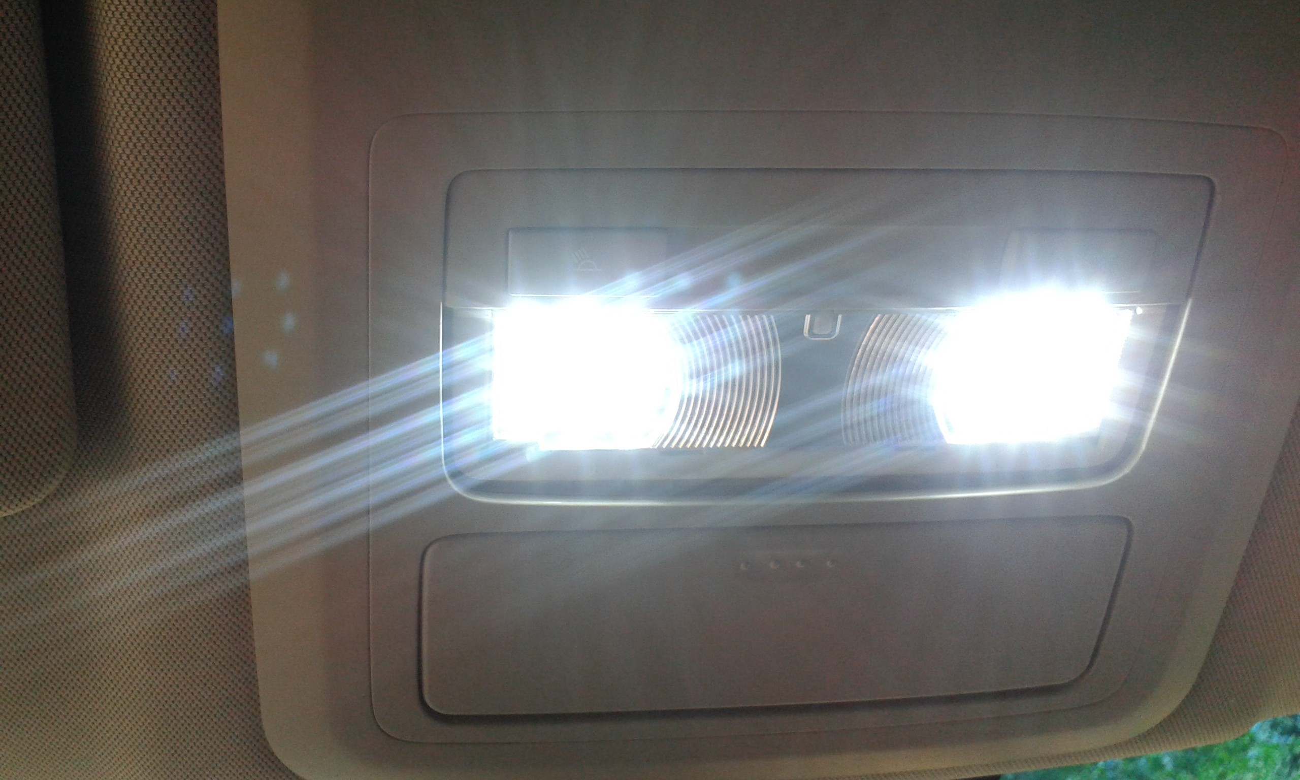

Post autor: wszim » 24 mar 2015, o 09:25
http://www.ebay.pl/itm/LED-5050-Interio ... 46359b00bf
Działają ok. Jest bardzo jasno i bardzo biało.

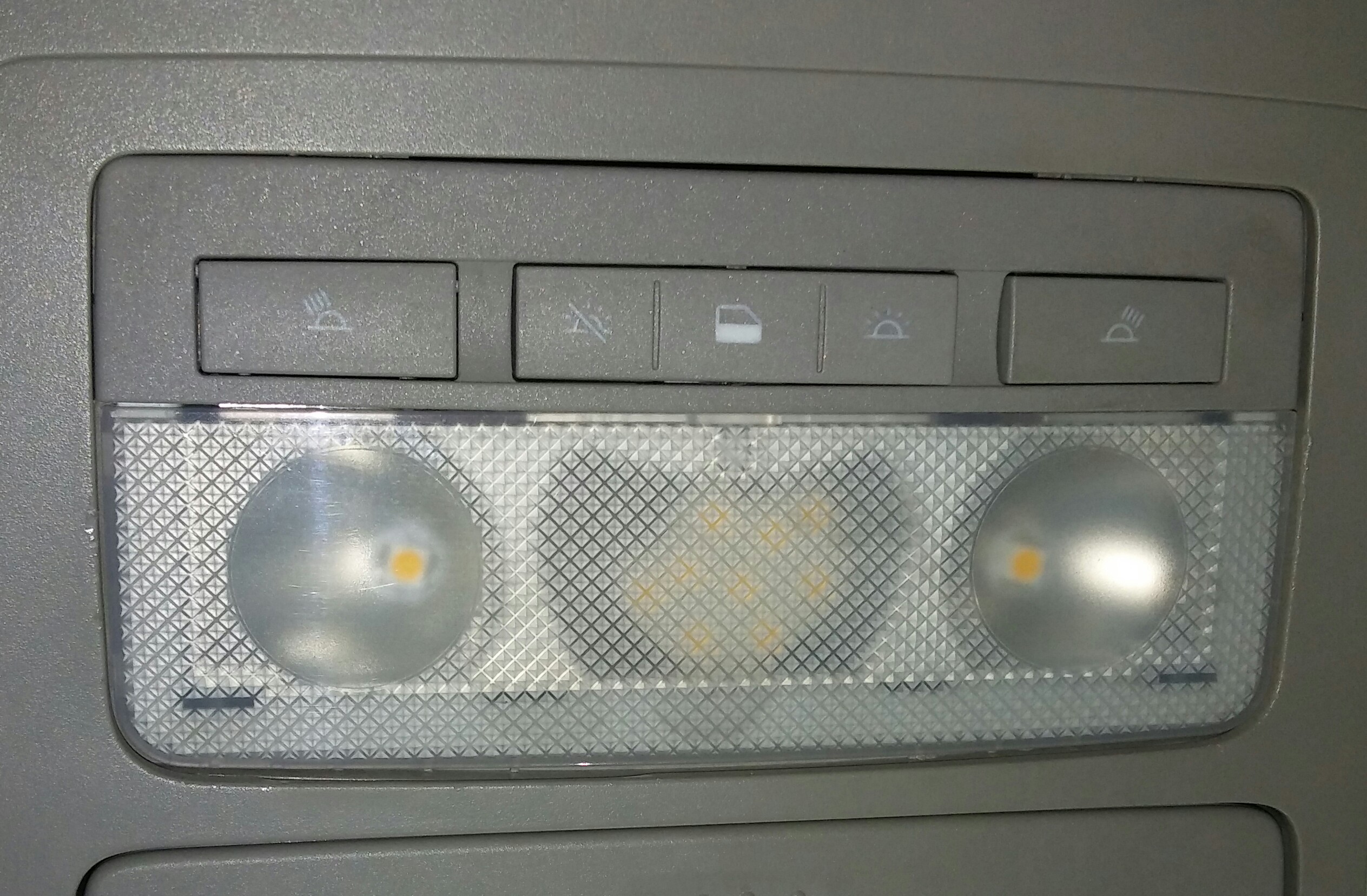

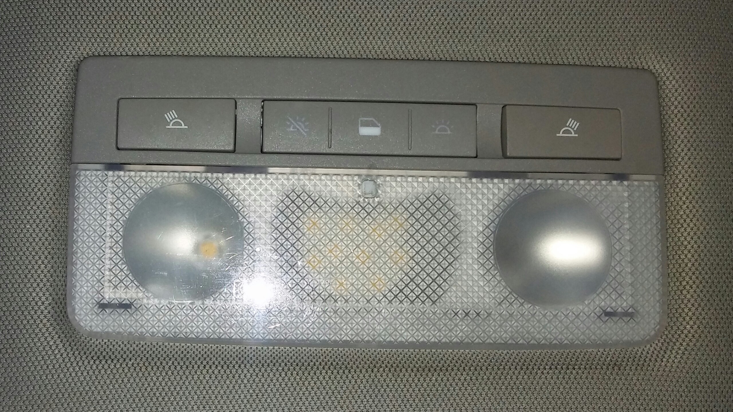

Witam po tym jak wszim zaczął kombinować z oświetleniem wnętrza ja też sobie zmieniłem .
Lampki są z insigni mają dodatkowo podświetlenie przycisków , orginalnie jest w kolorze czerwonym ale zmieniłem na niebieskie z przełącznika od sterowania radiem który został mi zdrugiej kierownicy .
Dodatkowo w przedniej lampce powiginałem nóżki środkowego przełącznika tak żeby jak włączę z tyłu światełko to z przodu mogę wyłączyć. :Y
