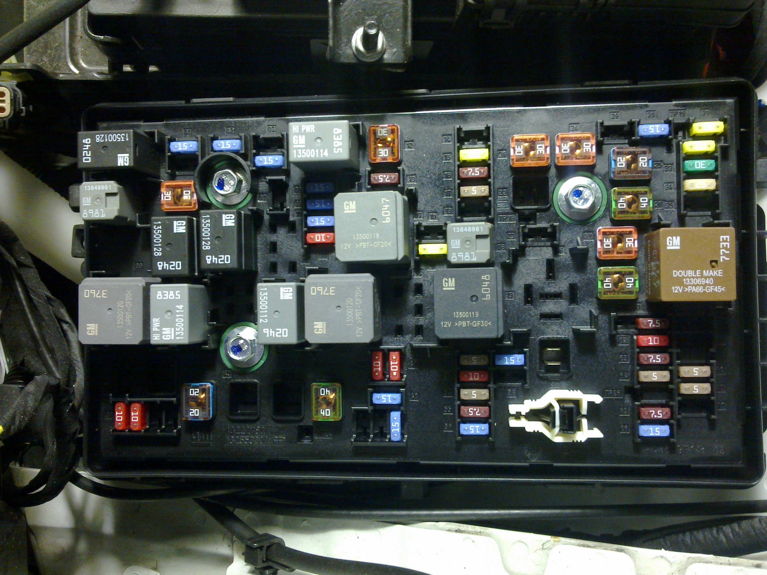

Gdzie są umiejscowione przekaźniki świateł
- drogowych
- przeciwmgłowych
Nie jest to żaden z przekaźników dostępnych bezpośrednio pod dekielkiem skrzynki bezpieczników w komorze silnika
a z drugiej strony tam słychać stukanie przekaźnika gdy zapalamy te światła. Pod spód fatalny dostęp. Próbowałem wypiąć górną cześć skrzynki z 6 zatrzasków, wyszło tylko kilka centymetrów od spodu trzymają jakieś kable i złącza, nie idzie tam ani nic zobaczyć a tym bardziej wypatrzyć przekaźników. Czyżby przekaźniki świateł to była jakaś złośliwa zakamuflowana opcja GM?

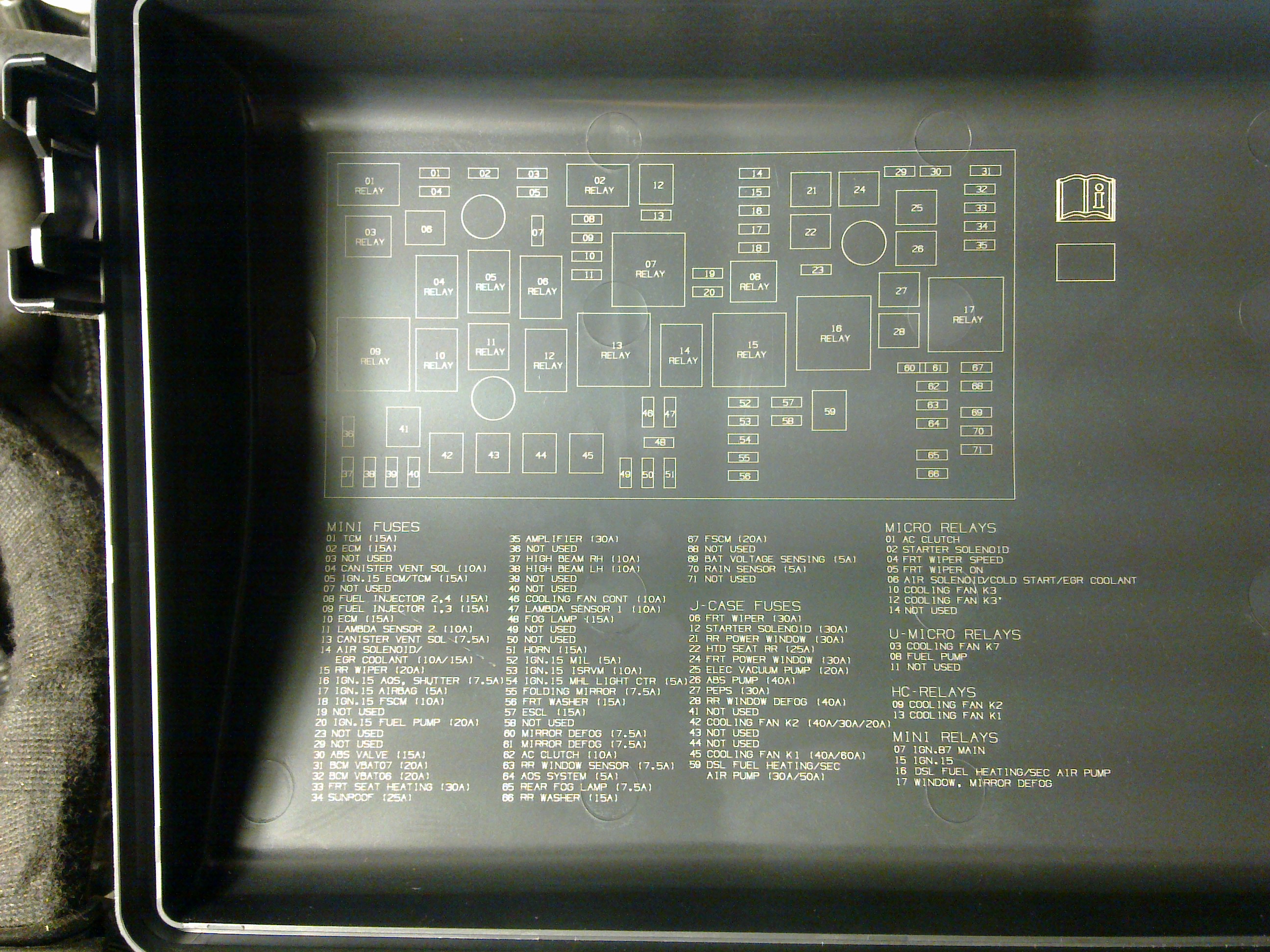

No to już wiemy:
- przekaźnik świateł drogowych
- przekaźnik świateł przeciwmgielnych
- przekaźnik tylnej wycieraczki
- przekaźnik spryskiwacza
i coś tam jeszcze, jest częścią integralną płyty bezpieczników pod maską i jest nie naprawiany.

...czyli płyty wewnątrz skrzynki, pod spodem, dostępnej tylko po demontażu całkowitym wszystkich wierzchnich bezpieczników, rozpięciu złącz X poprzez wykręcenie 3 śrub (główka 10 6kąt) i wypięciu złącz od spodu, defacto totalnej rozbiórce skrzynki. Miałem nosa. Kontaktowałem się telefonicznie z etacem podczas prób odnalezienia, twierdził że niemożliwe, że muszą być te przekaźniki dostępne od góry. Mnie też wydawało się irracjonalne by ich na wierchu nie było. A jednak GM uznał światła i spryskiwacz za element zintegrowany z pojazdem, znaczy zakamuflowana opcja :D . Nienaprawialne? no na pewno niewymienne, może naprawić się da, bo i tak trzeba wymontować całą płytę. Więc czy całą wymieniać(dostępność może być koszmarna i cena także) czy próbować naprawiać awarię przekaźnika, kwestia do zbadania na przyszłość. Mnie się nie zepsuło ale pomieszało szyki.
