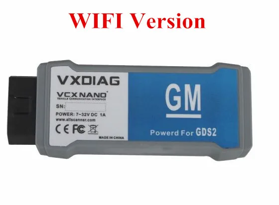

Ping Xdiaga nie załatwiłem więc jadę kupić programator. Napiszesz coś o aktywacji kontrolki? Bo tego w wątku nie doczytałem.
Kurcze nie obsługują klienta osobiście muszę zamówić przez internet .
