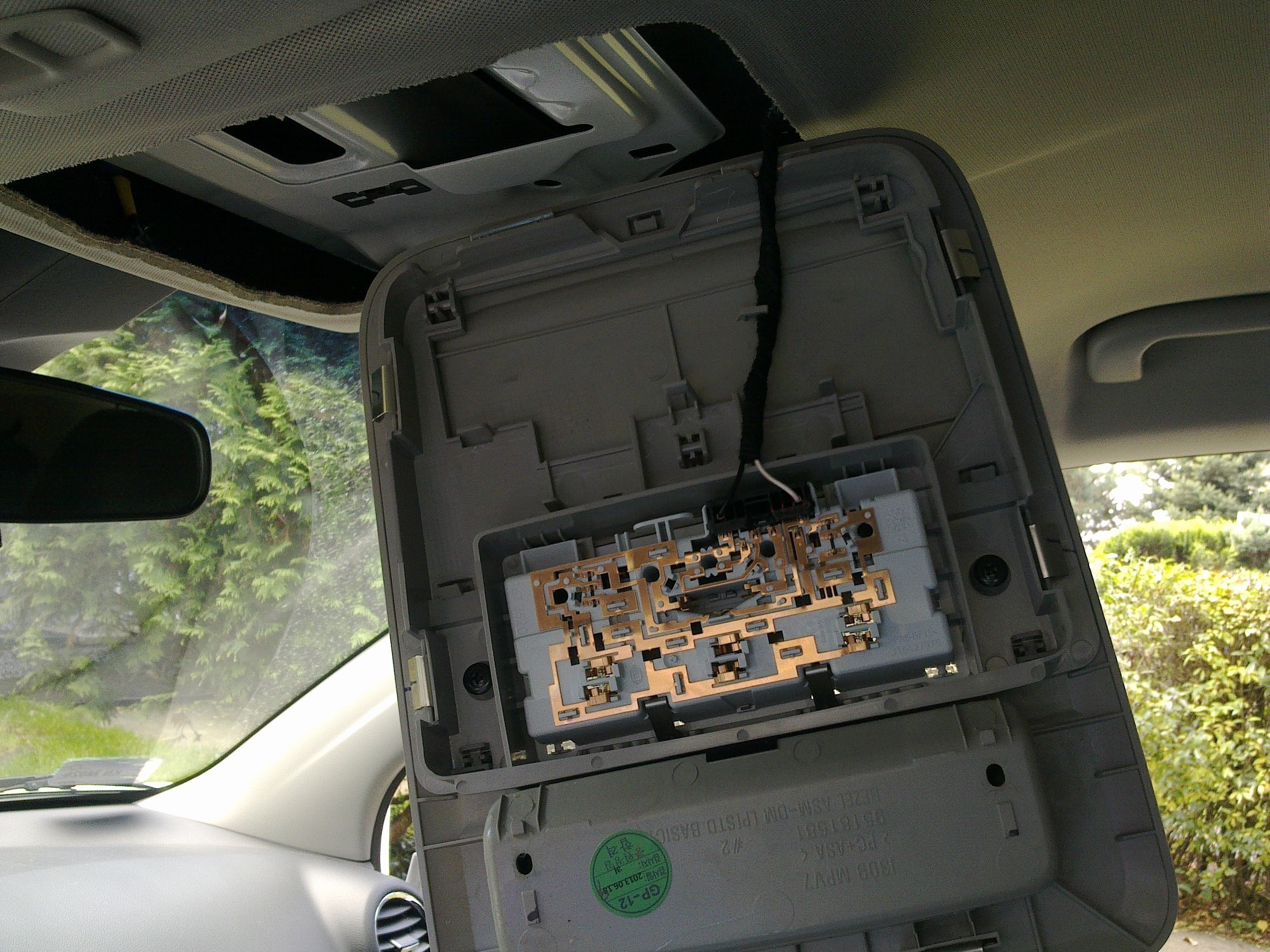

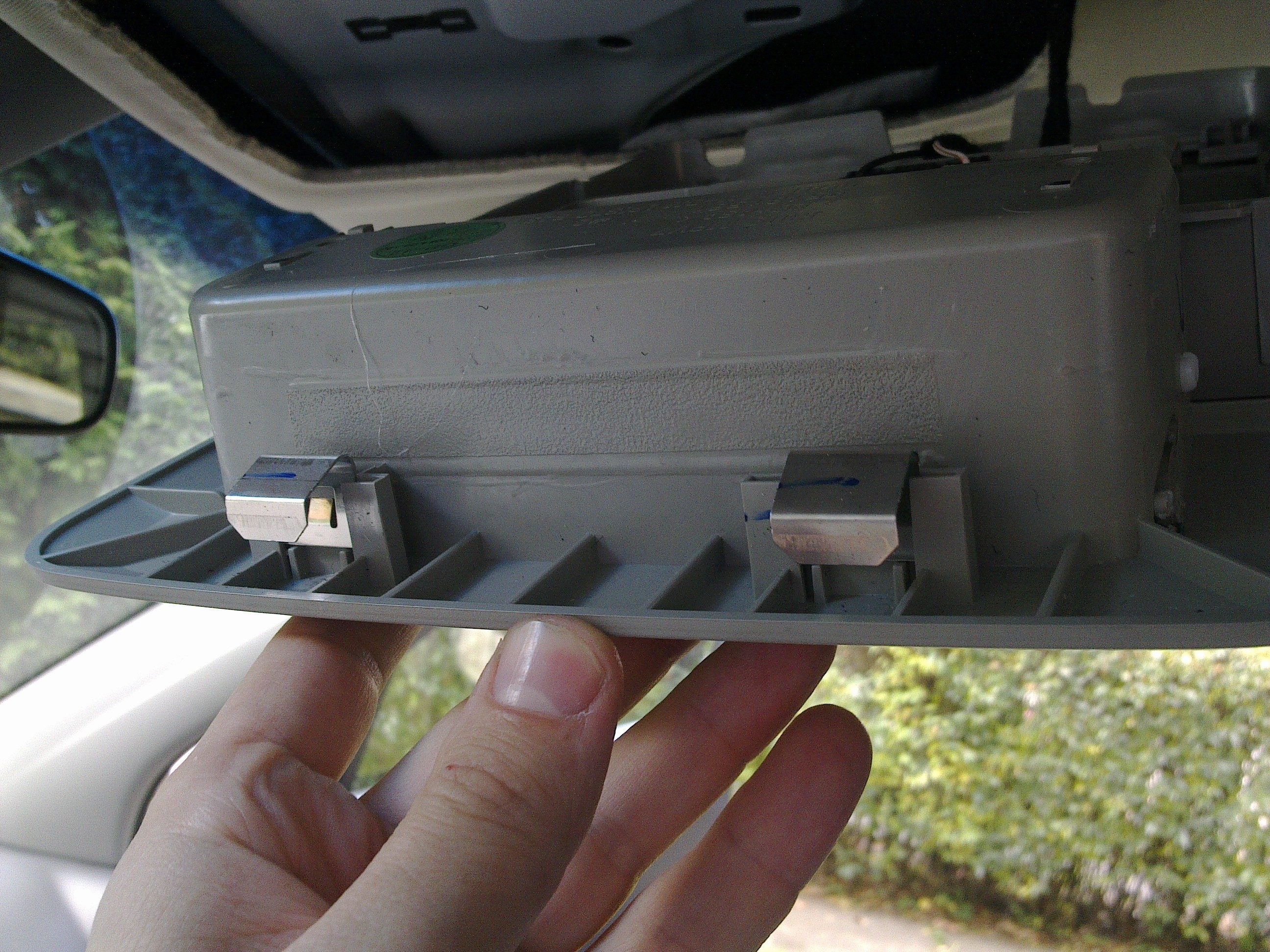

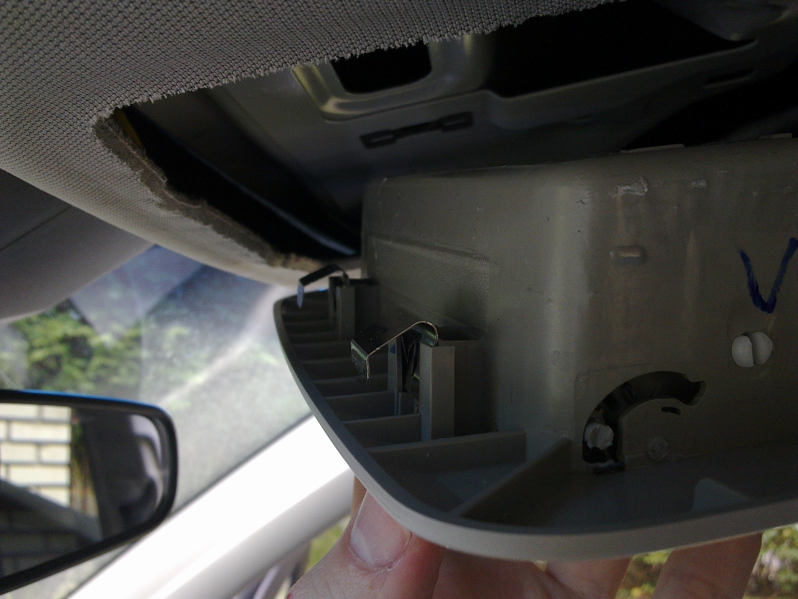

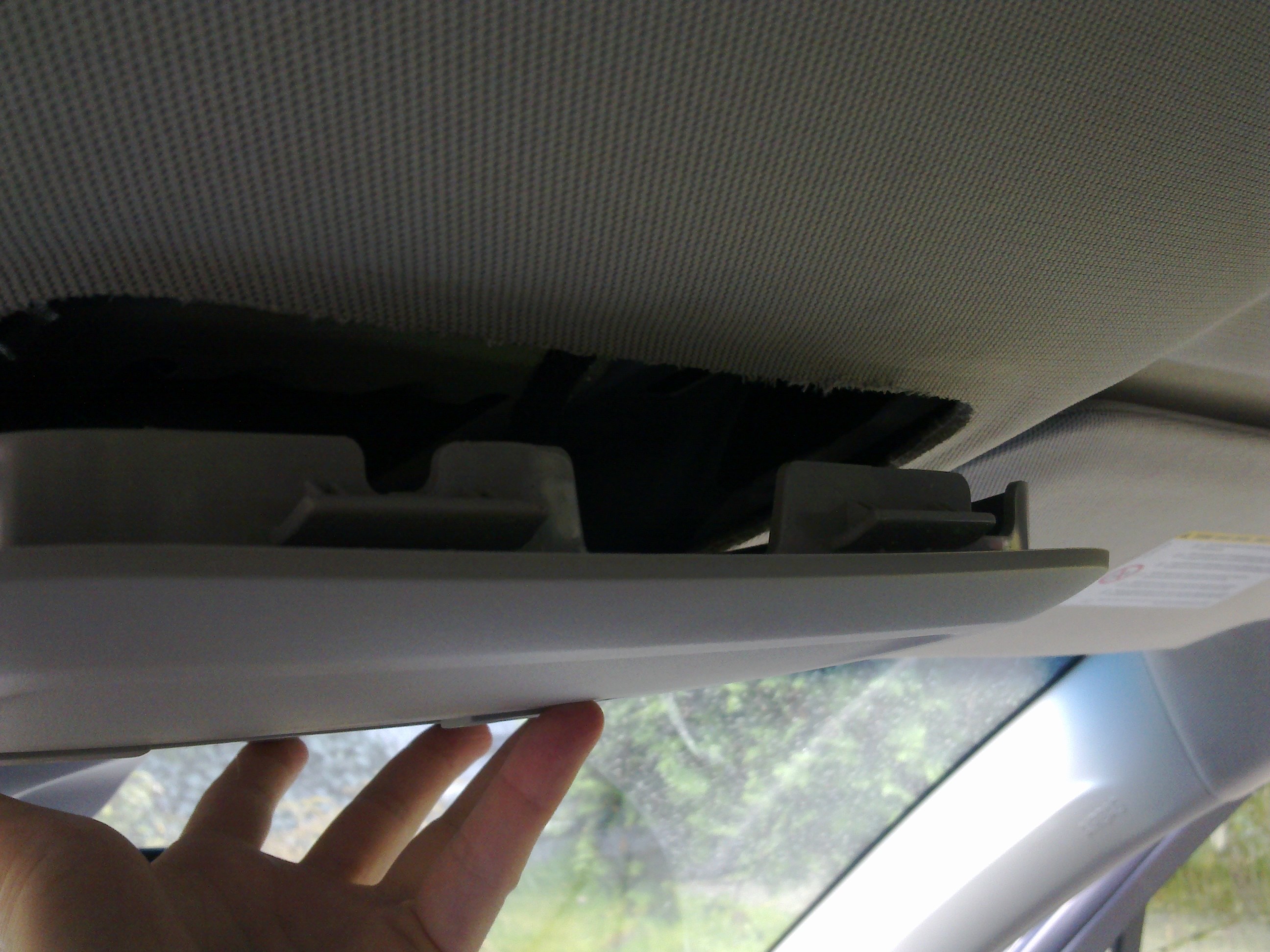

Post autor: wszim » 18 kwie 2014, o 20:35
Wrzucam fotki jak jest zamocowany panel lampek w podsufitce. Przydadzą się fotki gdyby ktoś chciał go wyciągać.
Obrazek Obrazek
Obrazek Obrazek
